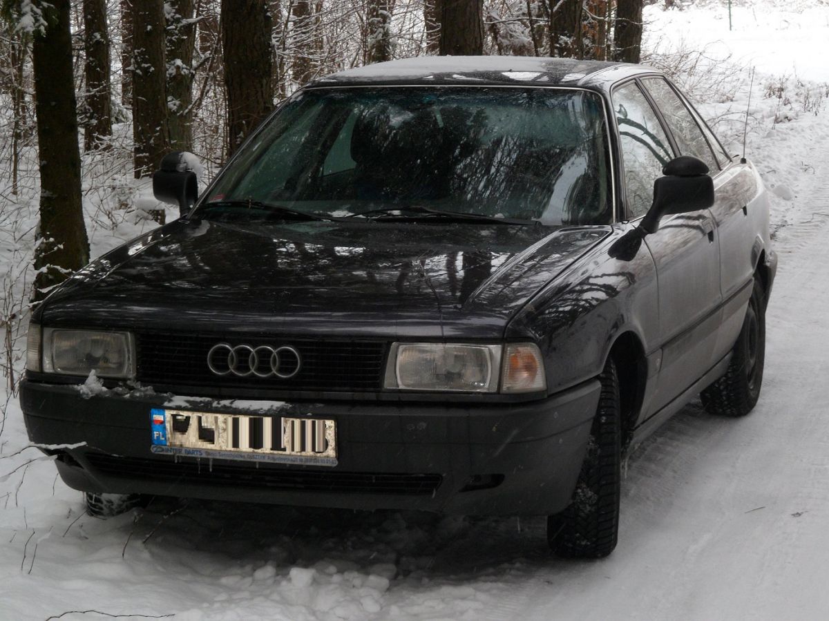

    Już 3 raz w tym tygodniu po zatrzymaniu się wylewa wodę ze zbiorniczka. Silnik wyłączony i słuchać jakieś trzaski, bulgotania w wężach płynu, poziom wody w zbiorniczku się podnosi i się ulewa z litr, czy pół.
    Termostat - raczej nie - stałem na parkingu i czekałem aż się wentylator włączy - włączył się, wyłączył. W tamtym roku dwa razy wymieniałem, bo myślałem, że to jego wina (może i był wadliwy, może nie).
    Poza tym chłodnica gorąca, węże gorące. Korka zbiorniczka wyrównawczego nie dokręcam.
    Pompa wody - fakt, ze pora wymienić, ale raczej tam się nie ma co zepsuć - jakby się wirnik połamał - byłoby słychać, poza tym nie byłoby ogrzewania.
    Uszczelka pod głowicą? Wcześniej znikała woda, ale chyba to była wina nowego parownika - ciekło na przyłączeniu, związałem drutem i nie cieknie. Olej czysty, do wody również olej sie nie przedostawał. Może woda szła do cylindrów? Świece jakby pokryte beżowym kamieniem - może to z wody? Ale to by nie powodowało wywalania wody.
    Wygląda to jakby jakieś miejsce w silniku było chłodzone, gdy pracuje silnik, a po wyłączeniu zatrzymywał się przepływ wody i w tym miejscu się zagotowywała - powodując wzrost poziomu.

    Wygląda jakby układ był zapowietrzony wg mnie.

    w grupie VW często problemem jest korek. Wymiana na działający (szczelny) rozwiązuje problem :P

    Ano nie! Korek ma w sobie zawór ciśnieniowy. Utrzymuje on nieco wyższe ciśnienie, niż atmosferyczne i przez to woda może zagrzać się do temperatury wyższej, niż 100°C bez zagotowania.

    Ano tak! Niedawno znów zakręciłem - szukając rozwiązania zagadki - wzrosło ciśnienie i ten sam wężyk wylał na kolektor wydechowy. Jakieś 15 lat jeżdżę na niedokręconym i było dobrze.
    Tak to wygląda na filmie. W tle dźwięk
    klucza - niepowiązany. Słychać jak woda się przelewa w rurach. Poziom był blisko dna - podniósł sie zanim zacząłem nagrywać i dalej widać wahania poziomu.
    Dziś znów po zatrzymaniu obserwowałem poziom wody - był niski (bo już wczoraj wylało), ale po zatrzymaniu wzrósł o jakies 0,7 litra.

    Zrobiłem bypass - mogę włączyć pompkę i ominąc termostat. To nie wina termostatu - niemożliwe, żeby 3 pod rządy były wadliwe. Kilka razy po szybkiej jeździe i zatrzymaniu (latem) wodę wylało. Płynu nie wylewa, ale trochę kapie, więc latem lepiej niech kapie woda. Nie dzieje się to zawsze, nie wiem od czego to zależy, czasem w korku w upale przejadę, zatrzymam się i nic. Ale jak jechałem autostradą 160, potem trochę przez miasto i się zatrzymałem - to wylało. Za to jak po zatrzymaniu włączę tę pompkę i chwile woda pokrąży - nie wylewa. Jakby jakis element silnika się grzał przy szybkiej jeździe (ale nie jeździe w korku) i gotował wodę w jakims miejscu.
