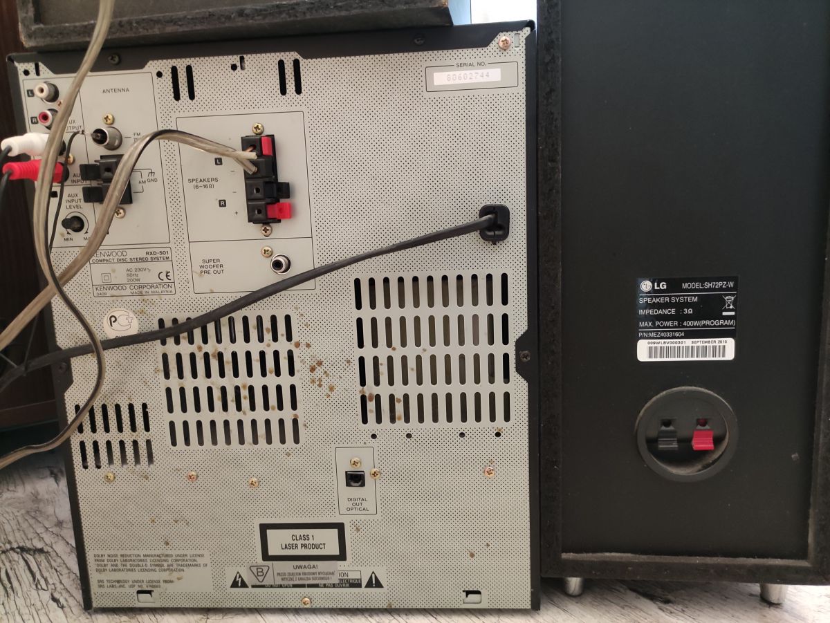

    Witam. Posiadam starą wieże Kenwood XD 501 (sprawna) i subwoofer pasywny pochodzący z kina domowego LG . Wieża posiada wyjście na subwoofer. Jestem laikiem w kwestii audio. Jak te dwa urządzenia połączyć? Czy potrzebny jest wzmacniacz? Jak tak to jaki? Może ktoś posiada i chce sprzedać lub wykona taki wzmacniacz na zamówienie? Dodaje obrazek i załącznik Łączenie wieży Kenwood XD 501 z pasywnym subwooferem LG - potrzebny wzmacniacz?

    Tak, do podłączenia tego zestawu potrzebny jest wzmacniacz. Może to być zwykły stereofoniczny z wykorzystaniem jednego kanału, problemem może okazać się impedancja 3 omy. Tylko moc podana na kolumience jest dość mocno przesadzona - z tych 400W może jest 40W, a może nawet mniej. Niby instrukcja kina podaje moc 200W ale po gabarytach nie spodziewałbym się aż takiej.

    W zasadzie powinien to być mononlok, czyli wzmacniacz monofoniczny. Występują w postaci panela do montażu w subwoferze, lub zewnętrznego urządzenia. Pełno tego: https://www.google.com/search?client=firefox-...RAIHUXLBOEQ7Al6BAhuEFk&biw=1280&bih=656&dpr=1
    Musisz poszukać taki, który można obciążyć impedancją mniejszą jak 3 om (np od 2 om) o mocy ok 40-50W RMS, ew taki który można obciążyć impedancją od 4 om, ale większej mocy (ok 80-100W) i nie rozkręcać go do oporu.
    Faktem jest, że w cenie dużej grupy takich wzmacniaczy, da się już kupić cały subwofer aktywny.
    Cała operacja z kupnem wzmacniacza do tego subwofera będzie opłacalna tylko w przypadku w którym ten Twój subwofer naprawdę dobrze brzmi i uda się kupić do jego zasilenia niezły wzmacniacz w korzystnie niskiej cenie.
    Może jeszcze tak: jak masz czym, to zmierz na zaciskach tego subwofera rezystancję jego głośnika, bo tu może być różnie.
    Jeśli rezystancja głośnika będzie większa jak jakieś 2,5 om, to powinien dać radę wzmacniacz o minimalnej impedancji obciążenia 4 om, ale jak napisałem wyżej, większej mocy.
    Jak głośnik będzie miał rezystancję grubo poniżej 2,5 om, to raczej trza by go zasilić wzmacniaczem o minimalnej impedancji obciążenia 2 om, góra 3 om a takich może nie być zbyt dużo w ofercie.

    To wzmacniacz car audio, więc nie bardzo, ale na upartego....
    Potrzebny jest do niego jeszcze porządny zasilacz a najlepiej akumulator i ładowarka/prostownik do niego.
    Poczytaj o zasilaniu wzmacniacza car audio w domu, jest trochę o tym na forum i w sieci.

    rezystancja głośnika 2,5ohm
    Niejednokrotnie się spotykałem z głośnikami o impedancji 4 om, które miały rezystancję w okolicy 2,5 om, więc wzmacniacza stabilnie pracujący z obciążeniem 4 om powinien dać radę.
    Jak nie trafisz super okazji, to zakup takiego wzmacniacza nie będzie wiele tańszy od kupna używanego aktywnego subwofera.

    Skończyło się kupnem subwoofera aktywnego. Dzięki za pomoć i podzielenie się wiedzą
