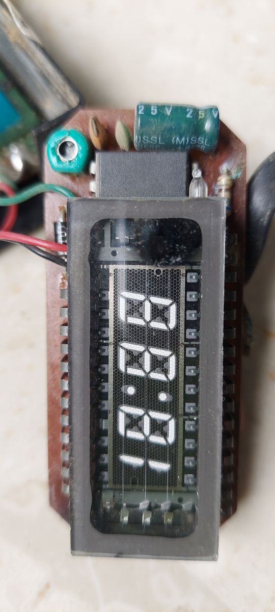

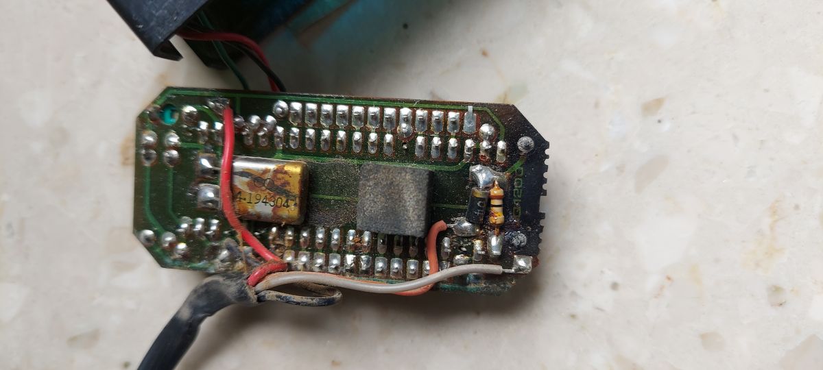

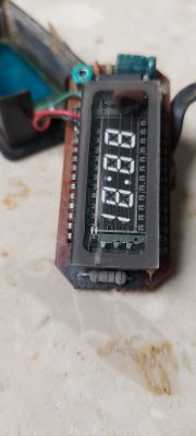

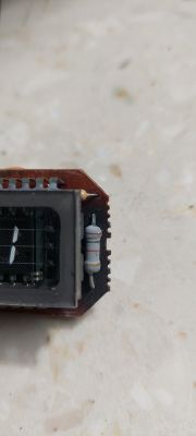

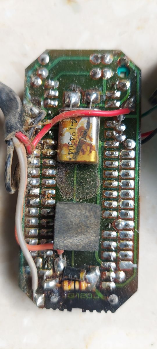

    Witajcie
    Nie działa zegar John Deere. Na zdjęciach podglądowych widać, że jakiś opornik się zesmażył. Jestem laik elektroniczny i nie mam pojęcia, jak się za to zabrać. Po podłączeniu kostki 4 piny na nóżkach od tego opornika jest prąd, ale nie wiem, jak to sprawdzić i jaki dobrać. Wylutować i wlutować dam radę. Widać, że jest czarna płytka, czy wymiana opornika rezystora coś pomoże? I na jaki podmienić? Na tym procesorku też jest wszędzie napięcie. Jeśli na tym rezystorze 4-kolorowym z jednej i drugiej nóżki jest napięcie, czy to wymienić?
    Uszkodzony zegar elektroniczny John Deere – problem z opornikiem, pomoc w naprawie i wymianie Uszkodzony zegar elektroniczny John Deere – problem z opornikiem, pomoc w naprawie i wymianie Uszkodzony zegar elektroniczny John Deere – problem z opornikiem, pomoc w naprawie i wymianie Uszkodzony zegar elektroniczny John Deere – problem z opornikiem, pomoc w naprawie i wymianie Uszkodzony zegar elektroniczny John Deere – problem z opornikiem, pomoc w naprawie i wymianie Uszkodzony zegar elektroniczny John Deere – problem z opornikiem, pomoc w naprawie i wymianie
    Cena nowego powala, więc chciałbym to reanimować.

    Po pierwsze czym wykonywałeś pomiary? Po drugie, to wyświetlacz VFD czyli próżniowy i do pracy wymaga podgrzania (wewnętrzne grzałki) a do ograniczenia prądu grzałek może służyć właśnie ten rezystor.

    Niestety nie mam urządzeń pomiarowych, aż wstyd pisać fazerem. Nie mam multimetru. Widzę, że to zabytek z USA z Johna Deere'a, bańka próżniowa z luminoforem. Tylko po co napisali "LED digital", jak to nie LED, tylko lampa, tak mi się wydaje. Tylko jaki tam rezystor wtopić? Z zegara wychodzą 4 piny. Dlaczego 4, a nie plus i minus?
  • #4 20536542
    bubu1769
    Masa, stałe 12 V, 12 V po stacyjce i pewnie jeszcze regulacja podświetlenia albo sterowanie przyciskami. Moim zdaniem, jeśli nie masz wystarczających umiejętności, to może warto dać to komuś do obejrzenia i naprawy? Albo wymienić na inny zegarek; możliwe, że z Lanosa w miarę by pasował.
