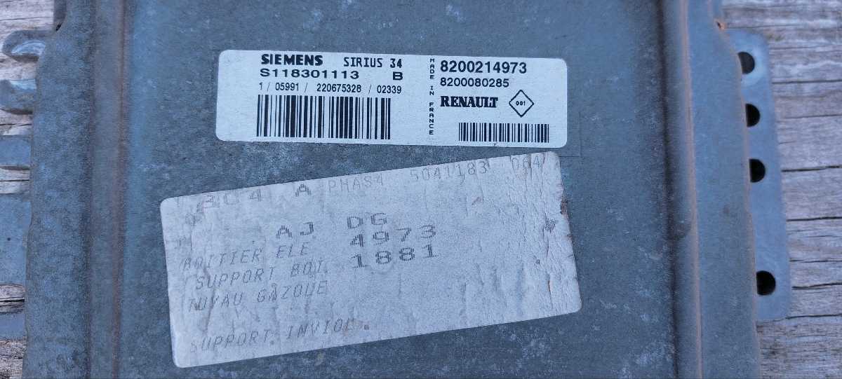

    Witam Wszystkich.
    Chciałbym odświeżyć temat nieszczęsnego sterownika i problemów z napięciem na cewki.
    Pary, pierwsza z czwartą sterowane razem i druga z trzecią. Padły pierwsza z czwartą. Auto odpali na 2 cylindry na drugiej i trzeciej.

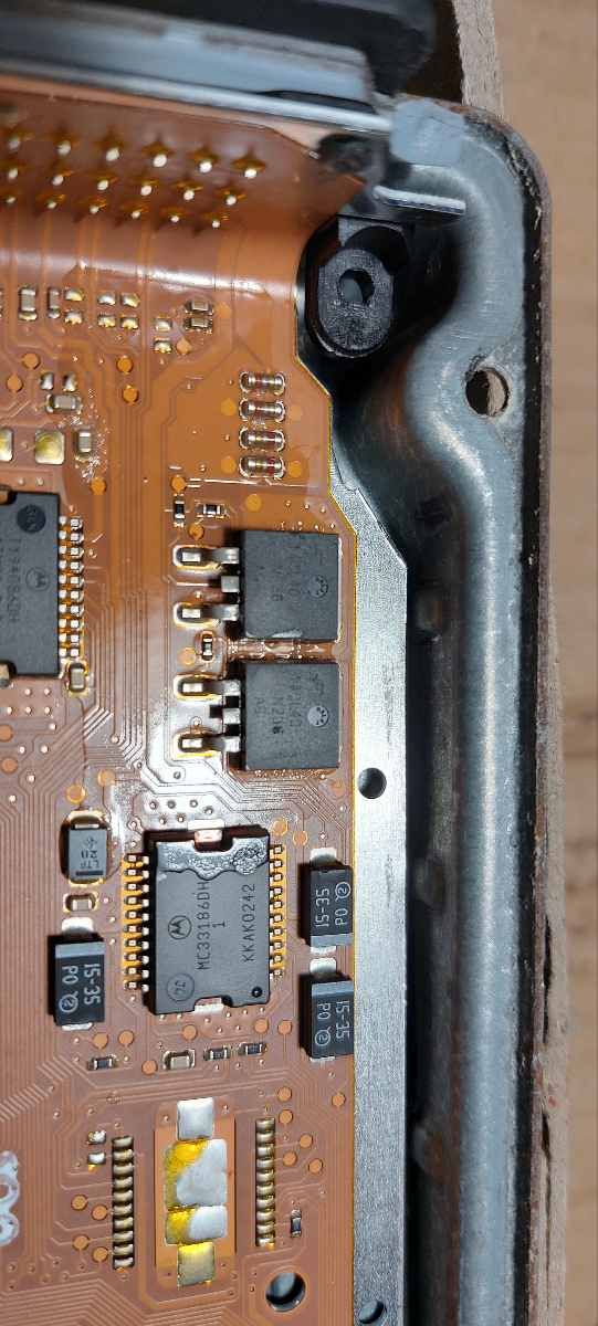

    Sterownik SIEMENS. Rozbieralny, po otwarciu okazuje się ze dziady zrobiły go na ...folii. Masakra po taniości i nie naprawialności.
    Tranzystory wymieniłbym ale to nie jest płytka więc ...czy ktoś z Was odlutowywał z folii te nieszczęsne elementy?
    Dysponuję lutownicą na grzane powietrze (kiedyś wymieniałem chip graficzny w laptopie) ale z folii jeszcze nie odlutowałem niczego.
    Jeśli ktoś może coś poradzić to będę wdzięczny.

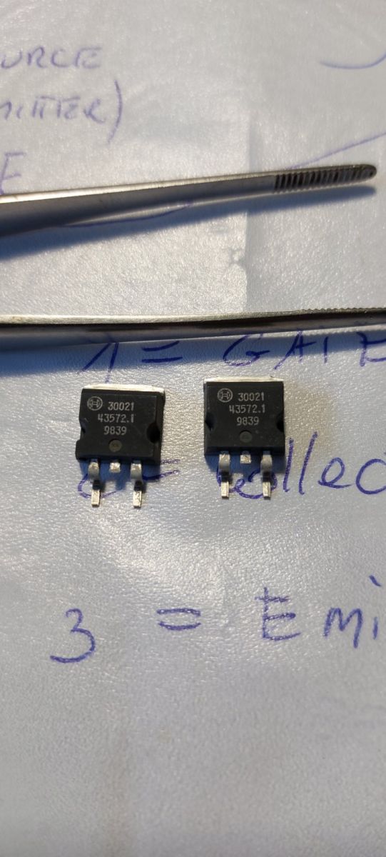

    Teraz odczytałem po oczyszczeniu oba elementy: 14CL40

    1. BTS2140
    2. IRF740
    Ponieważ wszystko wygląda nowym, nie ma jakiś przegrzań czy zmian widocznych okiem, proszę, jeśli możecie podpowiedzieć co jeszcze sprawdzić w okolicy 14CL40? Jeśli też możecie mi wskazać piny wyjścia na cewki, lub jaki schemat to byłoby bardzo pomocne.

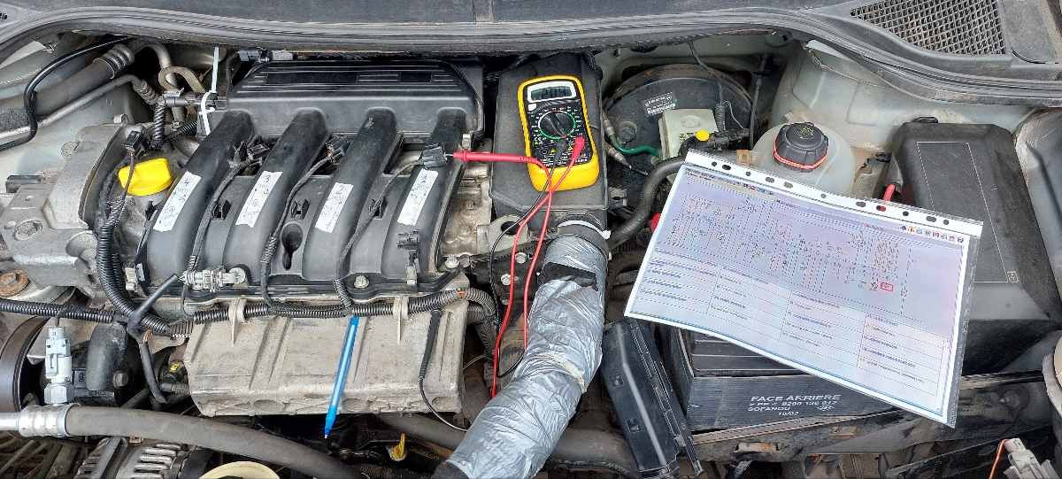

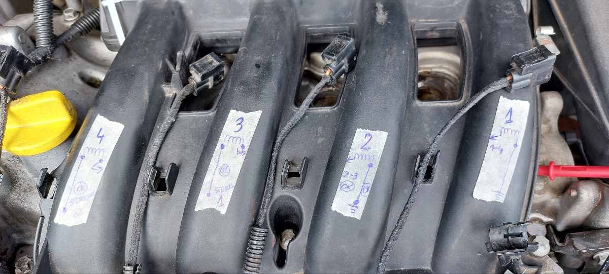

    Jak już pisałem przed ingerencją w sterownik postanowiłem sprawdzić okablowanie cewki <> cewki, cewki <> sterownik.
    Sprawdziłem przejścia z pinów 1 i 32 gniazda sterownika na cylindry 3 i 4. Przejścia OK a przejścia pomiędzy cylindrami 2<>3 i 1<>4 również więc OK.
    Renault, sterownik sirius - wylut elementu z PCB na folii
    Po tym wstawiłem na swoje miejsca cewki łącząc je parami na każde sterowanie czyli 1 i 2 para = Valeo + BERU.

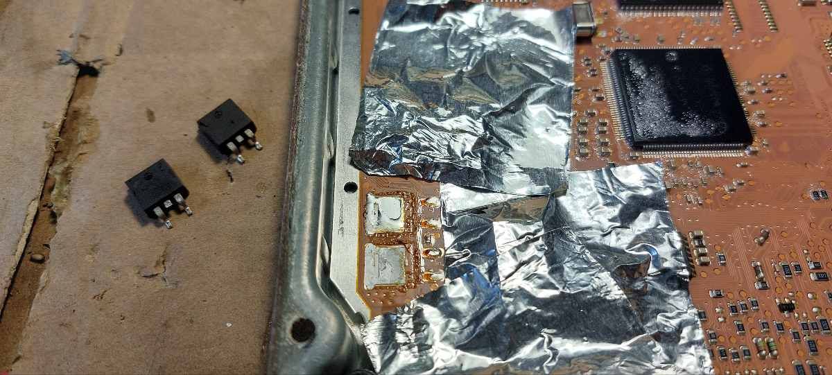

    Faktycznie nie ma strachu z wyjęciem obu elementów sterujących. Za pomocą Hot AIR, przy ustawionych 400 stopniach, elementy popłynęły a podłoże nie zostało uszkodzone / przegrzane.

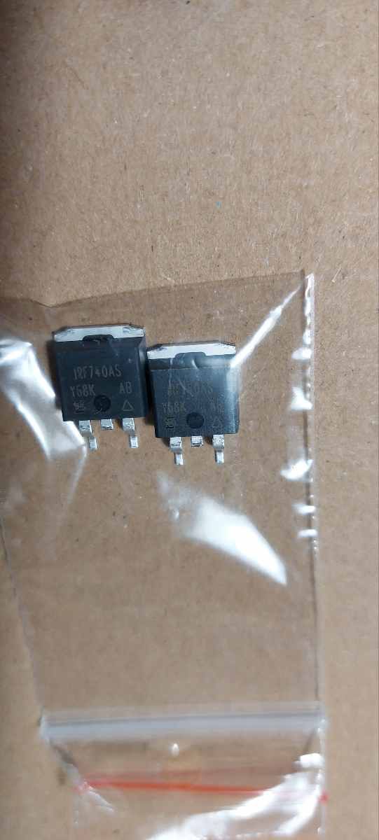

    Do zamontowania miałem dwa typy: IRF740 oraz BTS2140.

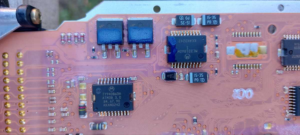

    Postanowiłem zamontować w pierwszej kolejności BTSy i tak zrobiłem. Wlutowanie też via Hot Air z dociśnięciem lekkim.
    Renault, sterownik sirius - wylut elementu z PCB na folii Renault, sterownik sirius - wylut elementu z PCB na folii Renault, sterownik sirius - wylut elementu z PCB na folii
    Po zamontowanie sterownika , przekręciłem kluczyk, usłyszałem pompę ale coś pstrykało. Co to takiego nie wiem ale auto odpaliło od kopa.
