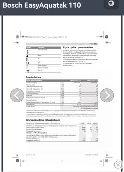

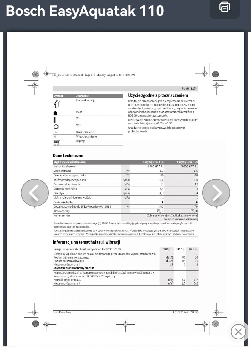

    Ale produkt do mnie jeszcze nie dojechał, a jak patrzyłem na instrukcje w internecie to nie znalazłem odpowiedzi. W tym screenie wyżej też jej nie widzę :(

    Maksymalne ciśnienie na wejściu 1MPa. Przelicz sobie na bary i dowiedz się jakie masz ciśnienie w kranie. ;)
  • #5 20537450
    autokomputer
    Poziom 19  
    Z tego co sprawdziłem w google to:
    Ciśnienie w instalacji wodociągowej określone jest przepisami i znajduje się w granicy 0.5 - 6 barów.
    Natomiast 1 MPa = 10 bar.
    Czyli jak rozumiem MOGĘ podłączyć do kranu.
    W życiu bym się nie domyślił bez takiego naprowadzenia, dziękuję :P
