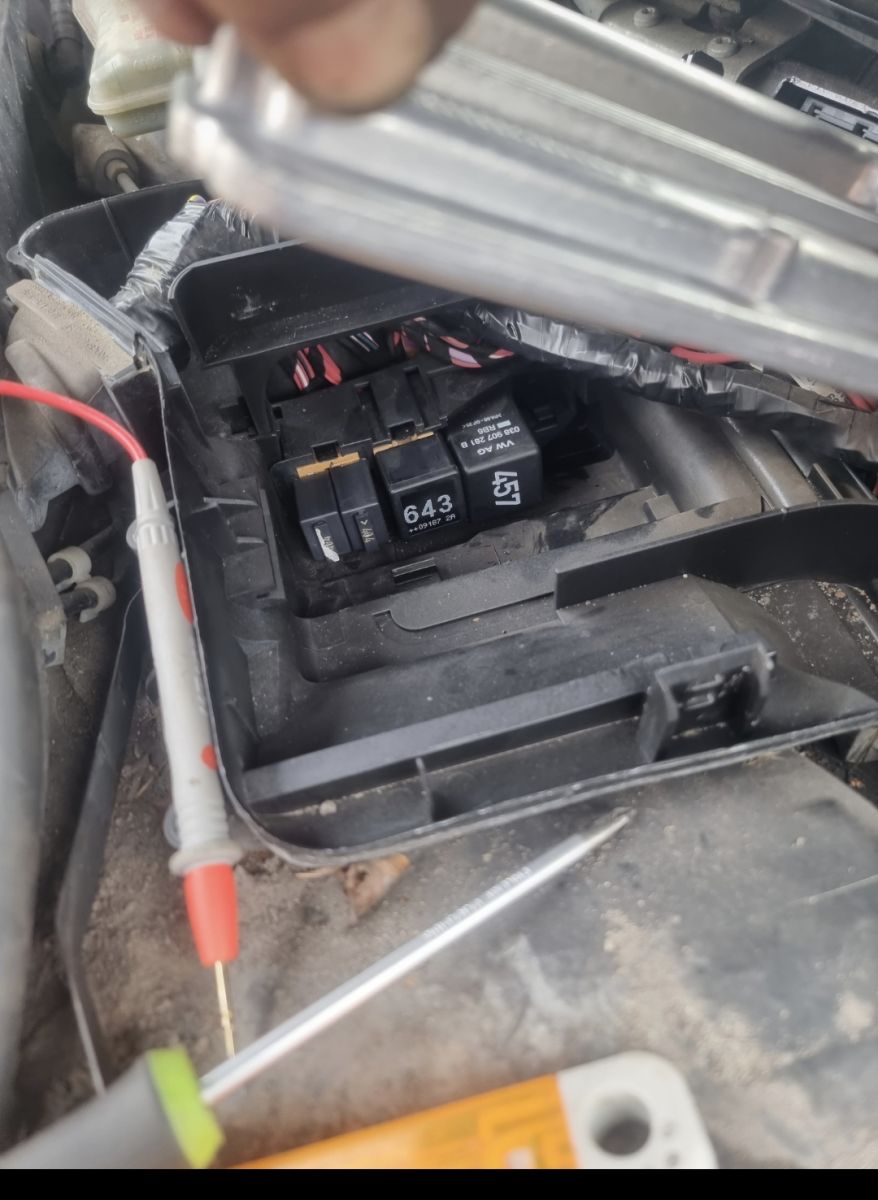

    Witam, od tygodnia borykam się z brakiem prądu na pompie, samochód kręci lecz nie odpala, po chwili zauważyłem że nie słychać buczenia pompy. Wypiąłem wtyczkę, podpiąłem miernik, przekręciłem stacyjkę 0V, no więc zacząłem szukać bezpiecznikòw pod kierownicą, sprawdziłem wszystkie oraz kupiłem nowy przekaźnik 404, dalej brak prądu na bezpieczniku nr 28.
    No więc rozprułem podszybie obok serva, wszystkie bezpieczniki także ok, wymieniłem przekaźnik 634 ale nadal nic. Poprosił bym o jakieś schematy albo propozycje co dalej, bo skończyły mi się pomysły. Akumulator naładowany... Pozdrawiam.

    Fajnie ,tylko jeszcze brakuje kodu silnika. A ten przekaźnik jak zewrzesz główne styki to pompa działa? Może sprawdź wcześniej czy problem w sterowaniu czy obwodzie załączanym. Co ty na to?

    Przecież 2.0 143 w exeo to caga innego 2.0 143 do 2009r tam nie montowali ;) dopiero po 2011;) macie jakies schematy? Wszystkie styczniki juz zamontowane nowe i na przemiam tez pozamieniane by wykluczyc ze nowy byl uszkodzony
    Jak sprawdzic czy problem jest w sterowaniu? Jutro podepte jeszcze viakena i zerkne czy są jakies blędy ponieważ autel nie pokazuje blędòw

    Jak to jak ? Czy po zwarciu lini załączanej w gnieździe pompa chodzi czy nie? Proste pytanie.

    Nie dziala zauwazylem takrze ze nie umiem sie podpiac zadnym komputerem diagnostycznym czy to autel mk czy delphi chyba sterownik silnika poleciał aku ma 11.8v podladuje i sprawdze

    szef901
