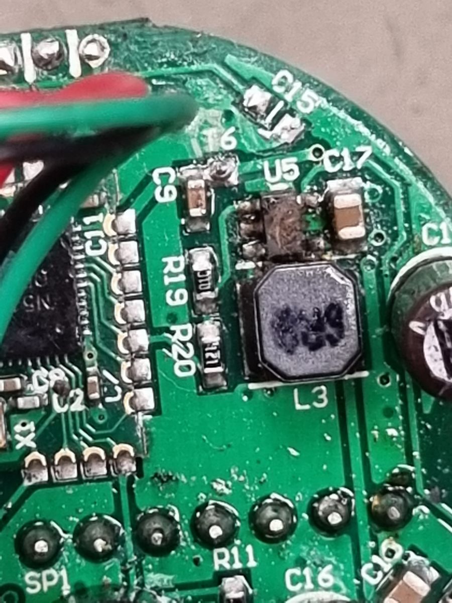

Hulajnoga Ninebot: wyświetlacz, spalony układ SMD U5 - jaki to element? Stabilizator 3.3V?
dam23 13 Kwi 2023 20:50 447 1
  • #1 20538323
    dam23
    Mam pytanie odnośnie wyświetlacza do hulajnoga ninebot. Spalony jest uklad smd U5 ,jest tak zwęglony ze nie wiem co to za symbo? Wiecie co to może być? Na moje oko to jakiś stablizator 3.3V. Hulajnoga Ninebot: wyświetlacz, spalony układ SMD U5 - jaki to element? Stabilizator 3.3V? Hulajnoga Ninebot: wyświetlacz, spalony układ SMD U5 - jaki to element? Stabilizator 3.3V?
  • #2 20539368
    jarroQ
    Cześć.
    AHAOB
    To nie LDO.
    To przetwornica dla lampy led 1-5W. Jeśli dash Ci nie wstaje to wylutuj U5. Zapewne za nim zwarł kondensator i dlatego wybuchł zwierając przy okazji 5V dla całego licznika.
