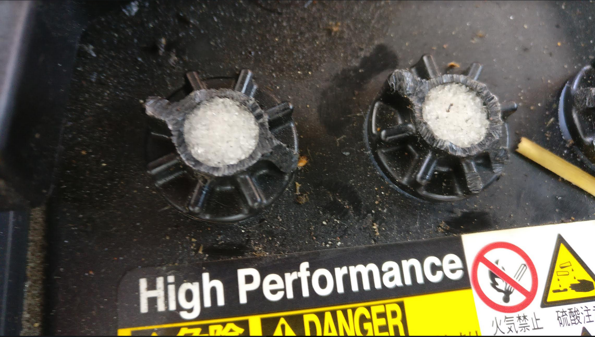

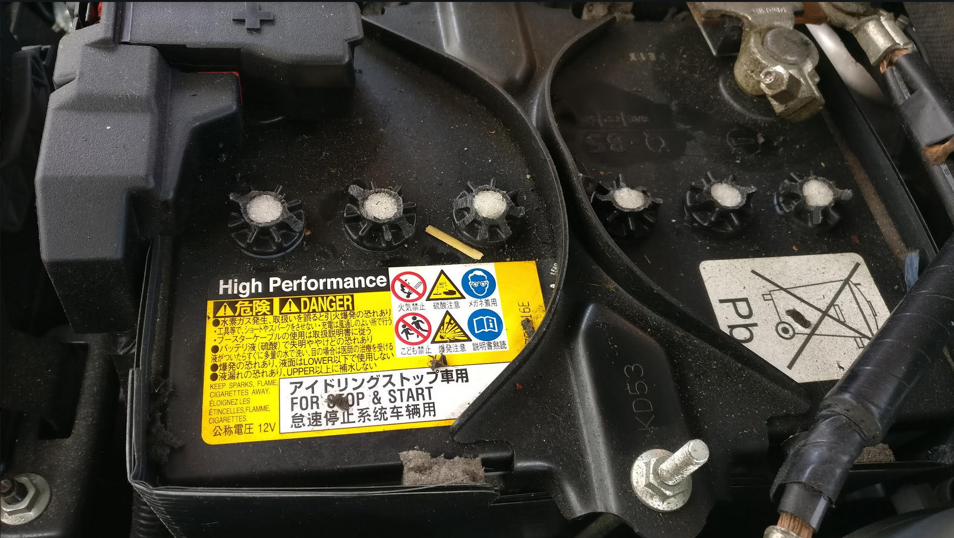

    Mam dziwny problem z akumulatorem w mojej Mazdzie 3.
    Akumalator posiada na gorze 6 korkow (nie wiem jak to fachowo nazwac). Ostatnio w serwisie zwrocili mi uwage na to, ze wszystkie korki sa uszkodzone. Wyglada to troche tak, jakby ktos odkroil kawalek korka od gory. W srodku widac taki bialy material. Zdjecia nizej.
    Serwis zasugerowal, ze to prawdopodobnie jakies szczury albo inne gryzonie. Jakos nie chce mi sie wierzyc ze to szczury, bo nie widzialem zadnego w okolicy i nikt inny tez nigdy tutaj szczura nie widzial. Poza tym raczej bylyby tez inne slady, a tymczasem nic nie widać oprocz tych uszkodzonych korkow. Wczesniej tez nie zucilo mi sie to w oczy, ale musze przyznac ze zadko pod maske zagladam.
    Serwis Mazdy zasugerowal ze konieczna jest natychmiastowa wymiana akumulatora.
    Staram sie zrozumiec co sie tak naprawde stalo. Czy mozliwe ze cos bylo nie tak i pod wplywem jakiegos cisnienia te korki rozsadzilo ?
    I czy serwis ma rację ze musze jak najszybciej wymienic akumulator ? Co sie moze stac jesli bede jezdzil z akumulatorem w takim stanie ? Czy mozna te dziury czyms zablokowac ?
    Dodam ze akumulator jak narazie dziala bez zadnych problemow, a ja uzywam auta bardzo rzadko - moze robie 30 km tygodniowo.

    andrzej20001
    Nie wygląda na odgryzione tylko na "odstrzelone"

    kingarthur
    Tez mi to nie wyglada na odgryzione. Ale to tylko taka sugestia byla ze strony serwisu.
    Nie sadze tez zeby sami to specjalnie zrobili. W koncu to autoryzowany serwis Mazdy.
    Byc moze przypadkowo uszkodzili podczas jakiejs czynnosci serwisowej, ale nie mam pojecia co musieliby robic zeby do tego doszlo.
    Miesiac wczesniej auto przeszlo tez coroczny przeglad techniczny i nikt tego nie zauwazyl. Jezeli to oni uszkodzili, to tez nie wiem co musieliby robic zeby wszystkie 6 korkow poszlo za jednym razem.
    Poza serwisem i przegladem, auto caly czas stoi u mnie i nikt inny nie ma dostepu do niego.
    Jezeli zostalo to uszkodzone przez ludzi z przegladu lub serwisu, to i tak nie mam zadnego dowodu, bo nie robilem zdjec przed (nawet pod maske nie zagladalem).
    Mam tylko nadzieje, ze to uszkodzenie nie powstalo na skutek jakiejs istniejacej usterki w aucie. Jesli kupie nowy akumulator, to slabo by bylo gdyby w nowym stalo sie to samo.
    Ponawiam pytanie z pierwszego postu. Czy koniecznie musze wymienic akumulator ?

    ociz
    Ktoś te korki celowo zeszlifował nie wyjmując akumulatora z samochodu. Po co? To wie tylko autor pomysłu.

    abart64
    Poziom 33  
    Moim zdaniem nie ma potrzeby wymiany akumulatora. Korki nieco niekompletne ale spełniają swoje zadanie. To białe to taka pianka która chroni przed wydostawaniem się ciekłego elektrolitu , przepuszcza tylko gaz odpowietrzając komory.
    Najlepiej jakby gdzieś na złomie natrafić na taki aku i zamienić korki, ale z tymi też można jeździć.
    A co z tymi ktoś wyprawiał i po co to zagadka.Może są z innego akumulatora ale nie widać śladów odkręcania. Ciąć na tym aku to też nie ma śladów opiłków plastiku ani nie ma podejścia. Tak jakby były dość dawno odkręcone i zamienione albo odkręcone i podcięte bo aku zakurzony bez świeżych śladów.

    pawlik118
    Poziom 32  
    Mi to jednak wygląda na ślady zębów jakiejś kuny.
