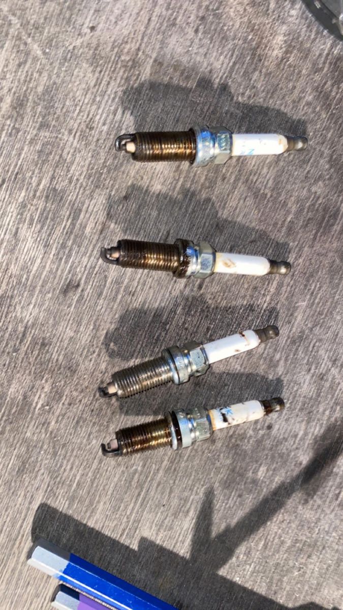

  • #21 20545259
    emkaczmarz
    Poziom 3  
    CLIO 2 1.2 16V dużo pali - 12L/100km! Nowe sondy, wtryski OK, filtry, temp 90 st. WTF 255km/h?
    u mnie może być takki problem wszytkie świece były zmienione w tym samym czasie a jedna wygląda całkowicie inaczej
    teraz nie mam jak sprawdzić spalania dopiero za tydzień
    ale dam znać czy to pomogło
    dalej to samo dymi na szaro splanie 20l/100km

    Wtryski sprawdzane ale sprawdziłem prosta rzecz czy czytnik map który oblicza ciśnie w dolocie okazało się ze na zapłonie zamiast 5V podaje 0V czasami 3V po prostu podaje komputerowi ze jest duże ciśnienie w dolocie i lał paliwo
    Już zamówiłem nowy jeszcze dam znać czy na 100% pomogło

    Analiza spalin by wykazała że jest zbyt bogata i tak bo to już nawet z sondy bład taki pokazywał
    I to nie jest tak że wszystko wymieniałem jak leci jedny co wymieniałem to czujnik map po czym przestał dymić i jest normalny odczyt
