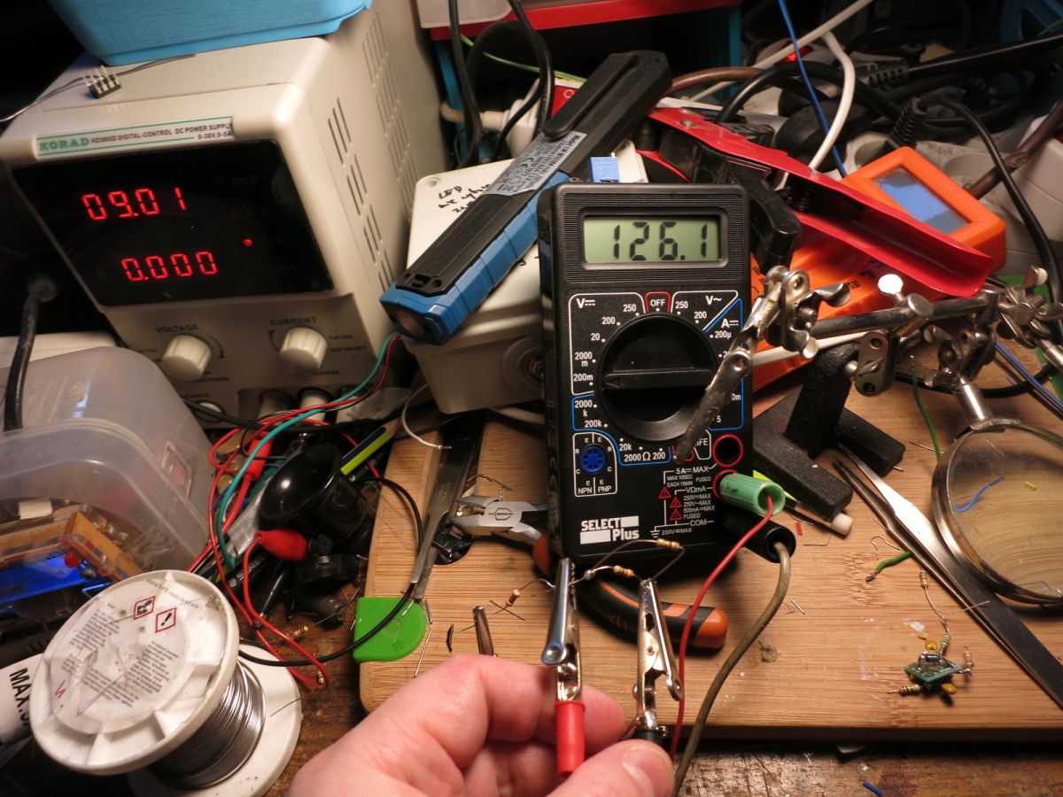

  • Istnieją różne projekty przystawek do pomiaru małych prądów (z małym spadkiem napięcia), choćby Dave uCurrent (z EEVBlog), są jednak dość drogie i kłopotliwe, bo trzeba osobnego urządzenia do multimetru. Tutaj miałem pomysł, aby tani marketowy miernik (w cenie poniżej 20 zł) tak zmodyfikować, aby na wejście UTC7106 wchodziło z dzielnika nie 200 mV a 2 mV lub 20 mV. Czyli zakresy prądowe i napięciowe zyskały by wzmocnienie np 100x.
    Przy pomiarze prądu, spadek napięcia na boczniku w mierniku, też oczywiście wynosiłby wtedy 2 mV.

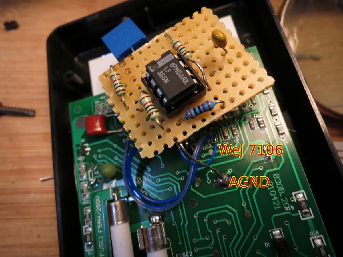

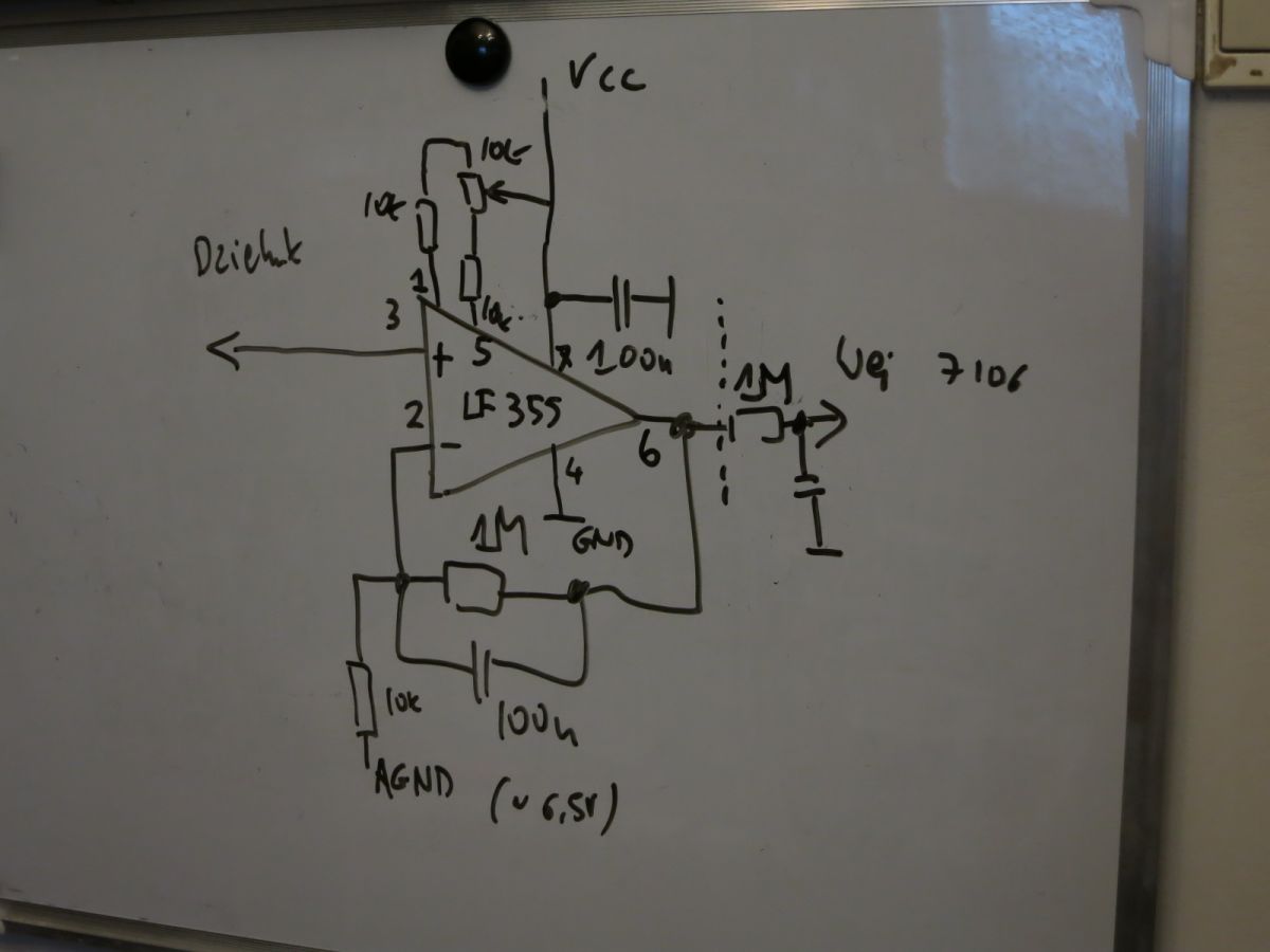

    Koniec końców wziąłem to co miałem pod ręką, i zrobiłem wzmacniacz nieodwracający na LF355. Oczywiście konieczne jest wtedy zerowanie trimpotem, ale układ w miarę znośnie działa.
    Inaczej mówiąc w tak zmodyfikowanym mierniku, zakres 200 µA odpowiada 2 µA i tak dalej.

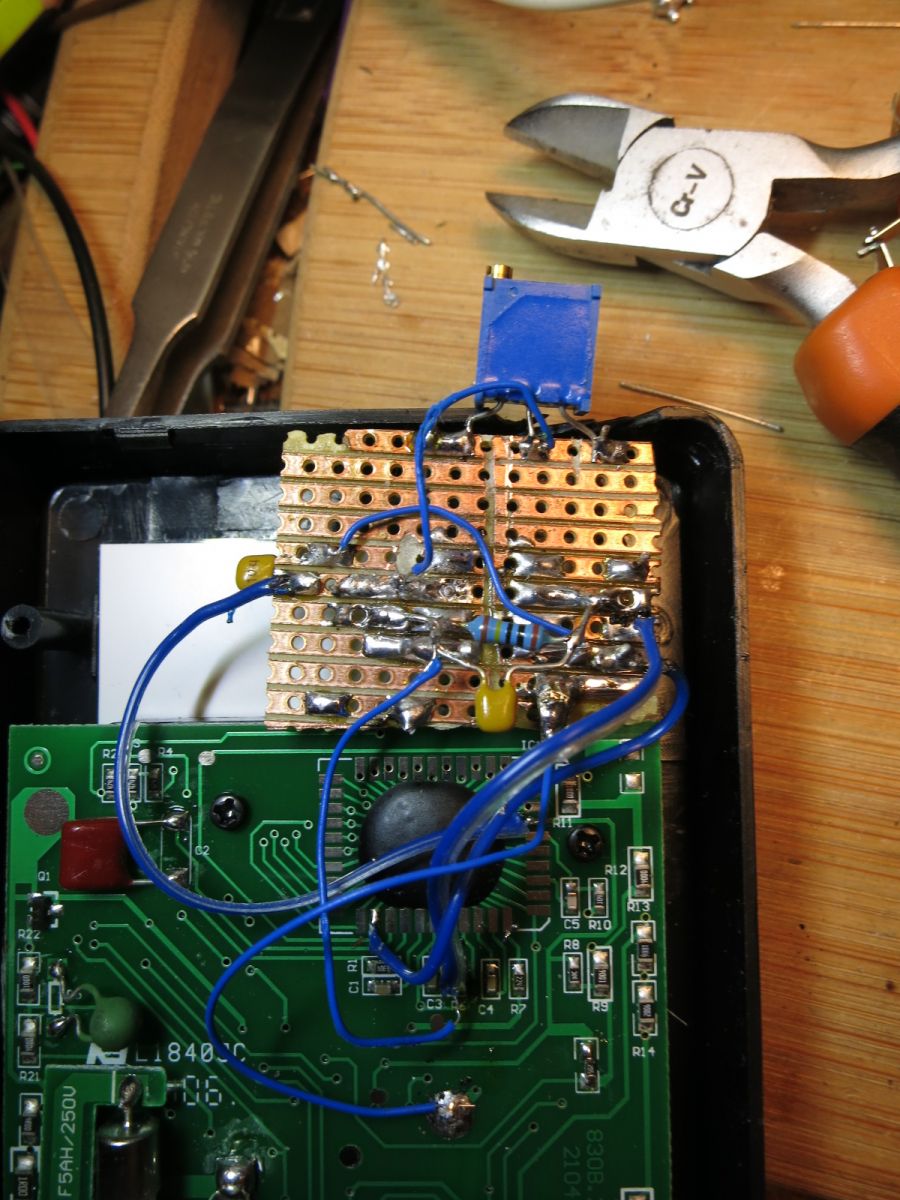

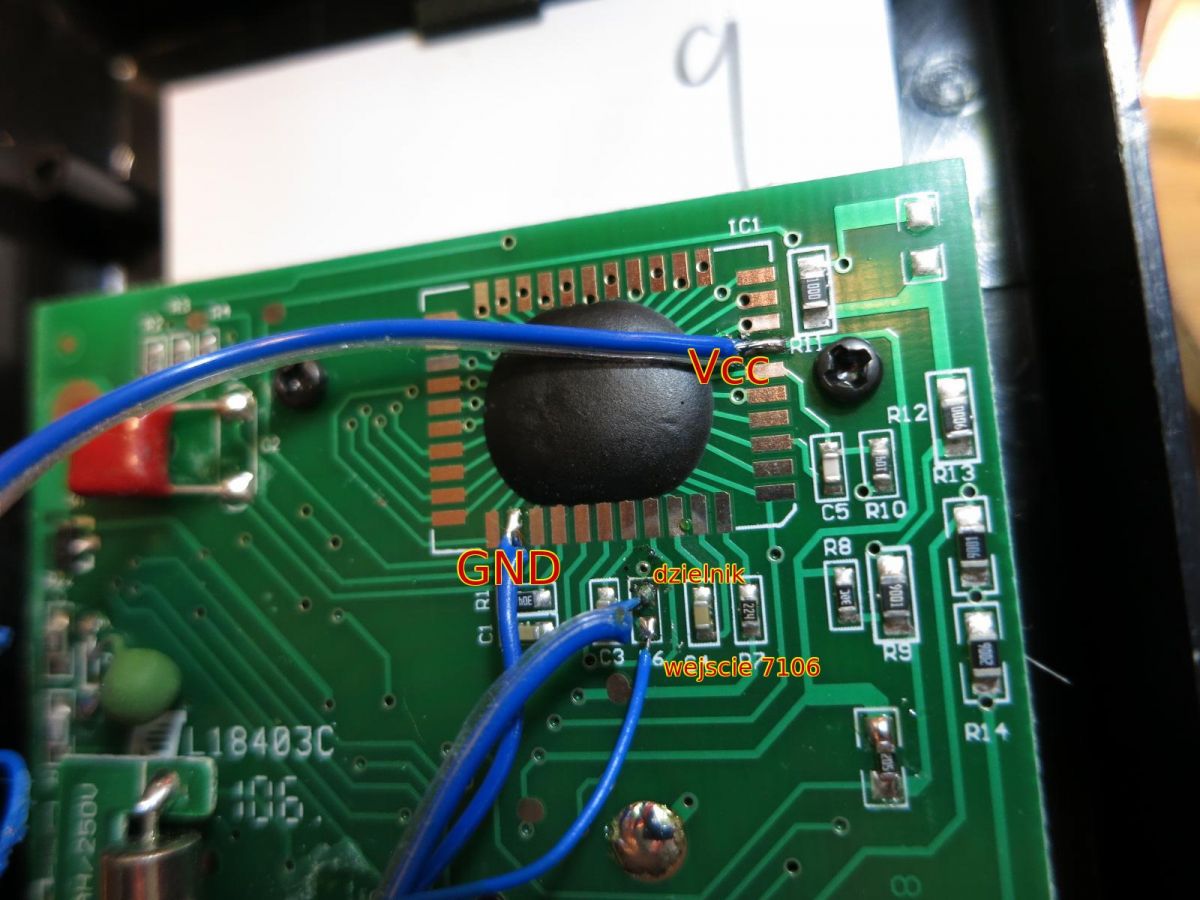

    Zamiast 200 mV mamy 2 mV. Dość dobrze da się wtedy np. mierzyć termoparą. Ceną za wzrost czułości jest dryft, gdyż UM 7106 ma autozero, a zwykły opamp nie, więc trzeba sobie przed pomiarem wyzerować wskazania trimpotem. Pomiar oporu (ze względu na ratiometryczny układ) nie działa prawidłowo. Modyfikacja polega na odlutowaniu rezystora 1M który idzie do wejścia 7106 (#31) i wpięciu tam wyjścia opampa przez rezystor 1M (kondensator zostaje).
    Wejście opampa przyczepiamy do wyjścia z dzielnika (patrz zdjęcia). Zasilanie bierzemy z odpowiednich nóżek (patrz zdjęcia). Główna zaleta w stosunku do przystawek to to, że nie potrzebujemy drugiej baterii, nic nam się nie pałęta po biurku dodatkowo. Wyłączony miernik, wyłącza też nasz wzmacniacz.
