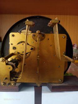

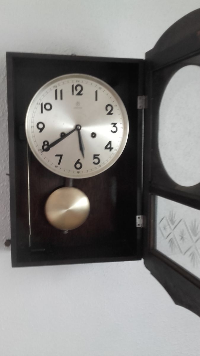

    Przed zakupem zegar pracował prawidłowo. Po przywiezieniu do domu działał 3 godziny i się zatrzymał. Poprzedni właściciel twierdzi, że to kwestia ustawienia dolnych regulatorów. Pracuję nad tym kilka godzin bez efektu. Pomóżcie.

    Trzeba pamiętać że zegar wahadłowy nie może wisieć pionowo. Po powieszeniu trzeba wsłuchać się w działanie wahadła i ustawić go tak żeby wahadło równomiernie "cykało" (wychylenia wachadła w obie strony powinny być jednakowe). Z tyłu zegara powinny być specjalne kolce w dolnej części obudowy.

    Jeśli tak to należy ustawić odpowiedniwo "chód zegara" czyli:
    "Chód zegara jest prawidłowo ustawiony, gdy wychylenia wahadła i wychwytu pokrywają się. Regulacja chodu polega na doprowadzeniu do zgodności tych wychyleń. Dla wahadła punktem odniesienia zakresu wychyleń jest pion zgodny z przyciąganiem ziemskim i do tego też pionu musi zostać dostosowany zakres wychyleń wychwytu"
    Jest to bardzo precyzyjna regulacja i wymaga cierpliwości.
    Nieprawda. Dobrze ustawiony wychwyt pozwala na wiszenie zegara w pionie.
    Tak. Jest to konieczne.
    Ponadto zegar ma tykać "symetrycznie" a nie jakby utykał.
    Jeśli utyka, należy dół obudowy zegara przesunąć lekko w lewo lub prawo.
    Patrząc z boku, werk zegara i wahadło powinny znajdować się w jednej pionowej linii.
    Należało by też sprawdzić czy podczas transportu nie przesunął się cały mechanizm zegara do tyłu.
    PS
    Regulacja dolnej śrubki na wahadle wpływa jedynie na dokładność chodu i nie ma wpływu na zatrzymywanie się zegara.
    Zegar zatrzymuje się jeśli energia sprężyny dostarczana przez wychwyt nie pokrywa strat na tarcie w całym mechanizmie zegara.
    Należy posługiwać się słuchem i wzrokiem a nie poziomicą.

    Witam. Zegar został zawieszony w innym miejscu i działa już kilka kilkanaście godzin bez zarzutu.

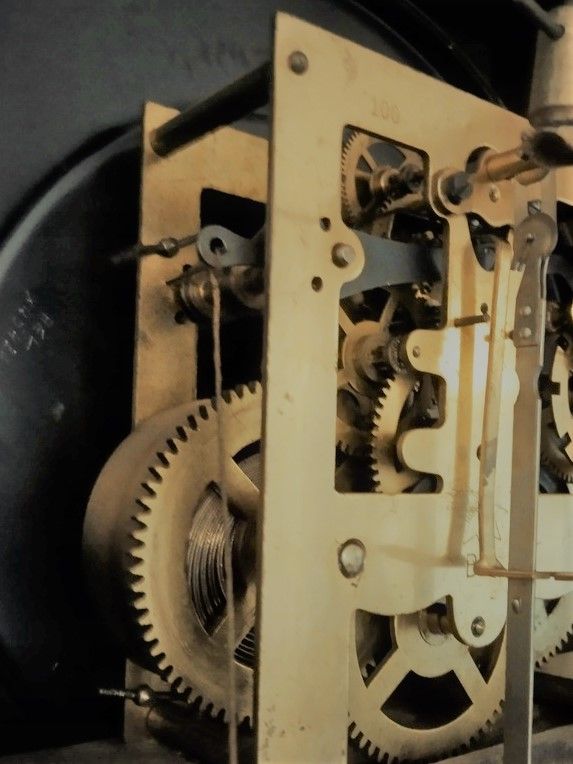

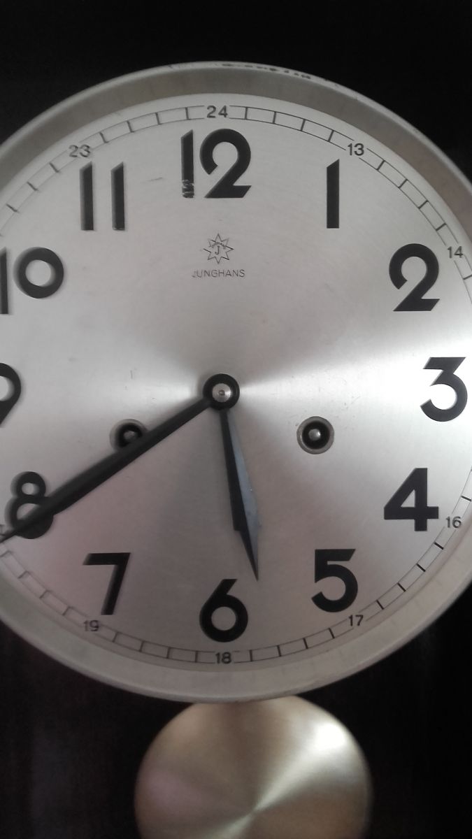

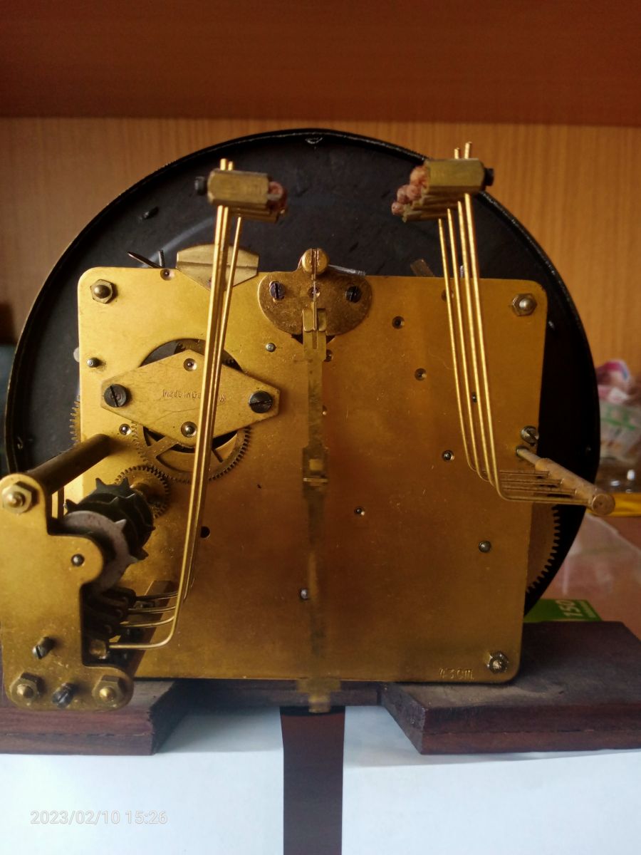

    Patrząc na wygląd i symbole na tarczy jest to tani pospolity Junghans z około 1895-99 roku z mechanizmem B13 z jednym młotkiem (albo nowszy B14 z podwójnym młotkiem bicia w prętowe gongi) - tu mechanizm dzwonienia nie ma wpływu na pracę pozostałego mechanizmu, z boku powinien być krótki sznurek do wyzwalania dzwonienia, służy on do zsynchronizowania ilości dzwonień ze wskazanym czasem. Po każdym wybiciu dzwonka można pociągnąć ostrożnie aby wybiło następną godzinę, w ten sposób można przepędzić na szybko wybijania godzin, aż skończy się naciąg sprężyny dzwonka. Można też uczynić, aby wybijał czas bardziej subtelnie, cichym i delikatnym dzwonkiem, wystarczy delikatnie odgiąć pręty od młoteczków, aby tylko impet ich opadania delikatnie muskał pręty gongów. Często ten sznurek jest urwany, zbutwiały... ale z boku można wyczuć że wystaje poza mechanizm około 1cm mała dźwignia, i można ją palcem delikatnie naciskać w dół.
    Na zdjęciu jest czarna dźwigienka ze sznurkiem nad cylindrem sprężyny, wyzwalając ją można się bawić w przeginanie drutu zawieszenia młoteczka aby wybrać sobie przyjemny ton dzwonienia. Zegar wahadłowy ścienny - zegar przestał działać.
    Ciekawe czy to jest oryginał czy jakiś składak - bo ramka dookoła tarczy mi tu nie pasuje.

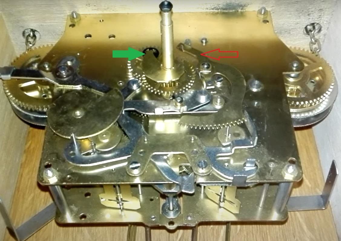

    @wada Widzisz, mnie chodzi o ten dźwignię zaznaczoną na czerwono i krzywkę zaznaczoną na zielono. Jeżeli nie zostanie podniesiona (czerwona) a będzie opuszczona na najgłębsze wcięcie krzywki (zielonej) to może nieprawidłowo działać mechanizm

    @ta_tar rozmawiamy o dwóch odmiennych mechanizmach , twój to odważnikowy wygrywający melodie na prętowych gongach, a autor tematu ma prostego Juhansa sprężynowego, ale nawet u ciebie jak dobrze jest złożony mechanizm to nie powinno nastąpić zablokowanie poprawnego chodu zegara.

    Sorry za zdjęcie z Internetu (nie chciałem rozkładać swojego) ale w moim zwykłym sprężynowym, też mam ten mechanizm wyzwalania i odliczania.
    Swój zegar kwadransowy (w renowacji i przeglądzie) wygląda inaczej i ma inny mechanizm wyzwalania (nie mam zdjęcia od strony wyzwalacza).
