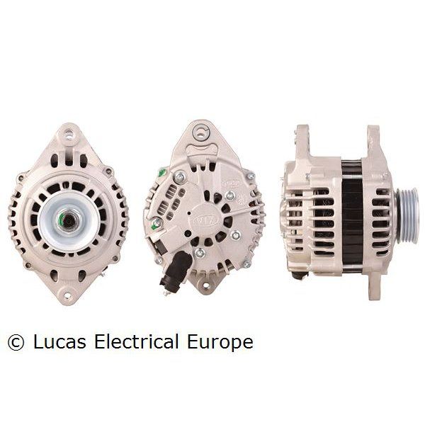

    Potrzebuję pomocy w odnalezieniu jakiegoś namiaru na części do alternatora KIA 0K30C18300, jakieś numerki które pomogą znaleźć trop czy coś, mianowicie poszukuję całego zestawu mostka prostowniczego, regulatora napięcia, nie mogę znaleźć nic co pasuje, alternator jest tego typu że trzeba go całego rozpoławiać żeby dostać się do regulatora i mostka, bolec prądowy z regulatora to zwykłe M6, dokręcanie mostka i regulatora za pomocą M5, 3diody prądowe duże, znalazłem w internecie numery podobnych alternatorów ale nie mogę znaleźć tych części zamiennych, według tego co znalazłem to takie same alternatory występują pod takimi oznaczeniami:
    KIA: 0K24118300, KIA: 0K20118300A, KIA: 0K20118300B, KIA: 0K2A218300, KIA: 0K30C18300, KIA: 0K30D18300, MAZDA: B6EW18300, MAZDA: B6BF18300, MITSUBISHI: A2T39391, MITSUBISHI: A2TA1191, ASHIKA: 002M401, ASHIKA: 002M394, BLUE PRINT: ADM51137, BLUE PRINT: ADG01155C, BLUE PRINT: ADG01152, BOSCH: 0986040541, DELCO REMY: DRA3176, HELLA: 8EL732723001, HELLA: JA877IR, HERTH+BUSS JAKOPARTS: J5113030, HERTH+BUSS JAKOPARTS: J5110308, JAPANPARTS: ALM401, JAPANPARTS: ALM394, JAPKO: 2M401, JAPKO: 2M394, LUCAS ELECTRICAL: LRB00238, NPS: M511A48, NPS: K511A03
    Mam zepsutą jedną prądową diodę (przewodzi prąd w dwie strony) na której jest oznaczenie 25, takich samych diod też nie mogę znaleźć, czy zastosowanie innej mocniejszej nie sprawiło by problemów? te diody one są zgrzane nie wiem czy dałbym radę to potem polutować dlatego szukam całego kompletu mostka najlepiej. Dodam że samochód był podpięty do prostownika i przez to alternator w ogóle przestał ładować, czy jeżeli padła ta jedna dioda to jest duża szansa na to że regulator też będzie do wymiany?

  • #7 20540675
    TurboTurban
    motyl7104 napisał:
    Wrzuć jakieś zdjęcia . Nie wydaje mi się że to jakiś unikat . Weź pod uwagę że zamiennik różni się często od oryginału .
    To nie ma być zamiennik tylko części zamienne one muszą być identyczne
    decybel91 napisał:
    https://as-pl.com/en/u/OK30C18300
    Niestety zdarza się że jest to mando lub Valeo Korea i części nie są dostępne. Trzeba kupić inny alternator.
    To nie jest ten alternator tak wygląda zamiennik
    Aleksander_01 napisał:
    Nie żartuj sobie, wszystkie części są dostępne.
    Najpierw podstaw nowy mostek, regulator sprawdzisz na testerze, prawdopodobnie jest dobry.
    Znajduję bardzo podobne części ale identycznych nie mogę znaleźć.

  • #8 20540677
    decybel91
    Jakiś wynalazek przypomina Hitachi - trzeba ręcznie dobierać mostek i regulator. Na stronie as.pl.pl możesz poszukać po wymiarach.
  • #9 20541032
    TurboTurban
    Niema na żadnej stronie w częściach zamiennych tego numeru alternatora, wszędzie są tylko podane zamienne kody samych alternatorów które są całkiem inne w budowie, a jak są podobne części to różnią się jednak szczegółami np. szpilką prądową i średnicą płytki montażowej, dlatego niema tam tego alternatora.
