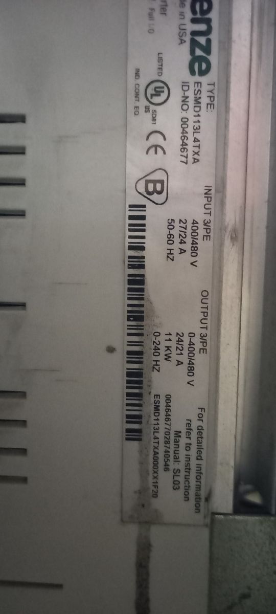

    Dzień dobry
    Borykam się z ustawieniem falownika
    Pracuję on z peleciarka i silnikiem 7.5 kw
    Próbowałem różnych ustawień i silnik się ciągle grzeje
    Obroty sterowane potencjometrem
    Ustawienie falownika Lenze ESMD113L4TXA dla peleciarki z silnikiem 7.5 kW - Porady i parametry
    Może ktoś doradzić jak ustawić parametry pracy falownika

    Silnik ma 1430 obrotów
    Zredukowane przez przekładnie kątową i koła pasowe do ok 200
    Falownikiem obroty zredukowane do 120
    Falownik wskazuje pracę na 36 Hz
    Tylko że silnik strasznie się grzeje po dwóch godz pracy .....
    Może coś mam źle ustawione w falowniku????

    Mało danych . Jakie chłodzenie silnika, w jaki sposób podłączony , czy poprawnie skonfigurowany, jaki prąd pobiera ...

    Falownik dołożony tak jak pisałem aby zredukować obroty do ok 120 RPM bez falownika jest 200
    Chłodzenie silnika - tylko jego wentylator bez dodatkowego .....
  • #8 20544540
    Krzysztof Kamienski
    To pierwsza droga do nadmiernego nagrzewania się silnika, a druga to ustawienia falownika, choćby parametr tzw. częstotliwości nośnej" - carrier frequency. A to spory silnik.

    W tym przemienniku nie ma żadnych danych ukrytych. To najprostszy z dość małą ilością parametrów (bo wykonujący bardzo proste zadania).
    A co do podpowiedzi - tak jak to było wcześniej pisane - porównać prąd pobierany przez silnik w stosunku do nominalnego. Ewentualnie można jeszcze rzeczywiście przejść na niższa częstotliwość kluczowania.

    Poszukaj dla silnika danych katalogowych.
    Przecież on pracuje na 72 % obrotów znamionowych czyli osłabione chłodzenie i dodatkowo mniejszy moment , lub jeśli wolisz mniejsza moc .
    Bez falownika za to z dodatkową przekładnią miałbyś znamionowe parametry z silnika ( bez strat ) .

    tabliczkę znamionową silnika i jak jest podłączony silnik

    Wymiana falownika pomogła
