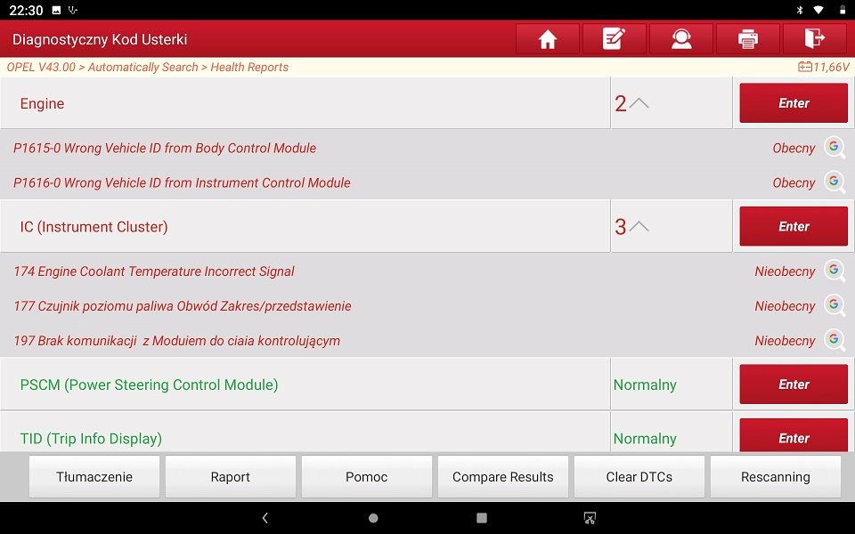

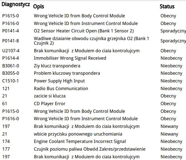

    Witam kolegów :)
    Mam problem z "stojącym rodzynkiem" Opel Corsa C 2001, silnik Z10XE 43Kw 1.0 ecotec. Auto ostatnio długo stało pod chmurką (odpalane na starym podładowywanym ako, czasami nawet ze startera średnio co 2-3 miesiące), ale wcześniej normalnie jeździło i nie było problemów :lol:
    Objawy:
    Po przekręceniu kluczyka brak reakcji, na liczniku wyświetla się tylko check, auto kręci, słychać pompę paliwa i nic więcej, za drugim razem już odpala i gaśnie po 2-3 sec, na liczniku nie wyświetla się nic więcej poza kontrolką check, lampka w kabinie cały czas świeci, działa podświetlenie zegarów i przycisków, NIE działają światła (brak reakcji na przełącznik), Radio działa - nawiewy już niestety nie
    Opel Corsa C 2001 - Rodzynek nie odpala - odcina prąd, P1615 i P1616
    Sprawdzone:
    Akumulator √, Skrzynka bezpieczników pod maską √, Zasilanie licznika √, Immobilizer √
    Do zrobienia:
    Poprawienie masy przy akumulatorze, sprawdzenie BCM/ECU, sprawdzenie krańcówek, sprawdzenie przełącznika świateł i wiele innych ???
    Pozdrawiam serdecznie i proszę o jakiekolwiek wsparcie merytoryczne bo za dużo tego wszystkiego na raz i już się mieszam od czego najlepiej zacząć :(

    #6 20541564
    ociz
    Tak bez patrzenia w schematy, w starszych Oplach brązowy to zawsze masa, a czarny to na 99% plus po kluczyku.
  • #7 20541584
    eUNIKAT
    Dzięki, jutro jak pogoda pozwoli to jeszcze raz na spokojnie sprawdzę zasilanie licznika bo dziwi mnie ta cyklicznie przerywana masa na brązowym i jej obecność na czarnym jeśli jest jak mówisz przy liczniku. Chociaż nic mnie już nie zdziwi, jeśli poprzednik zostawił gwoździe przy wtyku do zabezpieczenia przed rozłączaniem kostki licznika :lol:
    Sprawdzę jeszcze krańcówki,muszę namierzyć ten urwany kabelek przy chłodnicy, BCM bo nie odpowiada i punkty masowe bo to chyba najważniejsze teraz 8)
