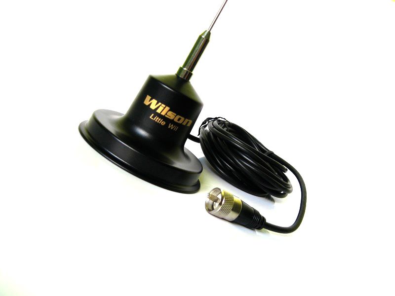

    Witajcie. Mam zamiar założyć mini radio CB do samochodu żony. Mam używaną antenę Midland LC-59 73 cm. Zastanawiam się, czy założenie anteny 95 cm Wilson może przynieść jakąkolwiek różnicę w zasięgu i jakości rozmowy.

    Jeżeli WFS na obu byłby przybliżony, to żadną. Chyba że jedna z nich by bardzo źle stroiła, to można by jej zarzucać, że była gorsza.

    Ja używam w aucie osobowym anteny Wilson w zestawie z radiem Uniden PRO 520XL i powiem szczerze, że jeśli chodzi o zasięgi, to w terenie otwartym do 12 km spokojnie jestem w stanie zrobić łączność.
    W mieście to jak uda się zrobić na 5 km, to jest dobrze. Antena stroi się na WFS 1,5 max., niżej nie da się zejść.
    Co do anteny Midlanda 73 cm, to zasięg nie przekracza 5 km, ciężko się stroi, podstawka słabo się trzyma, ogólnie nie polecam.
    Chyba nie. WFS swoje, a zysk anteny swoje. Pomieszały się pojęcia.
