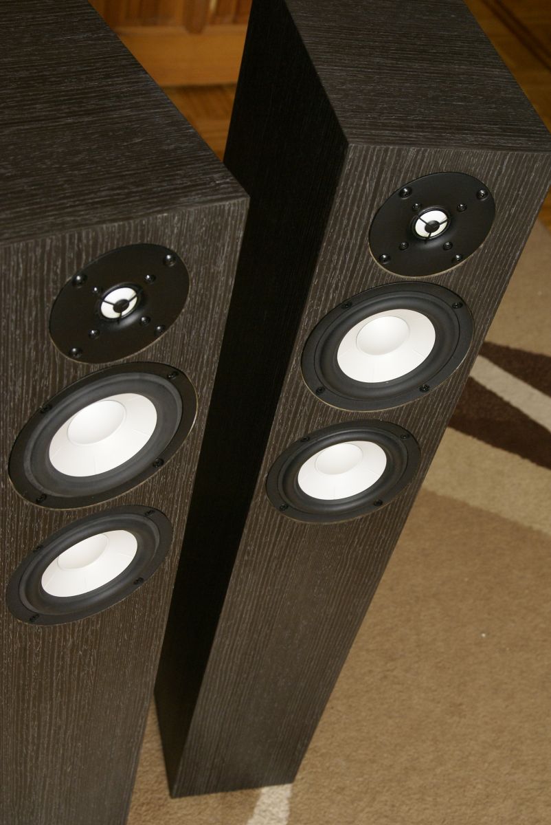

    Konfiguracja 2.5D w obudowie zamkniętej. Punktualny bas i pracę w niekoniecznie dobrze przygotowanych a niedużych pomieszczeniach przyjąłem za ważniejsze niż ilość basu i zejście. Lepiej mieć bas, który nie dudni, niż mieć go zbyt dużo. Jak zwykle nacisk położony zostanie na średnie tony i stereofonię.
    Zastosowałem głośniki z solidnej średnie półki: 5″ SB15CAC30-8, SB26CDC-C000-4.
    W obu przypadkach są to membrany aluminiowe pokryte ceramiką, dodam, że znakomite membrany oraz dopracowane układy magnetyczne jak i zawieszenia. Zdecydowanie jedne z lepszych głośników w tej cenie.
    Wygląd złożonych kolumn:
    Kolumny 2.5D na głośnikach SB Acoustic Kolumny 2.5D na głośnikach SB Acoustic

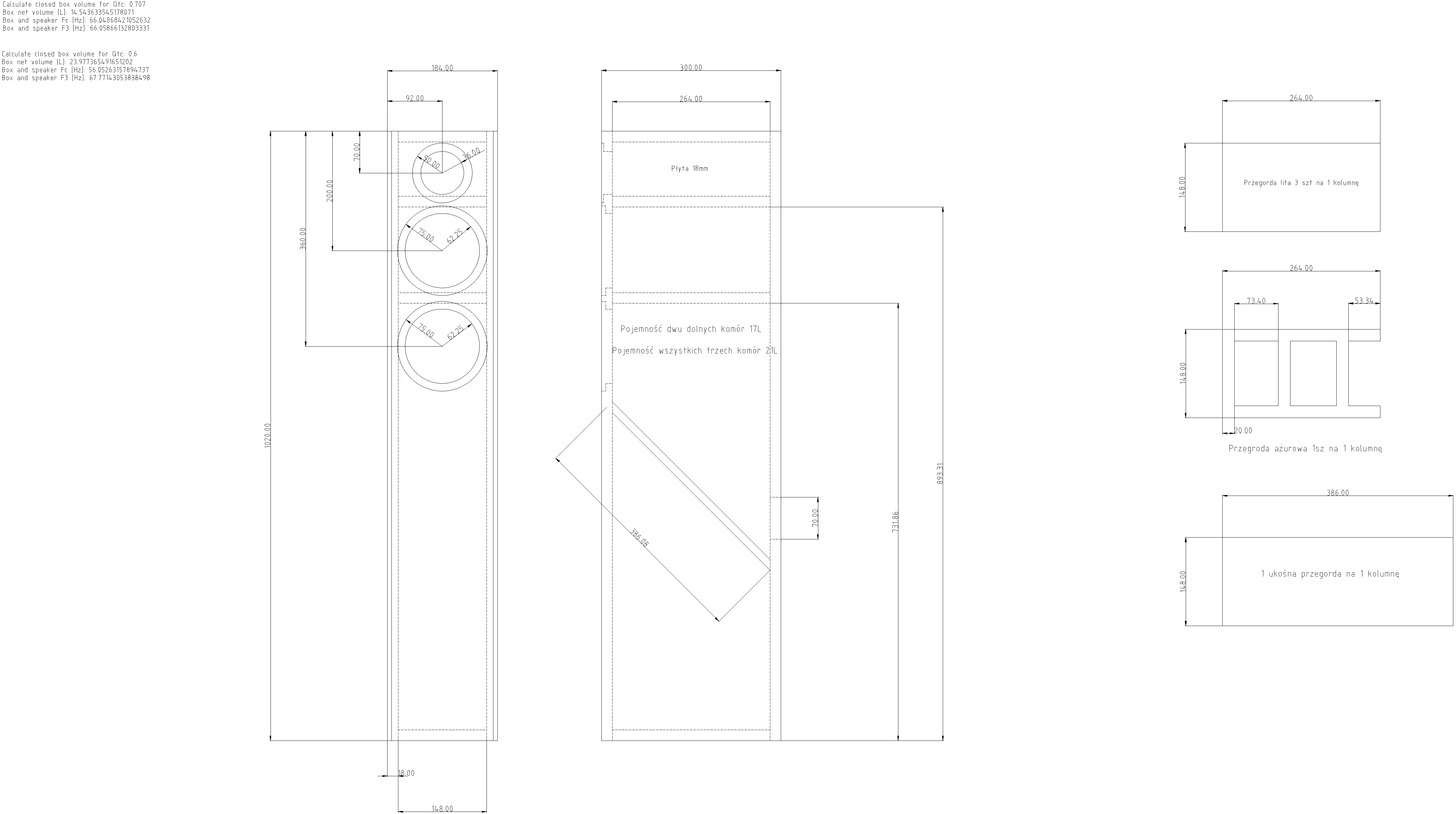

    Obudowa
    Komora głośników niskotonowych wykorzystuje tylko część całkowitej pojemności obudowy. Przestrzeń poniżej dolnej ukośnej ogrody jest odizlowoana i należy ją wypełnić gąbką. Ścianki boczne komory wooferów oraz jej spód wyklejone matą bitumiczno-filcową. Tył komory wyłożony 2cm owatą tapicerską. Komora głośnika wysokotonowego jest wyizolowana od komory wooferów przegrodą litą i wypełniona watą tapicerską.

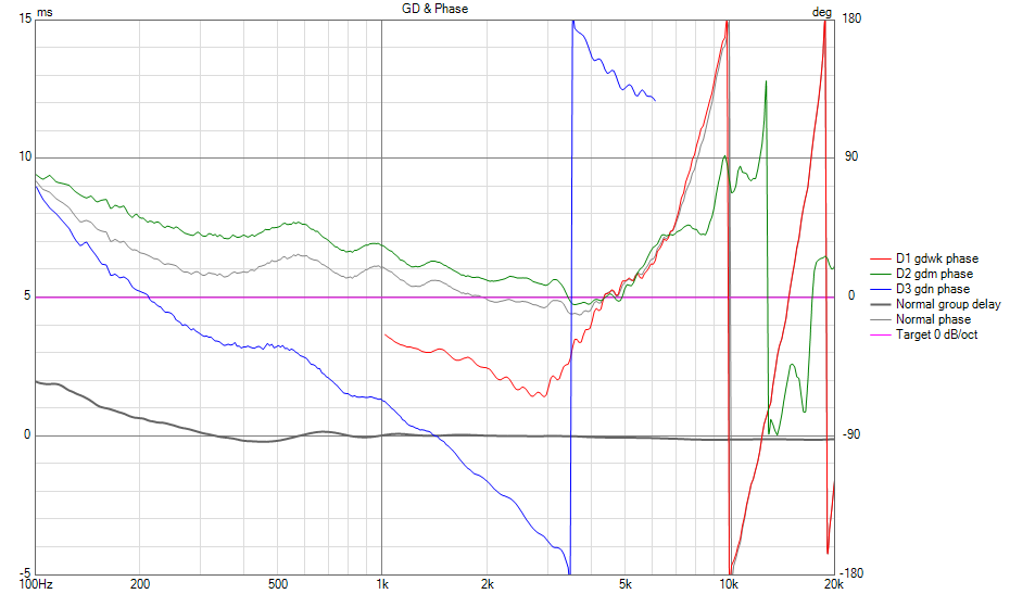

    Symulacja zwrotnicy przy użyciu VituxCAD, na bazie pomiarów elektrycznych (DATS2) i akustycznych.
    Te ostatnie w HolmeImpulse - 1m, w osi tweetera, bramkowany sinus, jak i poza osią w płaszczyźnie horyzontalnej +/- 60 stopni (pierwsze odbicia). Oczywiście głośniki zamontowane w obudowie z docelowym wygłuszeniem.
    Powyżej SPL. Całkiem płasko i liniowo w zakresie średnicy, null-reverse głęboki i w miarę symetryczny, lekkie problemy widać przy 10kHz (tweeter i midwoofer nie są w fazie). Ale jak pisałem musiałem coś kosztem czegoś poświęcić.
    Widać faktycznie że przy tych 5kHz fazy tweetera i midwoofera się ładnie pokrywają.

    Step response dla sprawdzenia czy faktycznie złożona zwrotnica trzyma fazę (tym razem ARTA):
    Książkowo :).

    Ile litrów mają Twoje obudowy?
  • #3
    Bucefal76
    Level 16  
    Z tego co widzę w notatkach to około 15L.
    Calculated closed box volume for Qtc: 0.707
    Box net volume [L]: 14.543633545178071
    Box and speaker Fc [Hz]: 66.04868421052632
    Box and speaker F3 [Hz]: 66.05866132803331
    Jak widać kalkulator wyliczył F3 na 66Hz, co generalnie zgadza się z tym co widać na przebiegu impedancji.
