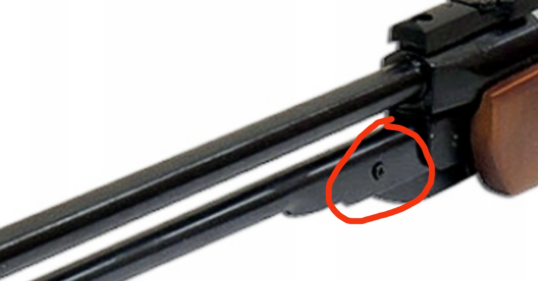

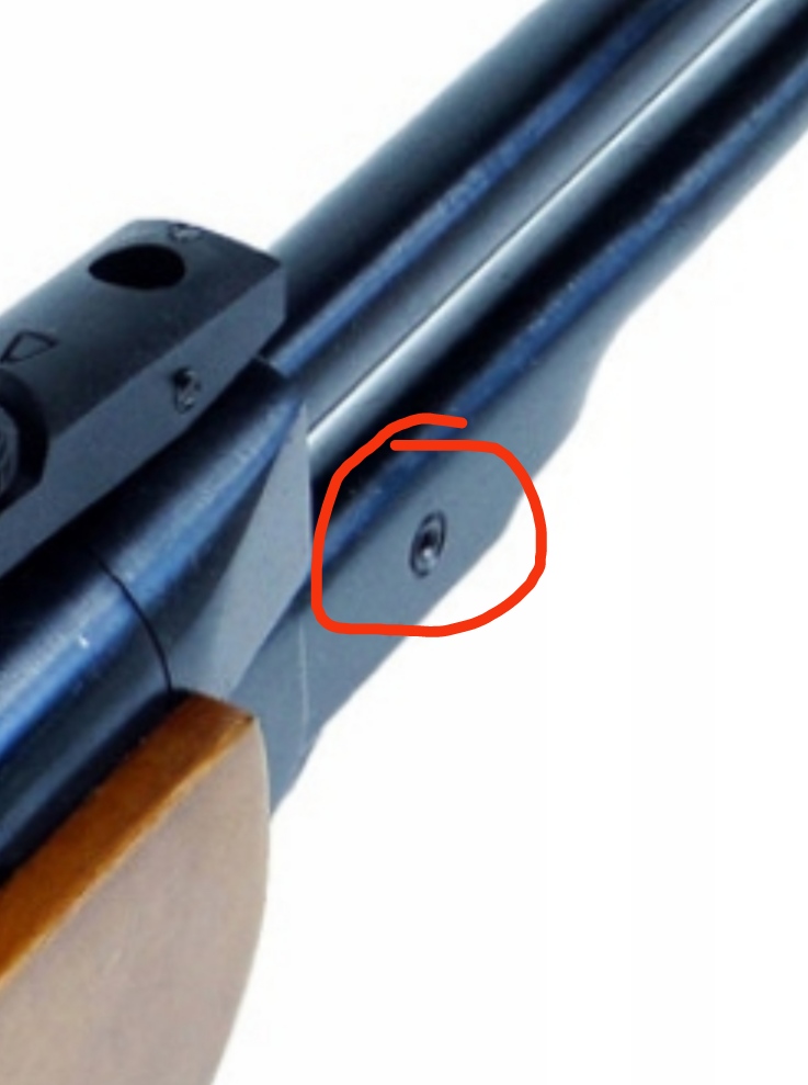

    Koledzy mam kolejny problem w tej zepsutej wiatrówce b3. Zamówiłem nową, ale chcę naprawić tą starą. I ostanio poszłem strzelać to wogóle już nie trafia w cel i słychać ją jak pistolet dla dzieci z bazarku. Chciałem ją rozebrać ale nie mogę rozczepić przeładowywania i lufy. Bo nie jest skręcone na śrubki tylko na takie bolce co ani w jedną ani w drugą stronę nie chcą wyjść
  • #10 20549041
    krisxxl
    A możesz załączyć zdjęcia owych tajemniczych bolców? Nie są to np. tulejki rozprężne?
    Krystian
  • #14 20550618
    krisxxl
    No to wygląda, że zostało prawdopodobnie zanitowane. Oryginalnie powinno być tak: https://youtu.be/hq92VQcvF6M?t=679
    Czyli albo ktoś już tam był z naszych albo jest to jedna z wariacji na temat tej wiatrówki.

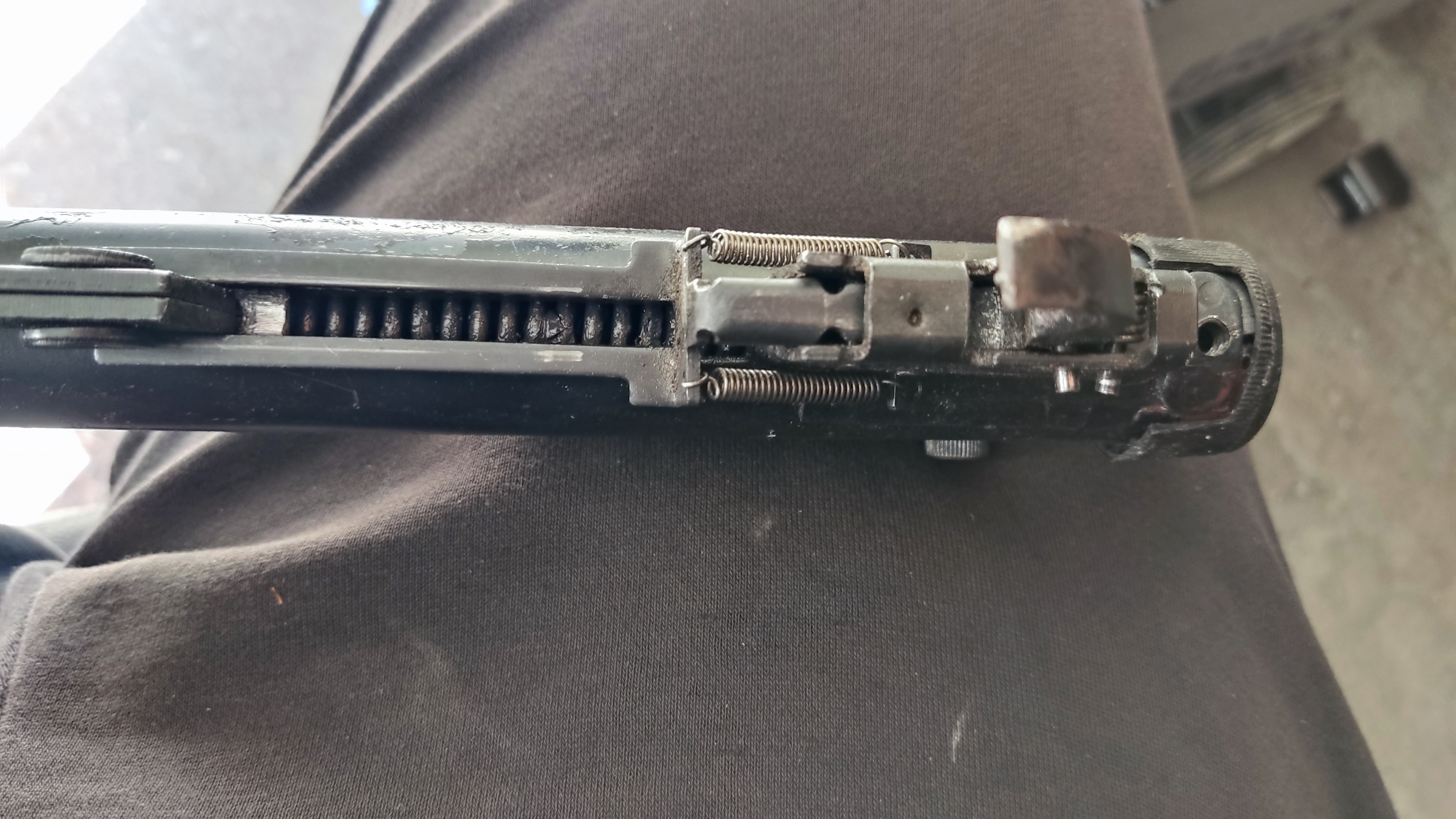

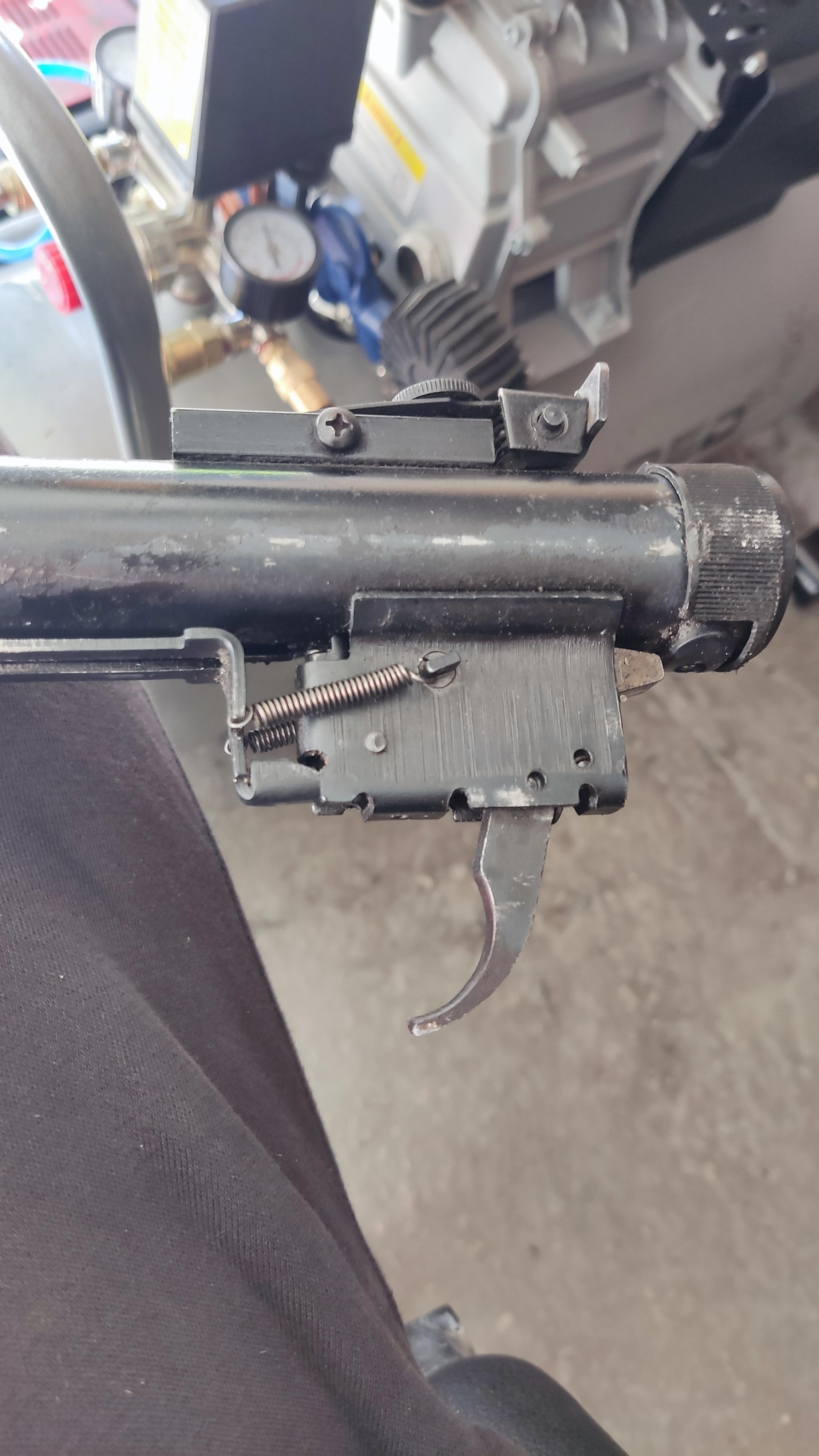

    Witam Panowie ponownie. Mam problem. Zmieniłem sprężynę na nową i teraz naciągam sprężynę i chyba się zaciągnęła i kilkam spust a tu nic, wiatrówka nie strzela. Spust luźny jest nie wiem co robić. I teraz moje pytanie jak mam ją wystrzelić bo jest cały czas naładowana a spust nie działa
    Tutaj podsyłam zdjęcia
  • #19 20566653
    Pawcio15
    Poziom 4  
    Zrobiłem nie były dobrze wbite bolce (nawet widać na zdjęciach wcześniej), i strzeliłem raz, a za drugim razem przeładowałem i wogóle się nie blokuje tylko jak puszczam to odrazu to też się wystrzela dobrze że nie wkładałem śruta bo by mi palca ucięło, a już sobie siniaka nabiłem. Za 3 razem chciałem przeładować no to wajchą do końca słychać niby to zatrzaśnięcie, ale jak puszczam wajche od przeładowania to ta odrazu strzela wogóle się nie blokuje. Gdzie wina tego leży?
