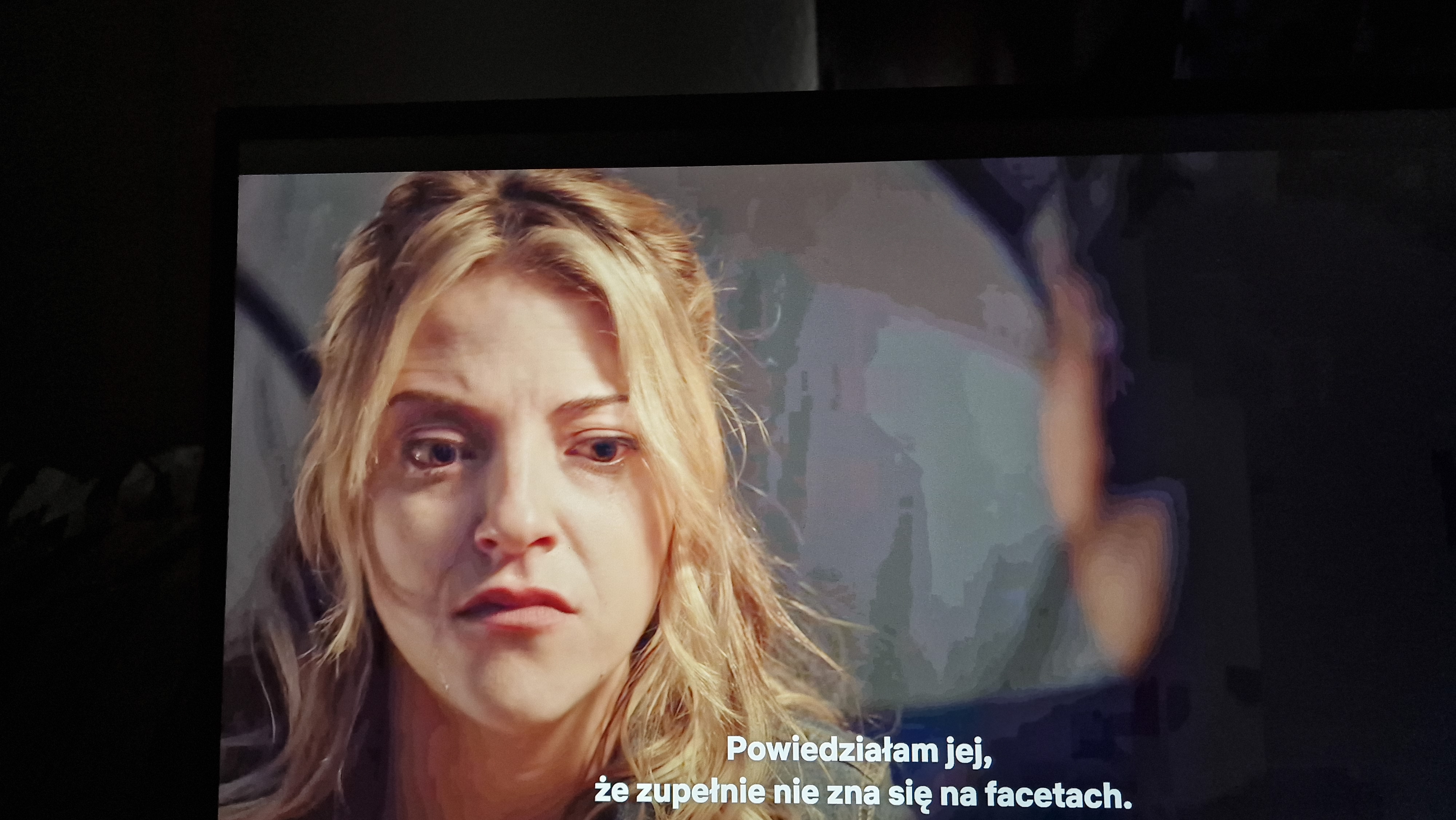

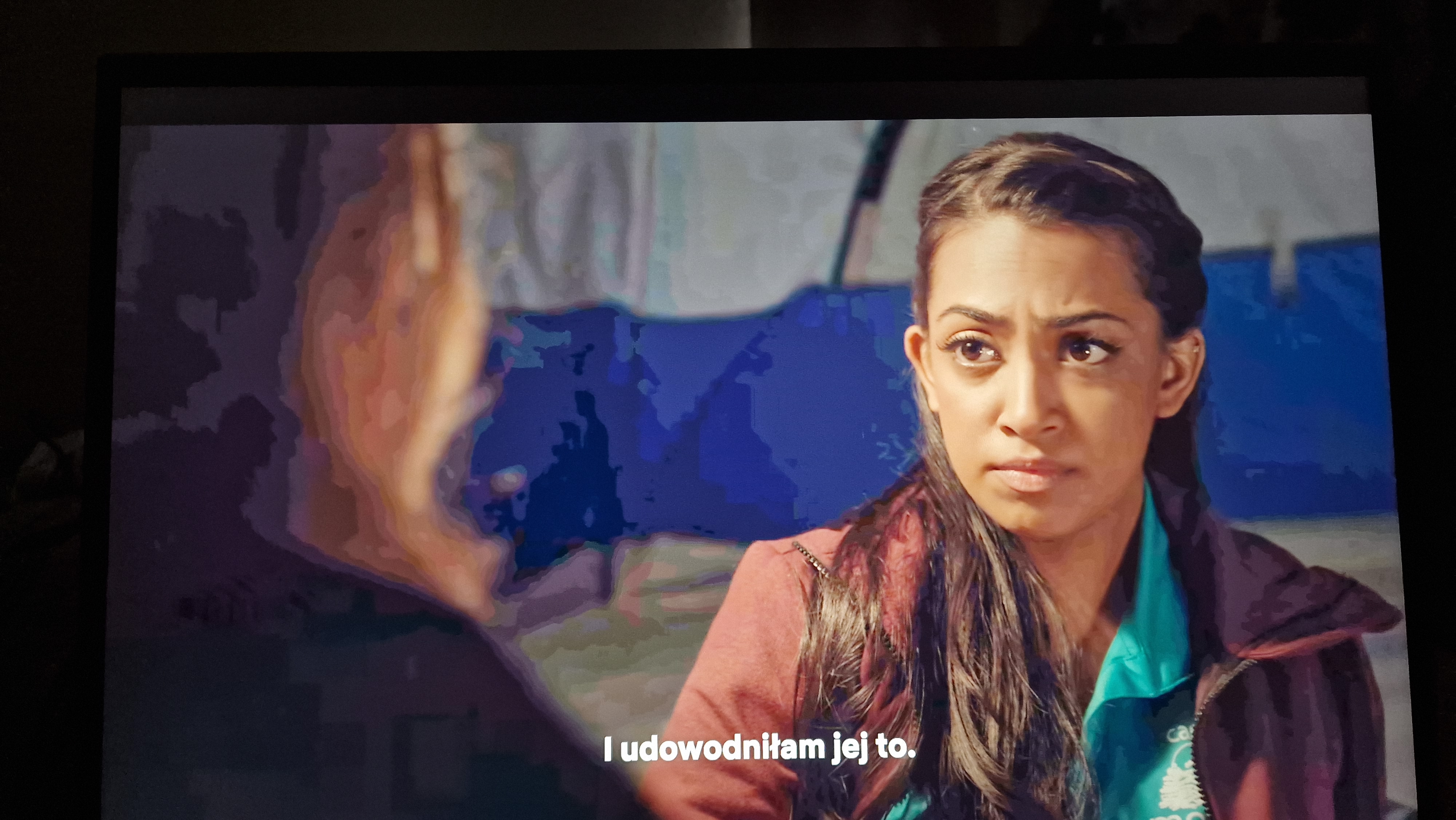

    Witam od pewnego czasu zauważyłem, że filmy mają dziwne plamy pikseli czy coś takiego i nie wiem jak sobie z tym poradzić. Czy to problem ekranu czy systemu? I to się dzieje tylko jak są ciemniejsze sceny filmu.
    Zarówno na chrome, Mozilli i edge to samo.
    Ten sam problem na każdym portalu streamingowym.
    Załączam zdjęcia
    #2 20543556
    rach_UMK
    Wygląda, że masz obniżona głębię kolorów.
    Wejdź do właściwości karty graficznej i wybierz Listę wszystkich trybów i zmień na tryb 32bit (true kolor).
    Albo panel sterowniczy dla karty od producenta. Powinna być oddzielna opcja ustawień dla wideo.
