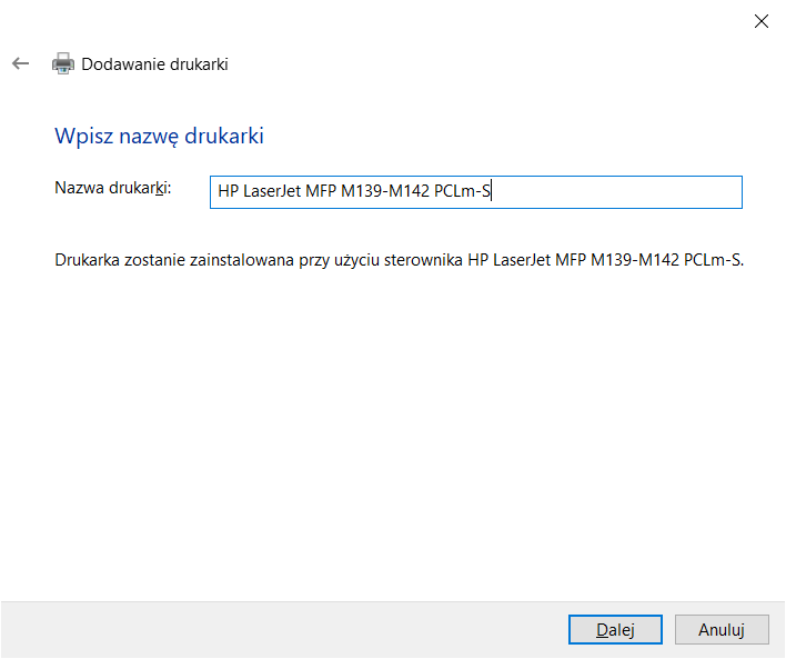

  • #7 20544175
    szlejk
    Doszedłem do tego momentu, ale te sterowniki to tylko drukarka
    HP LaserJet M140we - Win10 problem z instalacją sterowników

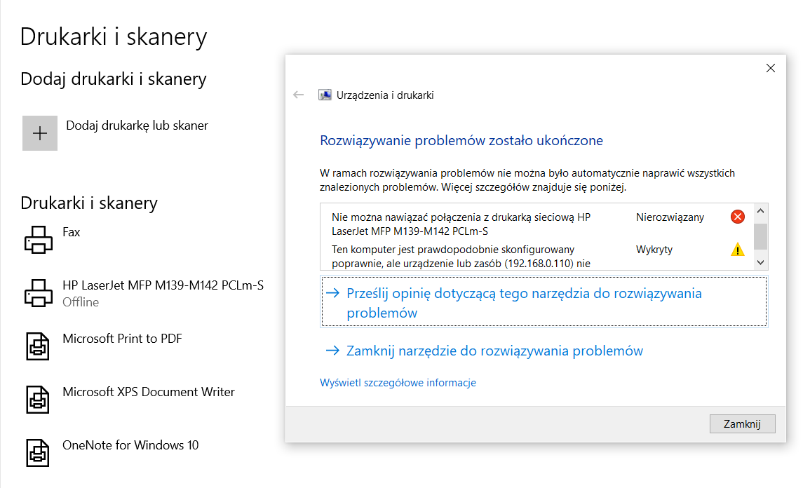

  • #9 20544253
    szlejk
    Skanera nie wykrywa , drukarka zaraz po instalacji drukowała i był dostęp przez stronę. Obecnie ponowne uruchomienie nic nie pomaga, drukarka jest offline.
    Drukarka jest stale podłączona do sieci

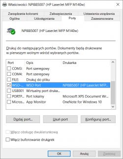

  • #11 20548651

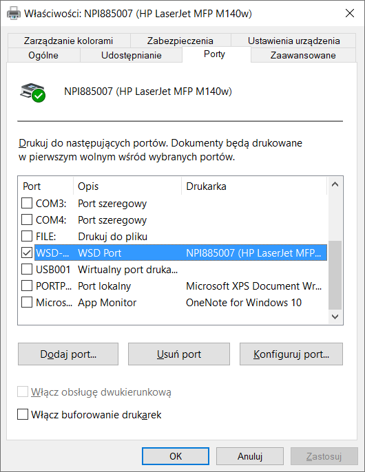

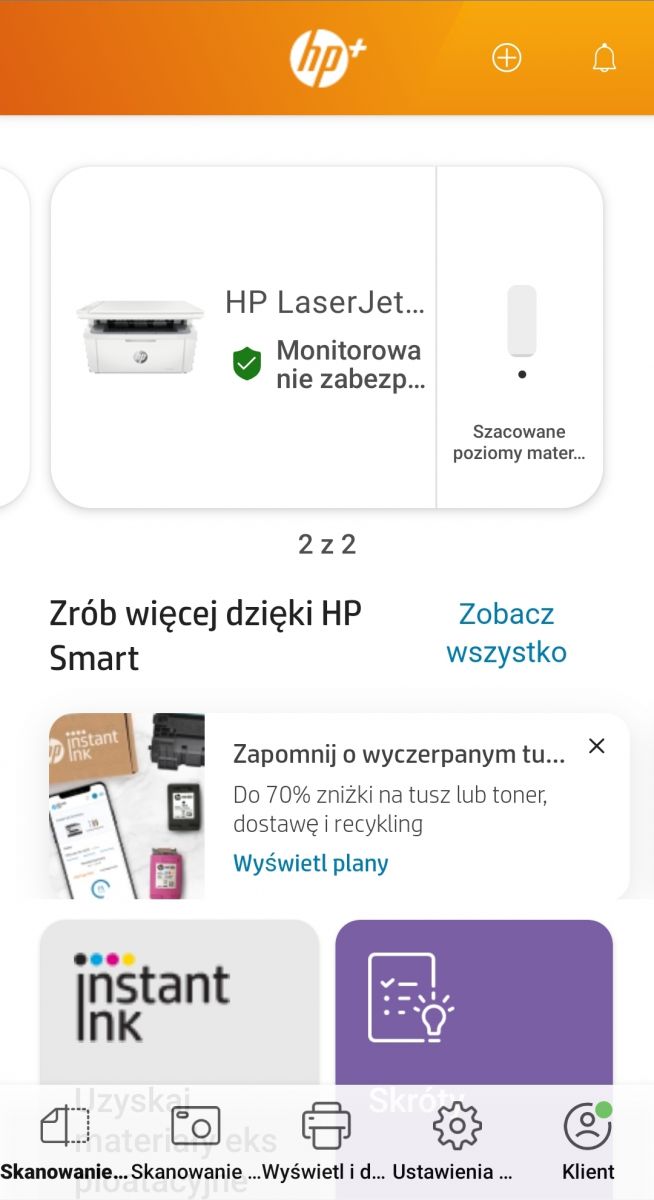

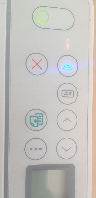

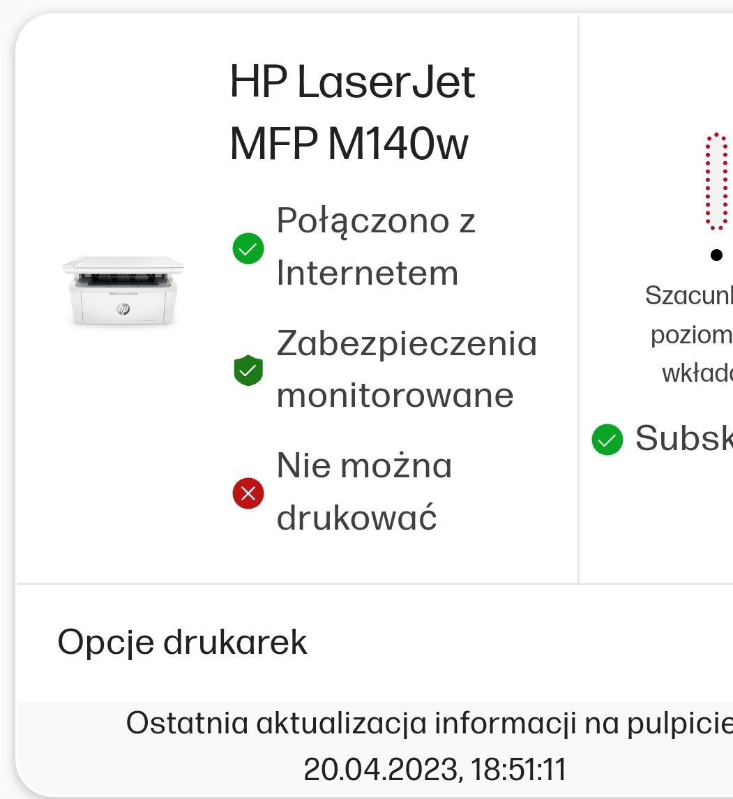

    szlejk
    Witam ponownie, udało mi się zainstalować na innych sterownikach i portach. Obecnie wyświetla się jako NPI885007 (HP LaserJet MFP M140w) i skaner działa poprawnie, niestety nie chcę drukować niczego (wszystko wisi w kolejce wydruku)
    Na panelu wyświetla się cały czas wykrzyknik, przywracałem ustawienia fabryczne i robiłem restart .
    #12 20548723
    md
    Poziom 41  
    Wydrukowałeś stronę, jak pisałem wyżej? Jaki tam jest komunikat?
    Na wyświetlaczu również powinien się pojawić numer błędu.
    Jeżeli nie wierzysz w to, co tutaj piszemy, nie ma najmniejszego problemu, byś poczytał instrukcję obsługi lub instalacji albo zadzwonił do wsparcia technicznego HP i osobiście się przekonał, że nie zakończyłeś procesu instalacji drukarki, który przewiduje używanie dedykowanego instalatora oraz zarejestrowanie tej konkretnej drukarki o konkretnym numerze seryjnym na swoim koncie HP.
