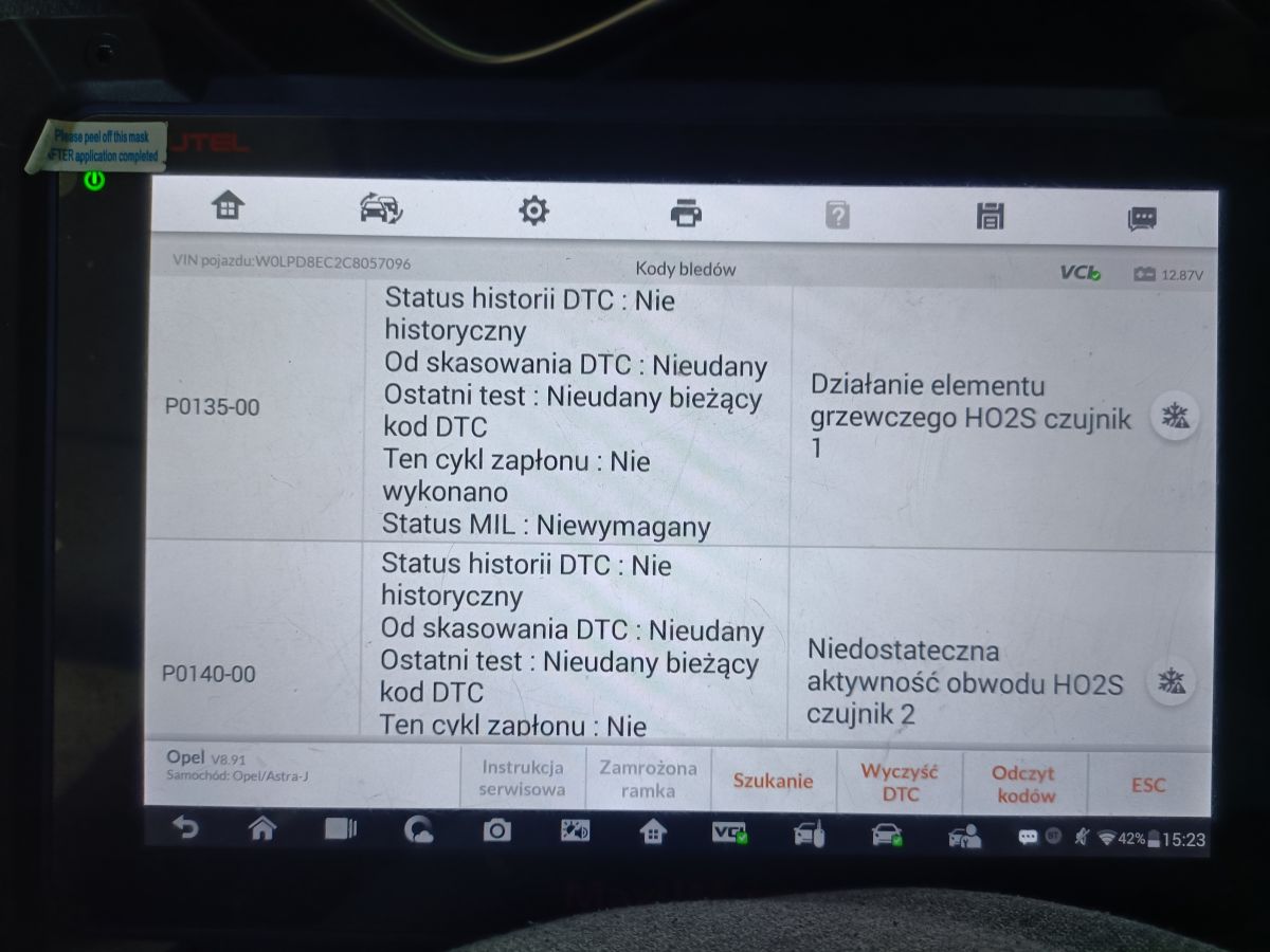

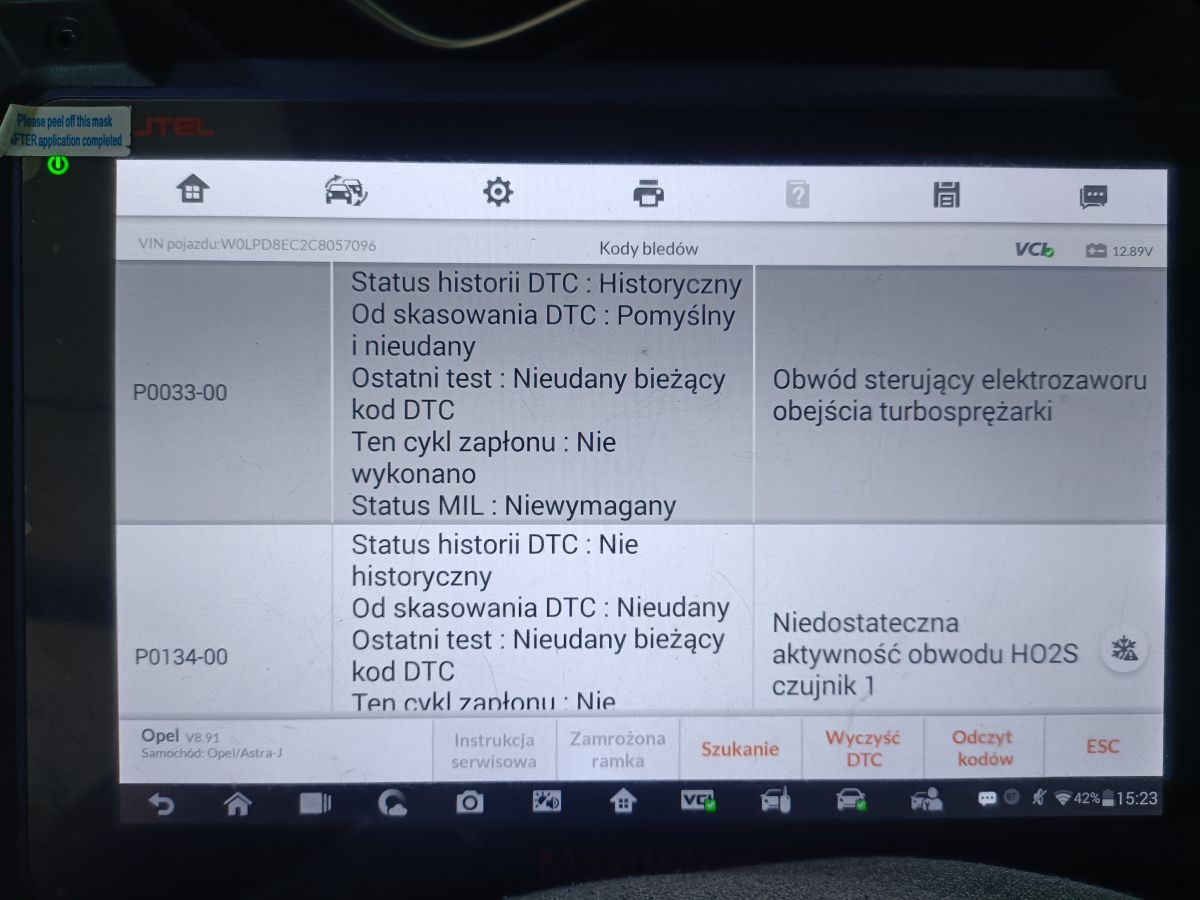

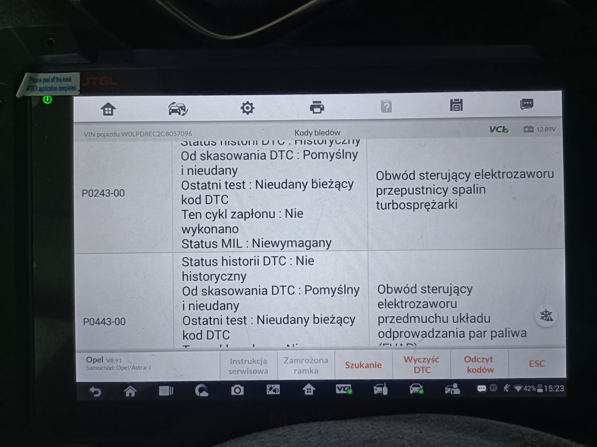

    Witam. Mam problem z astra J 1.6t a mianowicie masa błędów takich jak :
    P0243
    P0443
    P0135
    P0140
    P0033
    P0134.
    Podmieniane zaworki podciśnień od turbo a po skasowaniu na początku pojawiają się tylko 2: P0033 i P0243 tylko po odpaleniu auta, później wraca też reszta kodów. Mam podejrzenie uszkodzenia ECU ale może koledzy podpowiedza coś ciekawego.

    A skąd ci takie rzeczy przychodzą do głowy? Sprawdź lepiej bezpiecznik F2 w skrzynce pod maską bo któryś z tych elementów masz zwarty prawdopodobnie.

    Masz sprawdzić czy nie spalony. Jak nie będzie zasilania na tą linię to będą błędy . Bezp. albo wiązka.

    Jak kolega wyżej pisał bezpiecznik oraz wtyka od ECU miała zwarcie. Pozdrawiam
