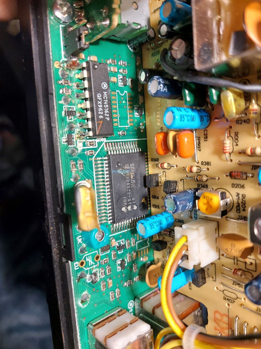

    Mam niemłode już radio CB Omega. Chciałem odblokować pozostałe czterdziestki. Znalazłem, że w bliźniaczym Dragonie wystarczy przestawić zworkę. Niestety u mnie to nie zadziałało.
    CB Radio Omega - odblokowanie pozostałych kanałów, porównanie z Dragon, zworka, nieudane próby
    Instrukcja z innego forum. U mnie przekładanie zworki nie daje żadnej zmiany.
    Podeślij link do tego forum.

    Procesor trzeba jeszcze zresetować.

    Jak zresetować procesor w tym radiu?

    Zostawić odłączone od zasilania na kilka(naście) minut albo zewrzeć kondensator podtrzymujący pamięć.
    Marcin, czy w tej wersji Omegi to zadziała?
