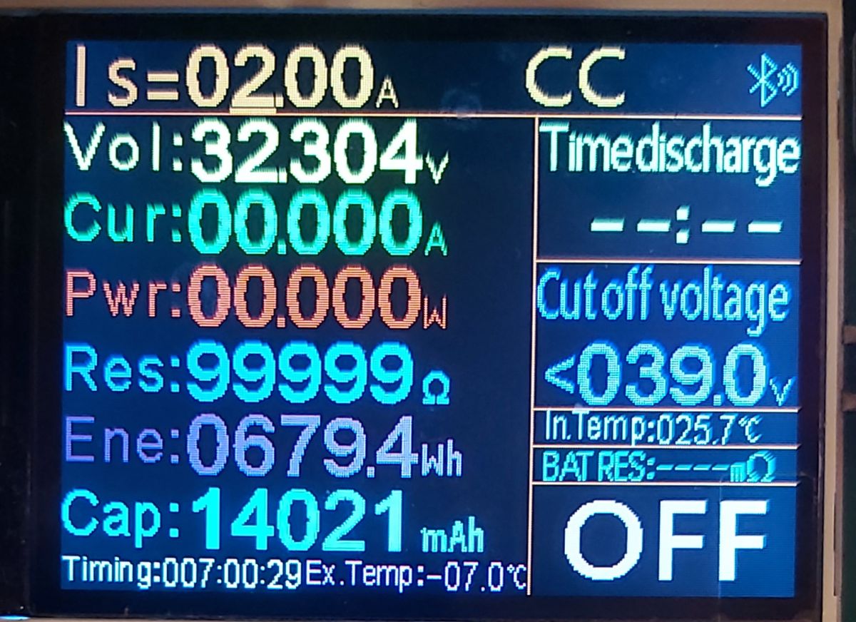

    Po sprawdzeniu miernikiem mam taki odczyt jak na zdjęciu:
    Czyli tak do 42V miernik pokazuje 14Ah i 679Wh no i tu problem bo wskakuje 32V.
    Dodam iż tak działa od początku jego złożenia czyli jakaś wada BMS czy może jakiegoś pakietu ?
    Proszę o pomoc gdzie i jak szukać przyczyn Akumulator 48V 16Ah z 65 ogniw LGDBMH11865 - BMS rozłącza przy 42V, przyczyny i rozwiązania y.

    Jeśli przy rozładowywaniu pakietu 13S5P zbudowanego z ogniw 3200mAh myślisz że wyciśniesz z nich 16Ah to jesteś w błędzie.
    16Ah to pojemność katalogowa pakietu z ogniw 3200mAh. Ogniwa 3200mAh realnie nawet rozładowane do 2.5V nie muszą wcale mieć 3200mAh. W pakiecie BMS nie pozwoli ich rozładować niżej niż 3V / 2.95V / 2.90V / 2.85V / 2.80V itd - zależy jaki masz BMS i do ilu volt pozwala zejść na ogniwie.
    13S5P - 14Ah na tych ogniwach to jak najbardziej poprawny wynik. Nie ma się do czego przyczepić.
    16Ah to nie jest pojemność użytkowa. Ona nigdy nie będzie dla Ciebie dostępna. I w sumie bardzo dobrze. Praca pakietu end-to-end uśmierci ogniwa bardzo szybko.
    Poczytaj kartę katalogową swoich ogniw a wiele się wyjaśni.

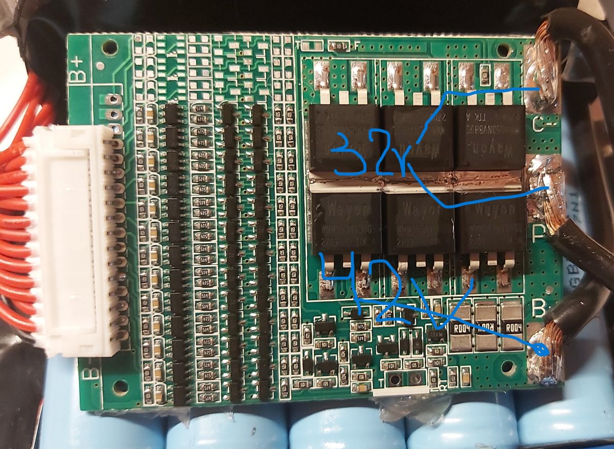

    No dobrze to dlaczego bms rozłącza beterię dokładnie przy 42,5V ?
    I po rozłączeniu na tych przewodach jest po 32V a na tym co idzie z pakietu nadal 42,5 ?
    czy tak jest prawidłowo ? Akumulator 48V 16Ah z 65 ogniw LGDBMH11865 - BMS rozłącza przy 42V, przyczyny i rozwiązania

    Na każdej celi masz takie samo napięcie po procesie rozładowywania? 32V Na wyjściu to napięcie szczątkowe. Przy obciążeniu będzie 0V. BMS wyłączył MOSFETy.

    BMS nie wyłączył się przy 42,5V a przy około 32V (na jednym z pakietów ok 2,5V) gdyż spadło napięcie pod obciążeniem na ogniwach i po chwili od wyłączenia podniosło się do 42,5. Przykładowo moja wkrętarka pod dużym obciążeniem wyłączy się ale po chwili napięcie wzrośnie do 3,65V na ogniwo.

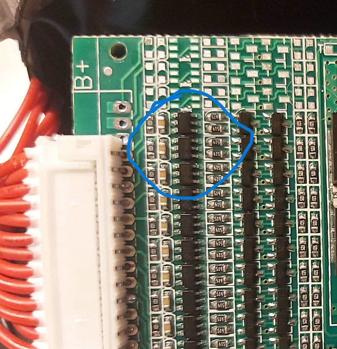

    Po naładowaniu każda cela ma równo 4,20V więc jest ok ale zauważyłem że w jednym miejscu bms jest gorący ma ponad 60stopni, w godzinę po odłączeniu ładowania .Akumulator 48V 16Ah z 65 ogniw LGDBMH11865 - BMS rozłącza przy 42V, przyczyny i rozwiązania

    Możliwe że to elementy balansera które nadal pracują i wyrównują napięcia. Nie wiem jak w tym BMSie ale są takie które włączają balanser po wykryciu różnicy napięć na ogniwach nawet jeżeli pakiet jest nieużywany.
