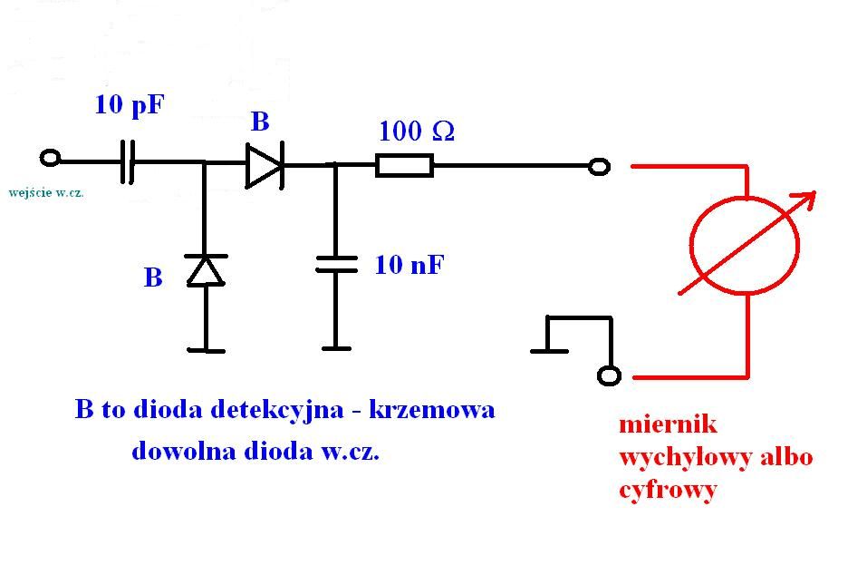

    Sonda w. cz. do ręki i patrzeć gdzie ginie napięcie w. cz.

    Wykonałem prowizoryczną sondę według powyższego schematu, z tym że zastosowałem kondensator 15pF zamiast 10pF, ponieważ akurat taki miałem w swoich gratach. Diody jakich użyłem to germanowe AAP153.
    Na początku myślałem że sonda nie działa, ponieważ pomiary na wyjściu antenowym i w różnych miejscach za tranzystorem końcowym nie przyniosły żadnych wyników.
    Wymyśliłem że zrobię pomiar przy użyciu tej sondy na krótkofalówce którą akurat miałem na warsztacie. Dzięki temu okazało się, że sonda najprawdopodobniej spełnia swoje zadanie, bo na multimetrze za sondą pokazało mi się około 18VDC.
    W CB radiu później też udało mi się złapać jeden pomiar - na rezonatorze kwarcowym Y2 wskazanie na mierniku wyniosło około 7,2VDC.
    Od którego miejsca powinienem zacząć pomiary tej właściwej częstotliwości, której brakuje w radiu?
