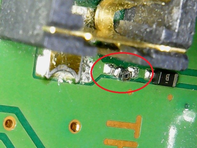

    Problem jak w temacie, PS3 Slim nie trzyma daty. Bateria nowa, podejrzewałem naderwany koszyk baterii ale jednak jest ok, napięcie z baterii jest obecne na płycie..
    Nie mam pomysłu.

    Trzeba by schemat i szukac czy dochodzi podtrzymanie.

    Witam ponownie. Zdobyłem mikroskop i widać winowajcę jak na dłoni (teraz jak już wiem gdzie patrzeć to i gołym okiem widać że coś z nim nie teges..) PS3 Slim 2004b - utrata daty mimo nowej baterii, sprawny koszyk, napięcie na płycie
    Czy ktoś wie może cóż to za element?
