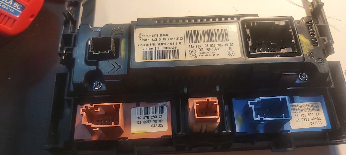

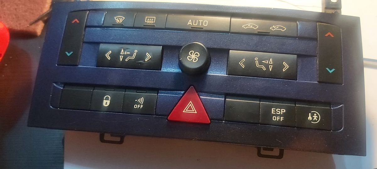

    Witam wszystkich. Wymieniam diody w panelu klimatyzacji na niebieskie i czerwone. Autko peugeot 407. Wie ktoś i zna schemat kostek. Chciałem podłączyć na stole i sprawdzać czy działają. By nie latać do samochodu co jakiś czas i dla pewności sprawdzić bez podłączenia do auta. Chodzi mi tylko by zaświeciły diody.
    Z góry dzięki za odpowiedzi. Pozdrawiam.

    Kostka 6-pinowa, pin 1 +12V, pin 4 masa. Nie pamiętam, czy bez BSI będzie chciało włączyć podświetlenie.

    Nie włączy podświetlenia, w ogóle nie zadziała, dzisiaj sprawdzałem, musi dostać wake-up po CAN z modułu BSI, mało z tym, dostaje dopiero po uruchomieniu silnika

    Nie da się podłączyć bez skrzynki BSI.
