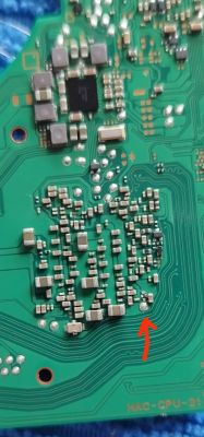

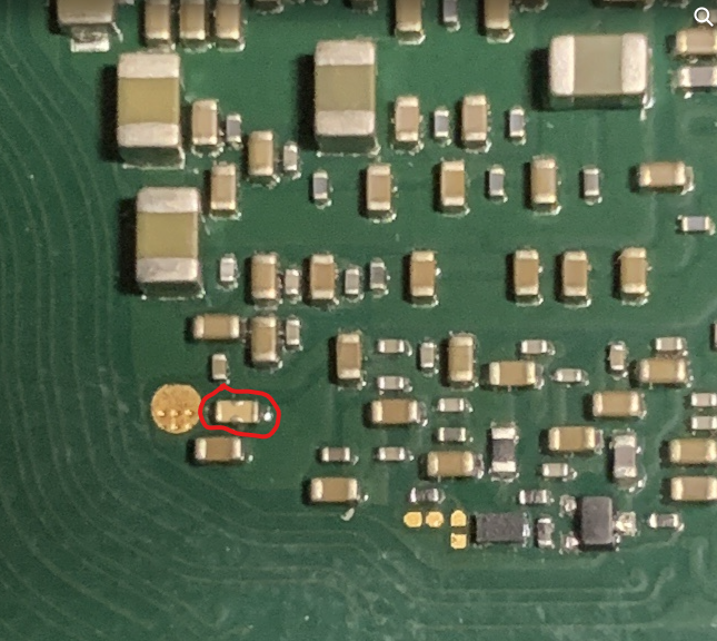

    Witam, próbuję postawić na nogi mojego switcha, znalazłem prawdopodobnego winowajcę, usunąłem go i zwarcia zniknęły, problem jest taki, że nie wiem, co to za element i czym go zastąpić. Może ktoś ma wiedzę i pomoże mi go zidentyfikować. Będę wdzięczny za pomoc.

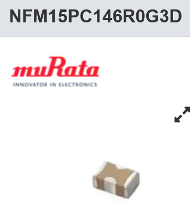

    Jest to kondensator przelotowy z pojemnością względem masy.
    Nintendo Switch - Identyfikacja i zastąpienie usuniętego elementu HAC-CPU-21
    Przykładowy DS f-my Murata Link
  • #3 20545115
    Mario_el
    dziękuje za odpowiedz , on powinien mieć jakiś parametry, czy mogę zamówić jakikolwiek ?
  • #4 20545544
    misiozol
    Poziom 34  
    I tu jest caly problem bo powinien miec jakies parametry. Szukaj schematu do tego nintendo.
  • #5 20545733
    Mario_el
    Schematy jakieś tam są , dzięki nim zdiagnozowałem prawdopodobną usterkę , ale opisane są tylko główne kondensatory :/
