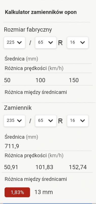

DominikWarmuz 19 Kwi 2023 10:39 1857 14
  • #1 20546657
    DominikWarmuz
    Poziom 3  
    Witam, flota aut master 2.3 chcę zakupić opony do mojego auto. Potrzebuję wysokiego indeksu nośności i takie opony zapewnia mi rozmiar 235/65/16C w aucie mam rozmiar 225/65/16c czy te opony podejdą do mojego auta?

    Co za problem wziac kalkulator i przeliczyc czy predkosc na liczniku sie bedzie zgadzac. No i zasadnicze pytanie czy producent takie przewidzial do tego auta ?

    Przerobka zadna, jak twoje auta twoja kasa twoja odpowiedzialnosc, wyszukaj sobie byle jaki kalkurator i policz czy sie predkosc bedzie zgadzac. Ja obstawiam ze bedziesz potrzebowal 235/60/16C bo sie predkosc nie bedzie zgadzac zakladajac ze takie sa.

    DominikWarmuz napisał:
    W tamtym roku 8 opon mi pękło, więc trochę się tego obawiam.
    Jeśli były zużyte, stare lub wyeksploatowane to przy transporcie na granicy możliwości obciążenia samochodu dostawczego mogło się tak stać. Jeżeli z kolei były stosunkowo nowe musiały być uszkodzone podczas ich użytkowania (wysokie krawężniki, częsta jazda po drogach bitumicznych, dziurawe drogi itp...) Przy załadowanym samochodzie nie trudno o uszkodzenie opony, tym bardziej wjeżdżając z dużym impetem na przeszkodę typu wysoki krawężnik np. kantem opony.
    Co do klasy opon z niższej pułki, to do transportu nie polecał bym taniego ogumienia. Bo może okazać się, że "oszczędności na jakości", będzie więcej kosztować niż zakup dobrych opon i zamiast "pęknąć" Ci osiem opon to pęknie Ci ich 28. Tańsze opony są bardziej podatne na uszkodzenia, powodują więcej hałasu(co dla Ciebie w sumie nie jest istotne bo nie Ty jesteś kierowcą ;)) ale większe spalanie już może być pewnym punktem minutowym dla twojej kieszeni.
    No i sama zmiana rozmiaru opon... wychodzi 1,83% więc to już za dużo i nie dziwne, że producent takich opon nie przewidział, ale czy to przekłamanie jest takie ważne? - to już musi sam kierowca odpowiedzieć sobie na to pytanie.
