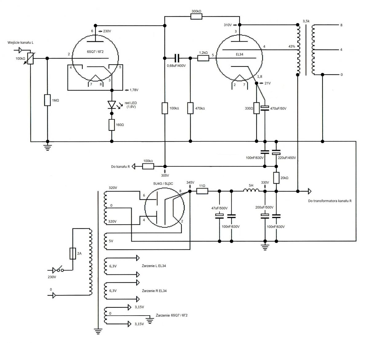

    Wzmacniacz lampowy zbudowany na lampach 6SQ7 / 6Г2, pentodach EL34 oraz lampie 5U4G / 5Ц3С
    Schemat wzmacniacza - wersja finalna.
    Zasilacz:
    Źródłem napięć zasilających jest dość spory transformator o mocy 200 wat dostarczający 5V napięcia żarzenia duodiody prostowniczej 5U4G / 5Ц3С (5C3S), 6,3V napięcia żarzenia lamp 6SQ7 / 6Г2 z odczepem środkowym, 2 x 6,3V napięcia żarzenia lamp EL34 oraz 320V napięcia anodowego z odczepem środkowym. W celu zmniejszenia udaru prądowego spowodowanego stosunkowo dużą pojemnością kondensatorów elektrolitycznych zaraz za lampą prostowniczą jest niewielki 11Ω rezystor. Następnie jest zespół dwóch kondensatorów: elektrolityczny 47µF / 500V oraz foliowy 100nF / 630V; cewka indukcyjna 5H (która także ogranicza udar prądowy lampy prostowniczej); kolejny zespół dwóch kondensatorów: elektrolityczny 220µF / 450V oraz foliowy 100nF / 630V. Tak wyprostowane napięcie anodowe 330V zasila lampy EL34. Napięcie to stanowi również zasilanie anod lamp 6SQ7 / 6Г2 gdzie trafia przez rezystor 20kΩ, zestaw kondensatorów opisany wyżej i kolejny rezystor 68kΩ, co daje w konsekwencji napięcie anodowe 235V. Zastosowanie tak dużych pojemności kondensatorów elektrolitycznych okazało się niezbędne ze względu na wysokie wzmocnienie lamp 6SQ7 / 6Г2, które „łapią” wszystko dookoła i są wrażliwe na słabą filtrację napięcia anodowego. W moim przypadku pierwotny zestaw kondensatorów 2 x 47µF, 200µF był nieskuteczny – brum z zasilacza 100Hz był wyraźnie słyszalny w głośnikach (mierzony na oscyloskopie wynosił około 14mV), a w docelowej konfiguracji jest praktycznie niezauważalny – wynosi około 1-2mV.
    Wzmacniacz:
    Sygnał wejściowy po przejściu przez 100k potencjometr ALPS trafia na siatkę lampy 6SQ7 / 6Г2. Lampy te są bardzo starą, ciekawą konstrukcją zaprojektowaną w 1938 r., stosowaną w lampowych superheterodynowych odbiornikach radiowych. W jednej bańce posiadają one duodiodę prostowniczą (w moim projekcie nieużywane) oraz triodę o dużym wzmocnieniu (amplification factor 100V/V). Korzystam z dwóch rodzajów tych lamp – 6SQ7GT produkcji nieistniejącej już włoskiej firmy FIVRE (Fabbrica Italiana Valvole Elettriche - Milano) z końca lat 30-tych, wytwarzanych na amerykańskiej licencji firmy R.C.A. Radiotron (obecnie RCA - Radio Corporation of America) oraz radzieckich lamp 6Г2 wyprodukowanych w 1971 r.
    Wzmacniacz lampowy zbudowany na lampach 6SQ7 / 6Г2, pentodach EL34 oraz lampie 5U4G / 5Ц3С Wzmacniacz lampowy zbudowany na lampach 6SQ7 / 6Г2, pentodach EL34 oraz lampie 5U4G / 5Ц3С
    Sygnał ze stopnia napięciowego trafia poprzez kondensator foliowy Mundorf Mcap 0,68µF / 400V i rezystor 1,2kΩ (zapobiegający ewentualnym oscylacjom) na kolejny stopień wzmacniający oparty na lampach EL34. Obecnie używam jeszcze lampy z pierwotnej konstrukcji chińskiej firmy PSVANE, jednak docelowo będą zamontowane już zakupione lampy amerykańskie firmy Elektro-Harmonix. Następnie sygnał trafia na transformatory głośnikowe posiadające odczep UL w 43% uzwojenia pierwotnego.

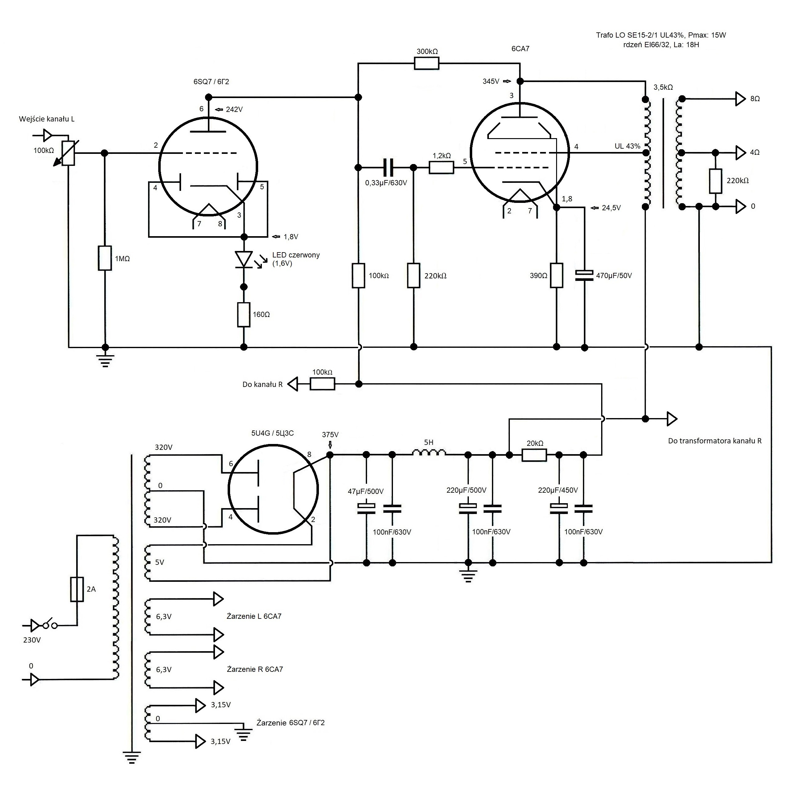

    We wzmacniaczu zastosowałem dwa dość nietypowe rozwiązania. Zamiast klasycznego polaryzującego rezystora katodowego lamp 6SQ7 / 6Г2 są połączone szeregowo: czerwona dioda LED oraz rezystor 160Ω. Układ taki ma wiele zalet – uzyskujemy dość precyzyjny spadek napięcia (można go z łatwością regulować zmianą barwy diody LED) przy bardzo małej rezystancji wewnętrznej, to tak jakbyśmy zastosowali rezystor katodowy z kondensatorem obejściowym o dużej wartości, zapewnia to także lepszy stosunek sygnału do szumu i nieco wyższe wzmocnienie (bardzo dobrze opisuje to rozwiązanie Morgan Jones w swoim potężnym dziele „Valve Amplifiers”).
    Drugim nietypowym rozwiązaniem jest specyficzna pętla sprzężenia zwrotnego pomiędzy anodami stopnia wejściowego i stopnia mocy oparta o rezystor 300kΩ. Pierwszy raz tego rodzaju sprzężenie zwrotne zostało opisane przez pracownika R.C.A. Radiotron Otto H. Schade’a w 1938 r. w artykule „Beam Power Tubes”, szeroko omawiane, chwalone i krytykowane na wielu forach internetowych. Pozwala ono nieco obniżyć poziom zniekształceń wzmacniacza, w moim subiektywnym odczuciu słuchowym brzmi znacznie lepiej niż popularne globalne sprzężenie zwrotne pomiędzy uzwojeniem wtórnym trafa głośnikowego i rezystorem katodowym stopnia wejściowego. Warto też podkreślić, że niższa wartość tego rezystora ma wpływ na niższe częstotliwości, a wyższa wartość rezystancji podkreśla tony wysokie, co pozwala nadać wzmacniaczowi specyficzny charakter brzmienia.
    Z punktu widzenia konstrukcyjnego bardzo istotną rolę w wykonaniu tego wzmacniacza lampowego odgrywa prowadzenie mas. Zastosowałem tutaj dwa układy gwiaździste: jeden to schodzące się w jednym punkcie masy połączone do lamp, drugi to schodzące się w jednym punkcie masy transformatora zasilającego, transformatorów głośnikowy oraz wejść i wyjść wzmacniacza. Oba punkty następnie łączone są razem. Łączenie mas, tam gdzie to było możliwe przeprowadziłem grubym drutem miedzianym. Całość jest podłączona przez układ mostka prostowniczego, rezystora 10Ω / 5W i kondensatora 100nF / 630V klasy X1 z przewodem uziemiającym sieci energetycznej.

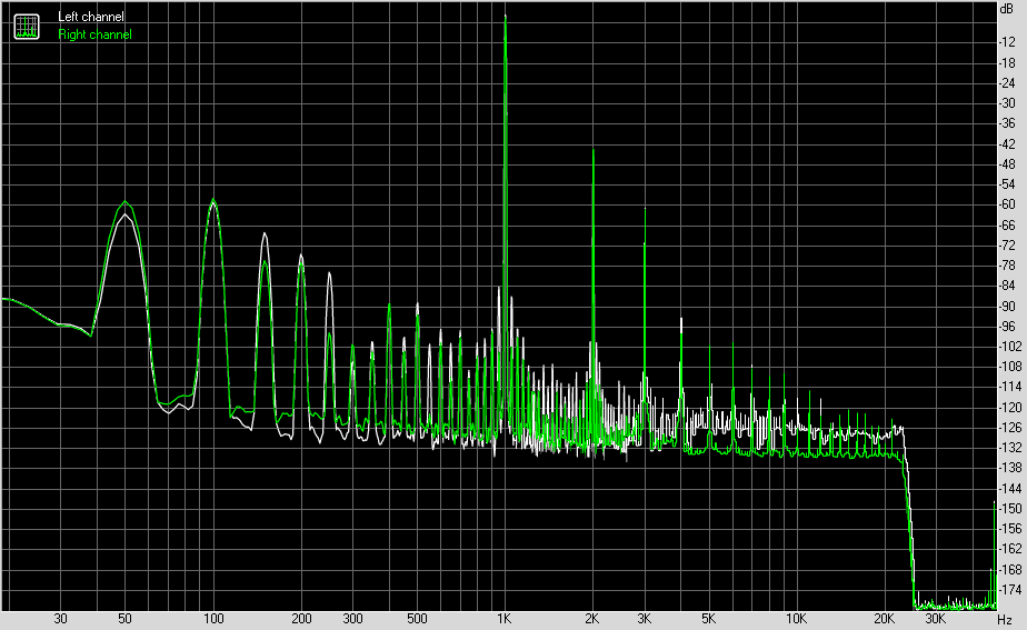

    Odsłuch i pomiary:
    Po wielu różnych doświadczeniach z poprzednimi konstrukcjami uważam, że wzmacniacz brzmi niesamowicie. Głębia, wyrazistość dźwięku, szerokość sceny muzycznej są nieporównywalne z tym co dotychczas miałem okazję słyszeć. Basu nie brakuje, jest umiarkowany i przyjemny w odbiorze. Dodam, że mój wzmacniacz lampowy działa ze świetnymi wyremontowanymi przeze mnie trójdrożnymi 4 omowymi kolumnami CANTON GLE 70 z 1978 r. Swoją drogą polecam te wielokrotnie nagradzane i bardzo chwalone monitory.
    Parametry techniczne wzmacniacza:
    - pasmo przenoszenia od 10Hz do 37kHz
    - moc wyjściowa wynosi nieco ponad 6W na kanał na 8 omach
    - współczynnik zawartości harmonicznych (THD) <0,7% dla 1W
    - poziom szumów - 77,8 dB
    - przesłuch międzykanałowy -71,3 dB
    - pobór prądu około 100 VA
    (Pomiary audio wykonałem programem RightMark Audio Analyzer używając karty dźwiękowej Creative SB X-FI HD)

    Wynik pomiaru współczynnika zawartości harmonicznych (THD)

    EDIT (14.03.2026 r.):
    Osoby, które budowały swoje konstrukcje wiedzą, że wzmacniacz lampowy nigdy nie jest tak doskonały by nie mógł być doskonalszy...
    Po kolejnych próbach, eksperymentach dokonałem sporych zmian. Przede wszystkich zrezygnowałem z pentod EL34 na rzecz tetrod strumieniowych 6CA7. Uważam, że brzmią znacznie lepiej, mają lepiej zaznaczony bas i nie są takie "tępe" jak EL34 (wiem, subiektywna ocena).
    Pozmieniałem niektóre z elementów wokół lamp wyjściowych m.in.:
    - wymieniłem kondensatory sprzęgające stopnie wzmacniające na kondensatory foliowe Mundorf Mcap 0,33µF / 630V,
    - rezystor siatkowy ma mniejszą wartość: 220kΩ,
    - zwiększyłem wartość rezystora katodowego dla 6CA7 do wartości: 390Ω.
    Schemat przerysowałem i poprawiłem by był bardziej czytelny.
    Poniżej obecna topologia wzmacniacza po wszystkich zmianach, korektach wartości elementów:

    6G2 mają duże wzmocnienie, EL34 będą potrzebowały ok 40V pk-pk do pełnego wysterowania, wydaje mi się że można by się pokusić o inną lampę w "metalowym balonie", np 6Ż4 spięta w triodę ma ku ok 40, będzie to wynik pomiędzy 6H8S a 6G2.
    Czy twój oscyloskop ma analizę FFT? jeśli tak to przedstaw rozkład harmonicznych dla 1 kHz.
    Niestety nie dorobiłem się jeszcze oscyloskopu z prawdziwego zdarzenia... Mam tylko taki "zabawkowy" ze znanego portalu rodem z Azji, być może kiedyś sprawię sobie coś porządnego.

    Ładne wykonanie, fajnie, że ktoś kleci wzmacniacze lampowe, brakowało ostatnio takich konstrukcji na forum ;)
    Aczkolwiek UL dla wzmacniacza z pojedynczą lampą wyjściową jest wg mnie bezcelowe, w PP ma to większy sens. EL34 też lepiej w mojej opinii byłoby użyć do wzmacniacza Pusch-Pull.
    Nie spotkałem się do tej pory z łączeniem masy do uziemienia przez mostek prostowniczy. Mógłbyś przybliżyć kwestię, wytłumaczyć dlaczego tak a nie inaczej?
    Co to za Azjatyckie trafo sieciowe, z Aliexpress? Jak z jego jakością?
    Wiem wiem ;) Naczytałem się tasiemcowych dyskusji na ten temat... Poza obiektywnymi pomiarami i teorią wzmacniaczy lampowych jest jeszcze niemierzalny "gust słuchacza" i ja po prostu lubię UL :) Likwidacja tego połączenia to kilka chwil z lutownicą, zatem jak kiedyś zmienię zdanie to być może zlikwiduję to rozwiązanie.
    Takie połączenie zapobiega przenikaniu do wzmacniacza zakłóceń z sieci energetycznej. W moim przypadku gdzieś w okolicy jest jakieś urządzenie powodujące zakłócenia, które przy tak dużym wzmocnieniu bywały słyszalne, teraz już ich nie ma.
    Chciałbym tutaj zaznaczyć, że tylko masa wzmacniacza jest podłączona w ten sposób, natomiast sama obudowa jest połączona bezpośrednio z przewodem PE - bezpieczeństwo najważniejsze. Zresztą nie zaleca się stosowania tego typu rozwiązań ze względu właśnie na bezpieczeństwo użytkownika wzmacniacza.
    Jednak to rozwiązanie to tylko dodatek i nie odgrywa on jakiejś znaczącej roli w całej konstrukcji.
    Ten rezystor praktycznie nie ma wpływu na udar prądowy w chwili włączenia, ponieważ jego wartość jest kilkadziesiąt razy mniejsza niż suma rezystancji wewnętrznej lampy prostowniczej i rezystancji uzwojeń transformatora.
    Czy dobrze rozumiem, że jak wstawię Miflex, to będzie katastrofa?
    Taka polaryzacja nie ma praktycznie żadnych zalet. Ma natomiast wady, spośród których największą jest brak stabilizacji punktu pracy, analogicznie jak w przypadku polaryzacji stałej ze stabilizowanym napięciem polaryzującym. Sęk w tym, że na katodzie nie jest potrzebny precyzyjny spadek napięcia. Potrzebny jest spadek napięcia podążający za zmianami parametrów lamp, w tym ich rozrzutów, zmianami napięć zasilających, a więc zapewniający nominalne parametry małosygnałowe lampy przy ww. zmianach. Dioda led, analogicznie jak diody Zenera tego nie zapewniają.
    Aha, czyli jeszcze nie wiesz, że od publikacji tego pana należy się trzymać z daleka? Czy może wygrzewałeś lampy w piekarniku, jak ten pan radzi?
    Ale wiesz, że sygnał muzyki, której słuchasz, przed utrwaleniem na płycie przeszedł przez co najmniej kilkanaście wzmacniaczy operacyjnych, z których każdy miał globalne sprzężenie zwrotne o monstrualnej głębokości ze 100 dB?

    mkpoz napisał:
    polecam poczytać o skutkach niedożarzenia lamp, zwłaszcza o zjawisku szybkiego pogorszenia własności emisyjnych katody aż do zatrucia katody gazami resztkowymi czy znacznym obniżeniu niektórych parametrów jak chociażby nachylenia charakterystyki).
    Powtarzasz komunały z Hennela. W seryjnie produkowanych lampach nie można było sobie pozwolić na taki poziom gazów resztkowych, by katoda ulegała zatruciu przy obniżeniu jej temperatury. Dlatego w badaniach wpływu lekkiego niedożarzenia na czas życia wyłaniają się same pozytywne czynniki, takie jak ograniczenie przyrostu warstwy pośredniej, parowania warstwy emisyjnej, ograniczenie emisji termoelektronowej z siatki, ograniczenie pogorszenia się izolacji katoda-grzejnik.
    Myślę, że kolega zna odpowiedź...
    A to nie wkłada się całego wzmacniacza do piekarnika? 😂
    Kolega widzę jest wyznawcą "swoich" teorii, zatem pozdrawiam i nie przeszkadzam w dalszym ich praktykowaniu 🙂
  • #18 20564884
    OTLamp
    Posty: 2356
    Pomógł: 338
    Ocena: 526
    To nie są moje teorie, tylko ogólnie przyjęta teoria elektrotechniki:
    1. Rezystor 11 Ω ma znikomy wpływ na wartość prądu w obwodzie, w którym jest szeregowo połączony z rezystancją o wartości rzędu kilkuset omów. Łatwo to wykazać
    2. Sama nazwa producenta danego elementu, bez względu na to, jaką renomą się cieszy w pewnych środowiskach, nie ma żadnego wpływu na to, jak tenże element zachowa się w obwodzie. O tym decydują doskonale mierzalne parametry tego elementu, a nie to, czy jest firmy Mundorf czy Miflex.
    3. Spadek napięcia na diodzie led jest praktycznie niezależny od prądu przez nią płynącego, co oznacza, że zastosowana do polaryzacji automatycznej eliminuje największą zaletę tego rodzaju polaryzacji - stabilizację punktu pracy za sprawą lokalnego prądowego sprzężenia zwrotnego, które zachodzi w typowym układzie z rezystorem katodowym.
    4. Pod koniec lat 50 przeprowadzono w USA badania jakościowe kilkudziesięciu tysięcy lamp. Niektóre z wyników tych badań zamieszczone są w książce Szymona Firkowicza "Statystyczna ocena jakości i niezawodności lamp elektronowych". Te, dotyczące wpływu napięcia żarzenia zamieściłem swego czasu tutaj: https://www.elektroda.pl/rtvforum/topic2689872-60.html#13005212
    Słowem nie wspomniałem, że producent ma jakieś znaczenie - dlatego nie rozumiem skąd taka "uczuleniowa" reakcja kolegi... Na przyszłość zachęcam do zachowania spokoju ;)
    O zaletach takiego rozwiązania wspominałem. Układ taki ma wady, zresztą jak każdy, i nikt tego nie ukrywa. W końcu technika lampowa to sztuka kompromisów.
    Bardzo wiele zależy od technologii stosowanej przez producenta lamp. A co do amerykańskich badań w wielu dziedzinach są wątpliwości. Niestety, ale w USA wiele badań finansują koncerny i zależy im na "właściwych" wynikach... Wiem coś o tym bo jestem chemikiem z wykształcenia i w świecie naukowym nie traktuje się zbyt poważnie amerykańskich badań.
    To po co podajesz szczegółowo nazwę i typ, skoro nie ma to żadnego znaczenia? Ogólnie widać, że bardzo skupiasz się na markach. Ciekawe z jakiego powodu?
    Podałeś zdaje się jedną, wyssaną niestety z palca. Znając jednak "tfu-rczość" pana Morgana "zaletę" można wydedukować - zapewne eliminacja kondensatora katodowego, który rzekomo ma masakrować dźwięk.
    W tych badaniach używano lamp wielu producentów, a nie tylko jednego. Poza tym, jaki byłby cel, żeby spreparować badania trwałości na korzyść obniżonego napięcia żarzenia, a nie na odwrót? To nie był plebiscyt pt. "Której marki lampy są najtrwalsze", żeby jakiś producent musiał wpływać na jego wyniki. Zresztą, podobne wyniki otrzymano również w Europie, np. przez Telefunkena. Wielokrotnie też przekonałem się o tym w swojej praktyce - w niemal wszystkich urządzeniach, w których lampy były przeżarzone (ale w granicach tolerancji) miały niedopuszczalny prąd emisyjny siatki i mimo często katalogowego nachylenia, nie nadawały się do pracy.

    mkpoz napisał:
    Powiem tak - uśmiałem się :)
    Ja też i to wielokrotnie przeglądając pozycje tego szamana. Najsmutniejsze jest jednak to, że ktoś te gnioty łyka.
    mkpoz napisał:
    Dalsza dyskusja z kolegą nie ma większego sensu...
    No raczej... Argumentów merytorycznych brak. Mniej epatowania markami, a więcej rzetelnej inżynierskiej, a nie szamańskiej wiedzy. Rzetelnie przeprowadzone pomiary właściwym sprzętem, zamiast poetyckich opisów brzmienia rodem z kolorowych pisemek audiofilskich.

    A co do finalnego układu, z technicznego punktu widzenia jest on niestety daleki od nawet namiastki HiFi. Sprzężenie typu ultra linear wraz z lokalnym sprzężeniem za pomocą rezystora między anodami lamp jest zbyt płytkie, by sprowadzić rezystancję wewnętrzną tego wzmacniacza do wartości choćby kilkukrotnie niższej niż impedancja głośników. Reasumując, współczynnik tłumienia w najlepszym wypadku będzie rzędu jedności, co oznacza, że współpraca z kolumnami będzie mocno zależna od ich konstrukcji, zwrotnicy i zastosowanych głośników. Akcentowane będą wszelakie rezonanse, więc z niektórymi kolumnami będzie grać dobrze, z innymi fatalnie. Zniekształcenia nieliniowe będą na poziomie 5% przy pełnej mocy. Intermodulacyjne trudno tu nawet oszacować, ale mogą być jeszcze wyższe.
    Najbardziej optymalna topologia tego typu układów to ta z pierwszego schematu, ale oczywiście nie z lampą 6N8S, bo oferuje zbyt niskie wzmocnienie.

    willyvmm napisał:
    Kolejna gówno burza.
    Jeśli gównoburzą nazywasz wskazanie ewidentnych nieścisłości (delikatnie mówiąc), to albo nie przeczytałeś dokładnie tego wątku, albo nie rozumiesz zagadnień tutaj omawianych. Jeśli widzę ewidentne nieścisłości, lub wręcz błędy, to co, mam milczeć? W imię czego? Dobrego samopoczucia autora? Jeśli płaskoziemcy zaczną się tu udzielać, też mam milczeć, żeby nie poczuli się urażeni? Jeśli na forum technicznym ktoś twierdzi, że rezystor 11 Ω włączony szeregowo z wypadkową rezystancją rzędu co najmniej 300 Ω ma zasadniczy wpływ na wartość płynącego prądu w tym obwodzie, to nie będę milczał, tylko powiem mu, że się myli. A że nie chce tego przyjąć do wiadomości, tylko wije się jak piskorz, to już nie moja wina.

    mkpoz napisał:
    Wreszcie dotarliśmy do finału... :)
    Dzięki takim kolegom jak OTLamp odechciewa się cokolwiek tutaj zaprezentować, bo niektórzy nie znają umiaru w komentowaniu i prezentowaniu własnego ego...
    Przede wszystkim byłoby miło, gdybyś nie manipulował przebiegiem dyskusji w wątku, poprzez dodawanie swoich "wniosków" 6 postów wstecz. Ja rozumiem, że nastawiłeś się na ochy i achy, ale ja akurat zwracam uwagę na względy techniczne, a nie na sam wygląd, czy ogólnie fakt, że to wzmacniacz lampowy. Więc oglądam głównie schematy i analizuję te treści, które dotyczą stricte aspektów technicznych. I do nich się odnoszę. No chyba, że zamieściłeś schematy tylko po to, aby ktoś je bezmyślnie kopiował?
    mkpoz napisał:
    oraz jakieś dziwne fobie (np. nazwa producenta kondensatora, której z jakiegoś powodu nie wolno wymieniać)
    To nie są fobie, tylko alergia na tego rodzaju bełkot. Dlaczego najczęściej musi być tak, że gdy ktoś porywa się na konstrukcję wzmacniacza lampowego, od razu jest ględzenie o mundorfach, jentzenach itp. bzdetach? Niejednokrotnie nawet na schemacie nie ma wartości, ale wołami jest wyłuszczone, że musi być Mundorf. A dalej oczywiście o średnicach, szerokich scenach, zdjętych kocach z głośników i innych brzmieniach. Nikt nikomu nie zakazuje wymieniać marek, ale niestety to, w jakim kontekście się je wymienia pozwala wyciągać pewne wnioski na temat autora. Gdyby poproszono tutaj o kosztorys i wymieniłbyś w nim szczegółowo wszystkie zastosowane elementy, nie byłoby żadnego zgrzytu. Natomiast gdy ktoś pisze:
    ...to od razu zapala mi się czerwona lampka.
