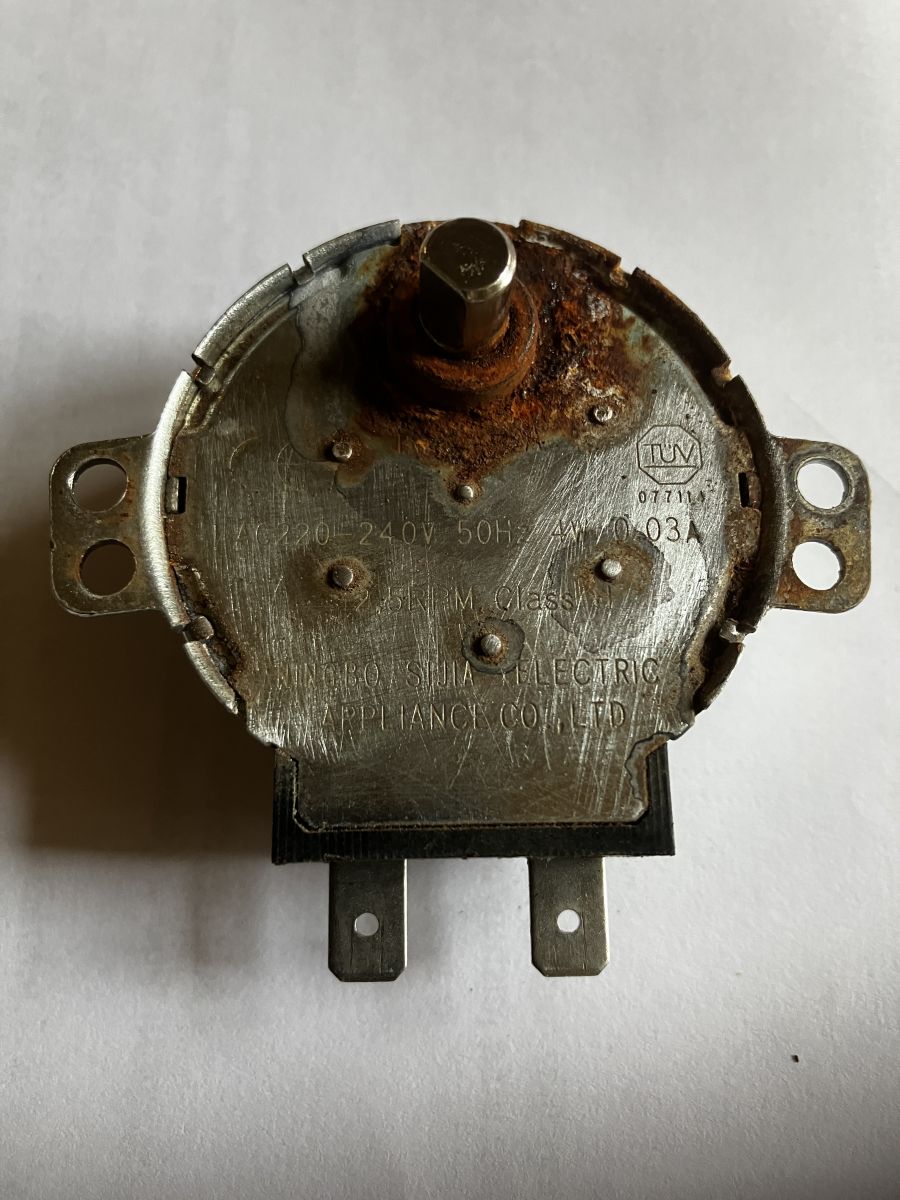

    Zmywarka Smeg LSP327X pokazuje błąd E8 Podejrzewam, że ta część zaworu trójdrożnego Ns code 410102700 jest do wymiany /foto/ Czy ktoś pomoże jak to znaleźć ? AC 220-240 V 50Hz 4W 0,03 A

    Faktycznie u włochów lepsza cena za cały zawór, ale pytanie czy samej części ze zdjęcia nie można wymienić ? elektomagnes ?

    Jeśli masz mikrofalkę z talerzem obrotowym to masz w niej taki motoreduktor do jego napędu więc wymontuj z niej albo kup np na allegro jest tego od groma!
    Zawór gdzieś ci przecieka to wymień jego uszczelnienie bo będziesz szukał następnego motoreduktora.
    Niestety z mikrofali się nie nadaje bo ten rusza w lewo albo w prawo. Natomiast w rozdzielaczu musi kręcić zawsze w jedną stronę inaczej krzywka pójdzie "pod włos " i stop.

    Czyli raczej kompletny zawór i nie kombinować?

    Kupiony kompletny zawór
