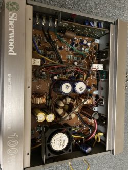

    Witam, mam w posiadaniu wzmacniacz Car Audio „starej szkoły” który jest wyposażony w wentylator, dokładnie to Sherwood XA-1100, wzmacniacza używam w celach domowych, a problem leży właśnie w wyżej wymienionym wentylatorze - otóż uruchamia się on razem z wzmacniaczem i pracuje cały czas, chciałbym troszkę zmodyfikować zasilanie tego wentylatora i wpadłem na pomysł, aby dołożyć do niego termistor NTC.
    Czy to będzie dobre rozwiązanie? I drugie pytanie czy taki termistor ma być wpięty rownolegle czy może szeregowo na przewodzie plusowym.
    Zależy mi tylko na ograniczeniu obrotów wentylatora ze względu na jego hałas, a sam wzmacniacz nie jest mocno obciążony wiec nie potrzebuje aktywnego chłodzenia. Wiem że mógłbym go najzwyczajniej odłączyć, ale wolałbym dmuchać na zimne i jednak mieć jakiś przewiew w środku. [img-0]

    Wspomniany wcześniej termistor i LM317 i po sprawie. Znajdź sobie schemat zasilacza na LM 317 i zamiast potencjometru wstaw termistor. Będzie działać to na ten sposób, że jeśli rośnie temperatura to termistor NTC lub PTC steruje LM'em i podnosi lub obniża mu napięcie zasilania podług temperatury.
    To chyba jest proste?
    Nie można termistora wpiąć bezpośrednio w obwód wentylatora. Sporo układów sterujących wentylatorami DC znajdziesz w sieci.

    Jasne, dzięki Panowie za wytłumaczenie. Myślałem, że przycwaniakuję za 2.5zł i będę miał to czego chce.
    Będę kombinował, dziękuje jeszcze raz ;)

    Dużo się nie pomyliłeś, za tyle kupisz sam LM 317, do tego kilka rezystorów jakiś kondensatorek i układzik gotowy. Do dychy się na pewno zmieścisz.
