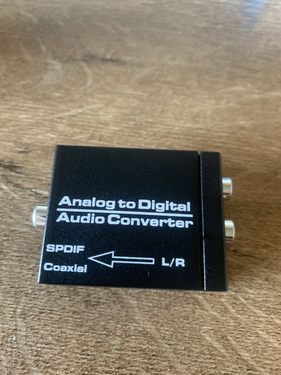

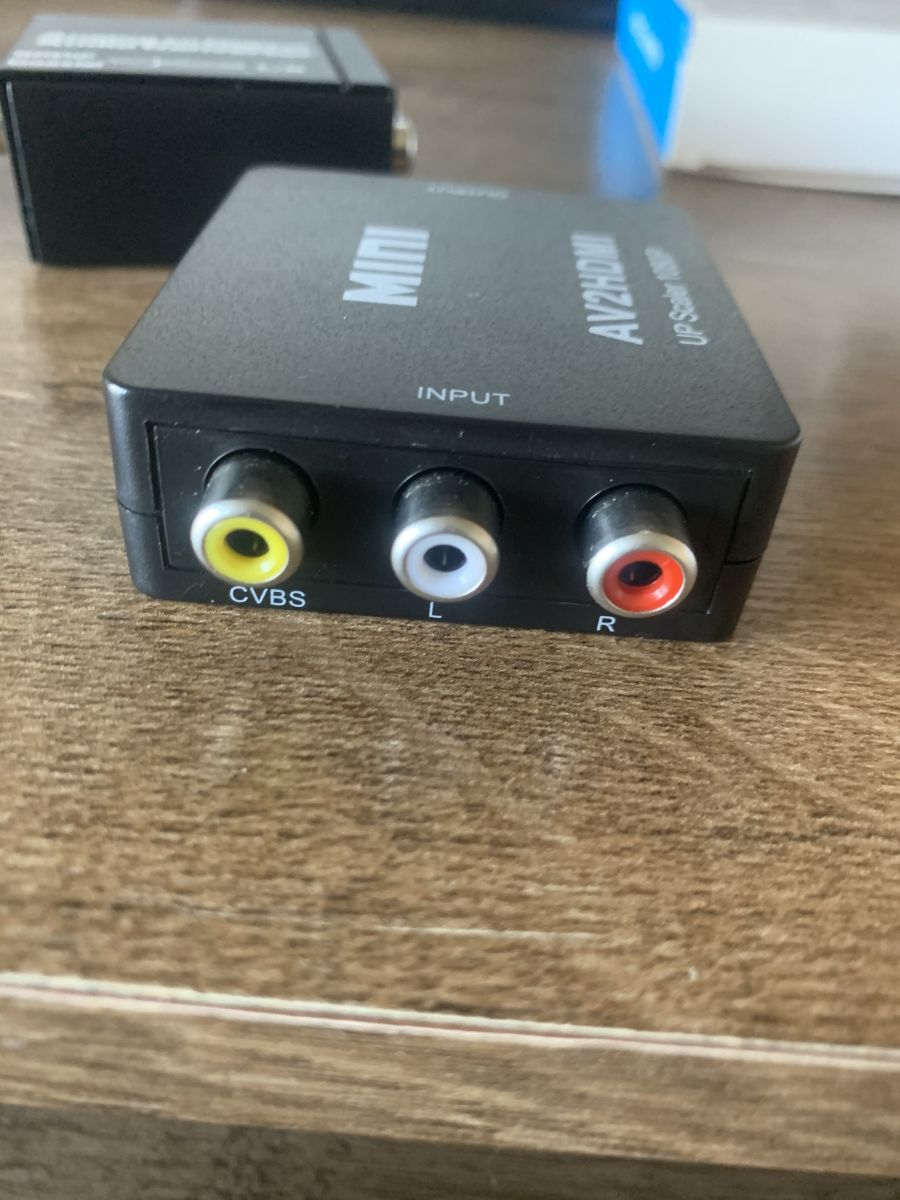

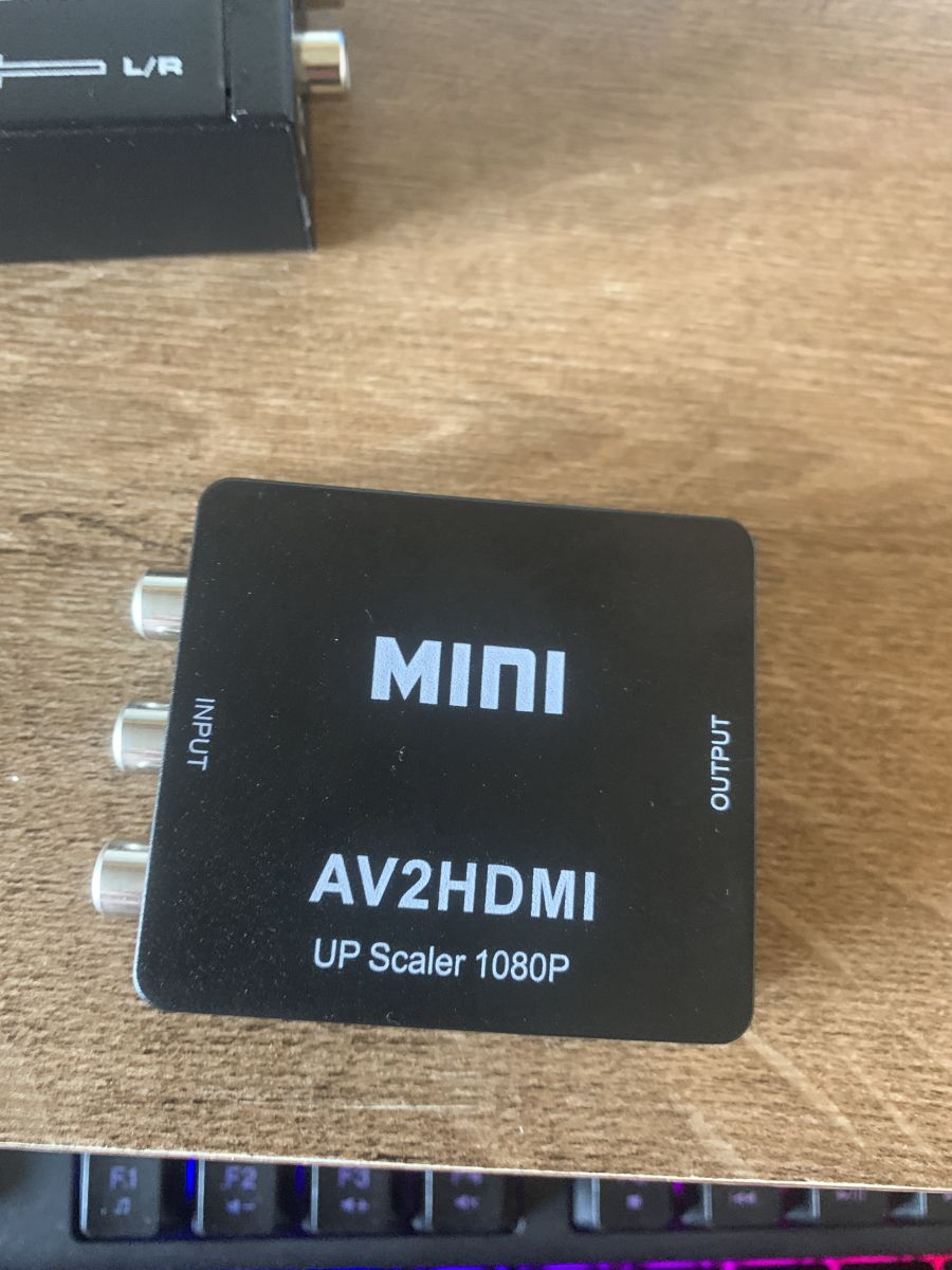

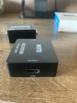

    Problem polega na tym, że po podłączeniu kina domowego za pomocą kabla RCA-Minijack działają tylko dwa głośniki, a mi zależy na tym aby grały wszystkie pięć. Dodam, że oprócz wyżej wymienonega kabla używałem konwertera z RCA na Kabel optyczny oraz na HDMI. Niestety w tym przypadku dzwięku nie było wcale. Zmieniałem ustawienia audio w tv lecz to też nic nie dało. Nie wiem już co mógłbym zrobić aby zadziałało jak trzeba. Zapomniałem dodać, że wszystko sprawdzane było w filmach obsługujących dzwięk 5.1.

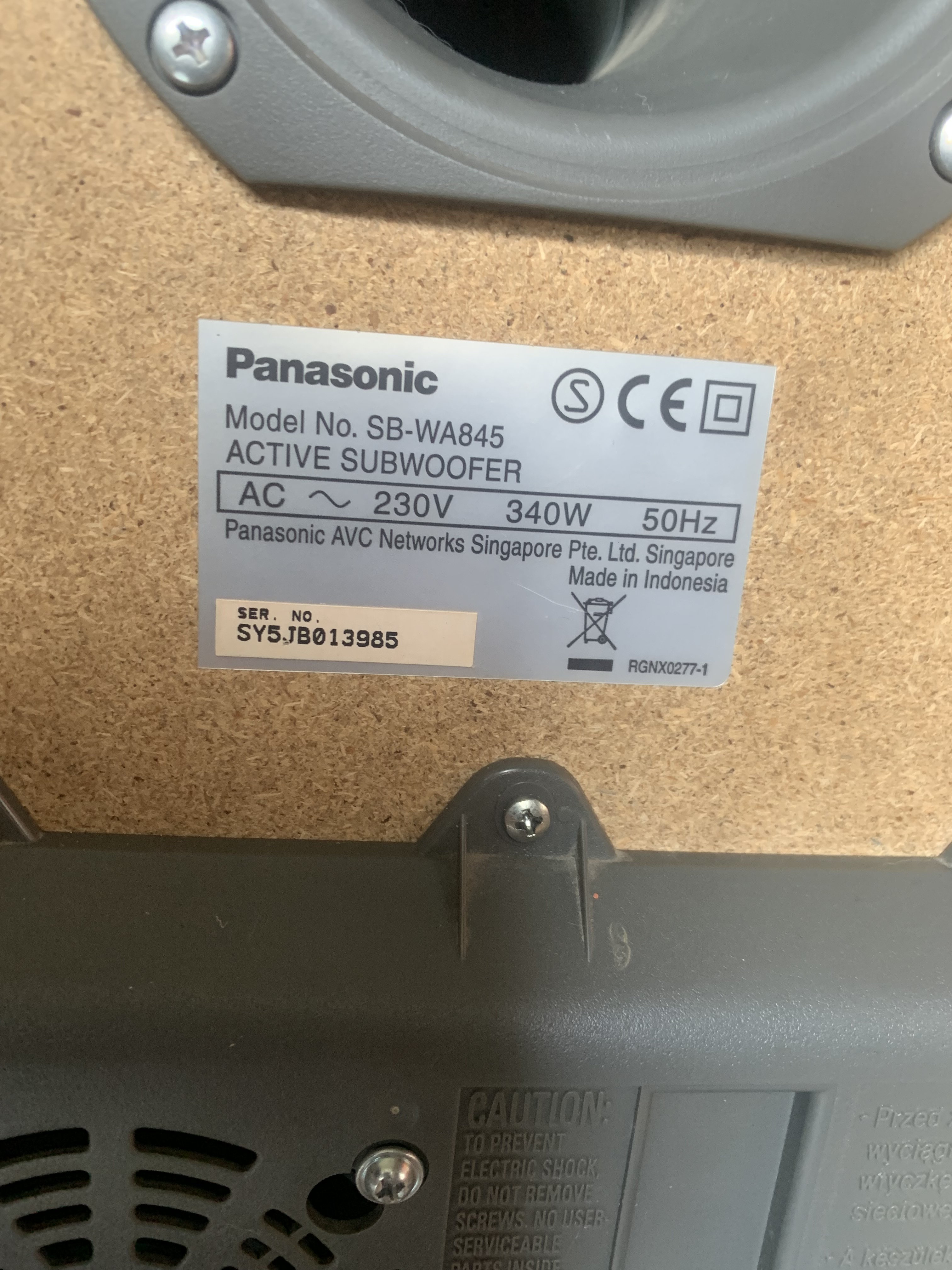

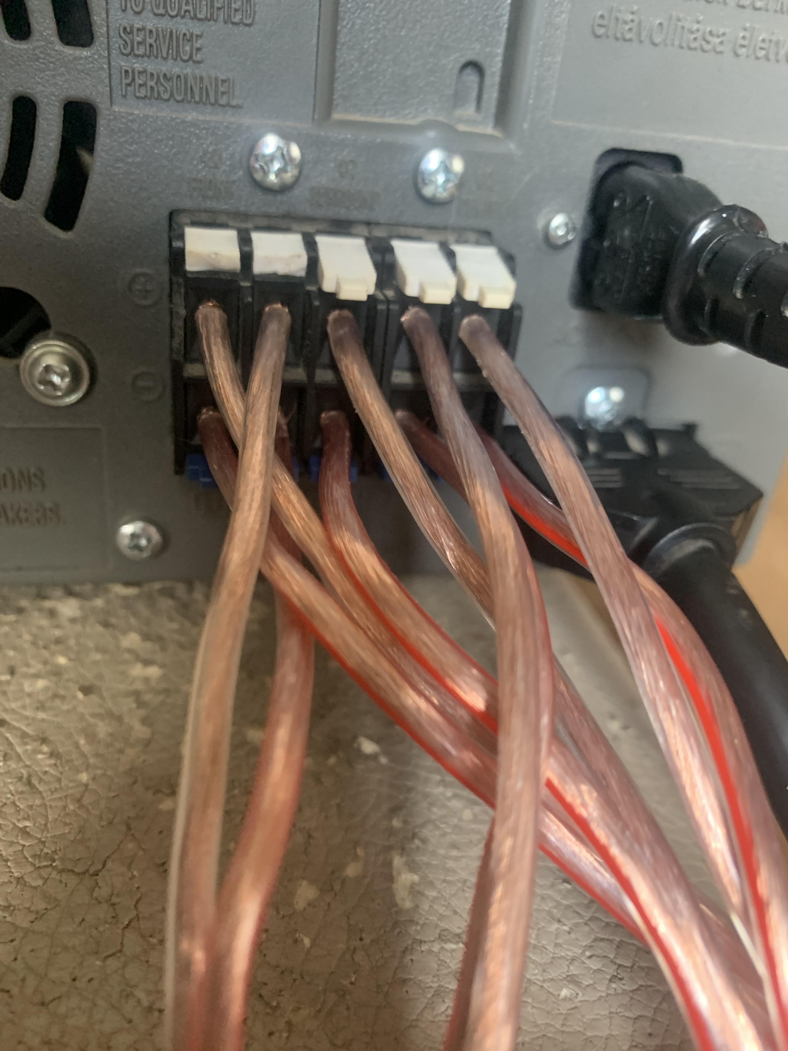

    Proszę o pomoc z góry dziękuję. Poniżej dodaję zdjęcia kina domowego.

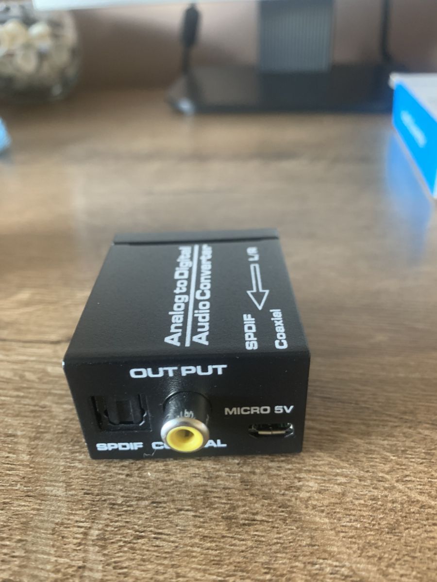

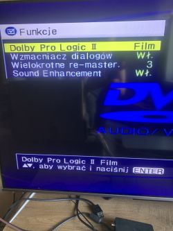

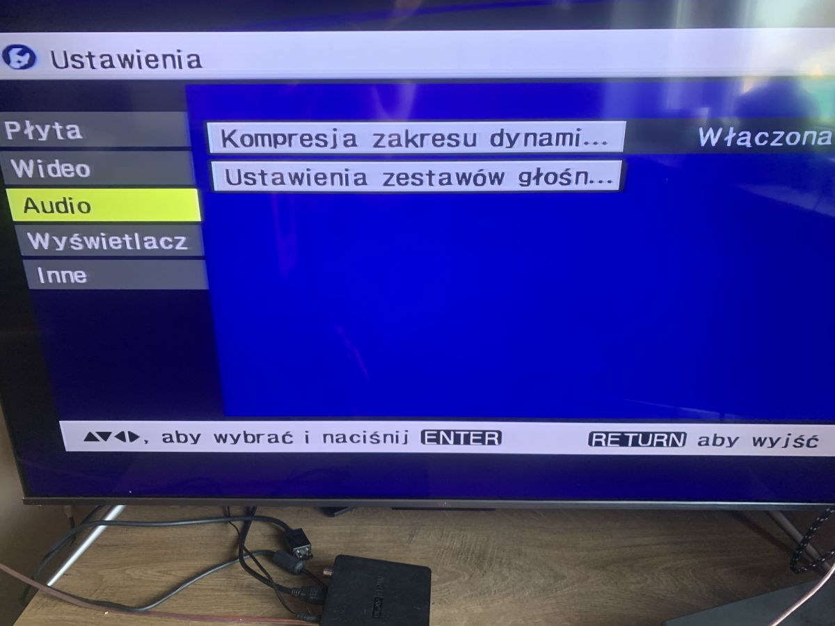

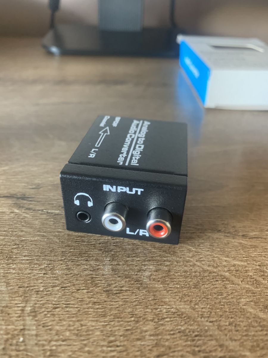

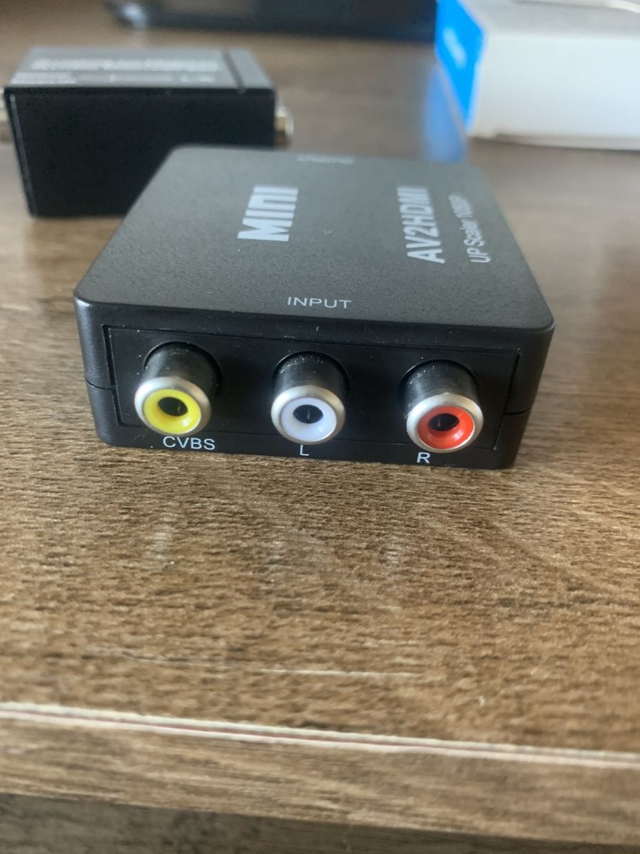

    Tak chcę, żeby dzwięk z tv był odtwarzany na kinie domowym w formacie 5.1. Sprawdzałem w ustawieniach kina jednak nic odpowiedniego nie znalazłem. Dodam zdjęcia jak wygladają konwertery oraz menu kina domowego. Stare Kino domowe Panasonic SC-HT845 z nowym telewizorem TCL 50QLED760 Stare Kino domowe Panasonic SC-HT845 z nowym telewizorem TCL 50QLED760 Stare Kino domowe Panasonic SC-HT845 z nowym telewizorem TCL 50QLED760 Stare Kino domowe Panasonic SC-HT845 z nowym telewizorem TCL 50QLED760 Stare Kino domowe Panasonic SC-HT845 z nowym telewizorem TCL 50QLED760 Stare Kino domowe Panasonic SC-HT845 z nowym telewizorem TCL 50QLED760 Stare Kino domowe Panasonic SC-HT845 z nowym telewizorem TCL 50QLED760 Stare Kino domowe Panasonic SC-HT845 z nowym telewizorem TCL 50QLED760 Stare Kino domowe Panasonic SC-HT845 z nowym telewizorem TCL 50QLED760

    pierwsze zdjecie - to konwerter jak wskazuje nazwa z analogowego na cyfrowy a wiec w zla strone.
    zdjecie 4 tez nie jest dobrze bo to konwersja z analogowego na HDMI a ty nie masz HDMI w kinie domowym.
    Aby zalczyl sie Dolby ProLogic II musi zostac wykryty "znacznik" tego sygnalu nie pamietam dokladnie gdzie sie on znajduje w pasmie akustycznym. Powinienes miec tam efekty jak Hall czy Stadium, nie kazdy tryb uzywa wszystkich glosnikow, poszukaj dokladnie w instrukcji, byc moze sa to funkcje dostepne dla DVD a nie wejsc analogowych.

    Znalazlem w instrukcji: strona 24, interesuje cie przycisk na pilocie "shift + super snd" oraz "c.focus", "Dolby PLII", powinno dzialac z kazdym materialem muzycznym.

    Funkcje Pro Logic działają tylko na odtwarzaniu płyt CD/DVD. Na wejściach analogowych niestety nie, więc wszelkie "konwertery" nie mają sensu.

    Człowieku! Jesteś wielki, sprawdziłem tą opcję z kombinacją przycisków i magia, grają wszyskie 5 aż huczy w całym domu. Naprawdę ogromnę podziękowania lecą w Twoją stronę. Jeszcze raz dziękuję za Pomoc :D.
