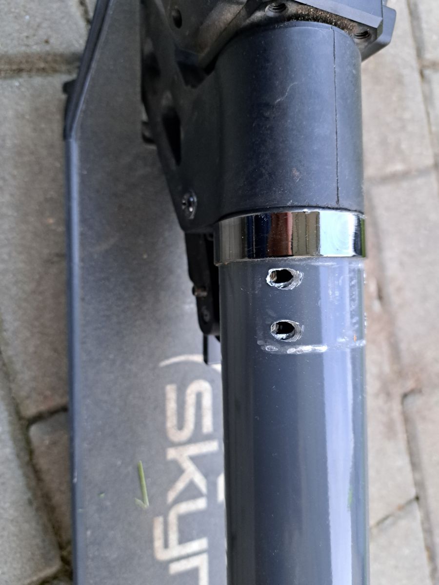

  • #7 20553946
    artic74
    Dziękuję za podpowiedź. Odkręciłem 4 śruby umiejscowione z przodu na dole kolumny ale nie mogę ściągnąć jej z widelca. Poniżej fota odkręconych śrub. Czy mam to zbić na siłę czy jest inny patent? Hulajnoga Skymaster Moonster - objawy niewłączania, podejrzenie baterii, dostęp i wymiana Hulajnoga Skymaster Moonster - objawy niewłączania, podejrzenie baterii, dostęp i wymiana
  • #8 20554432
    jarroQ
    Pewnie rura jest wklejona, musisz trochę powalczyć.
  • #9 20554866
    artic74
    Dzięki, popróbuję jak się trochę rozpogodzi i dam znać.
  • #10 21056603
    mamilawski
    Po wykręceniu tych śrub wkładasz klucz imbus 2.5 mm i odkręcasz jeszcze "robaczki", dopiero rura schodzi bez problemu.
  • #11 21073522
    74roszkowskiartur
    Poziom 4  
    Serdeczne dzięki, to mi pomogło zdjąć tą rurę.
