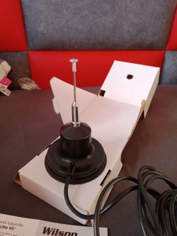

    Witajcie. Chciałbym prosić o radę. Kupiłem na OLX antenę CB. Wg opisu nową. W opakowaniu nie było promiennika. W podstawie był tylko drut długości może 12 cm. Sprzedający twierdzi, że tak wygląda kompletna antena. W opisie nie było o tym słowa. Czy te anteny były faktycznie sprzedawane bez promiennika z takim kikutem? Jeśli tak nie jest, chciałbym zgłosić to na OLX.

    W zestawie powinien być dłuższy promiennik. Ten kikut to zabezpieczenie opakowania. Aczkolwiek widzialem magików jeżdżących z czyms takim

    To czy musi być dłuższy to zależy, z jakim radiem pracowała ta antena. Na moje oko jest to antena samochodowa, ale nie do CB. Magicy, którzy jeżdżą z taką anteną, używają radia, które nie pracuje w paśmie CB.

    Były i nadal są sprzedawane z promiennikiem o długości około 90 cm. A ten "kikut" to jak napisał Kol. Wojte1199:

    To, co kupiłeś, to nie antena, a podstawka do anteny, bat można kupić oddzielnie.

    Kupiłem nowy promiennik. Rozebrałem podstawę do czyszczenia i konserwacji. Bo spod śrubki blokującej promiennik wyszło trochę jasnego osadu.
    Próba zestrojenia anteny wyszła słabo.
    Skracałem stopniowo promiennik, ale niewiele pomogło. Po ok. 5 cm. SWR wynosi na 1 i 40 po 2,6, a na 20 -1,5.
