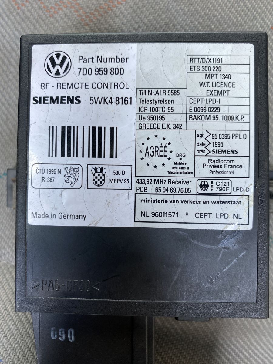

    Dzień dobry, auto jak w temacie, w jaki sposób zsynchronizować pilot centralnego zamka, metody polegające na trzymaniu jednego przycisku i wciśnięciu 3x drugiego nie przynoszą efektu. Do sterownika dochodzą zasilania, kierunkowskazy i sterowanie zamkiem, brak połączeń z OBD.
    Foto sterownika:
    VW T4 - Synchronizacja pilota centralnego zamka, metody i sterownik, brak połączenia z OBD
    Pilot nadaje, tester wykonany z starej centralki alarmowej "widzi" naciskanie przycisków. Pilot dwu-przyciskowy, ze stałym grotem.
    Ostatecznie zamontuję uniwersalny sterownik CZ, ale drugi pilot przy kluczyku który ma pilota wygląda nieatrakcyjnie ;)
    Zasilanie sterownika było odpinane, baterie w pilocie też były wyjmowane.
    Z góry dziękuję za pomoc.

    Kodowanie kluczyka do centralnego też nie pomogło?
    Tutaj Masz filmik:
    https://youtu.be/pU3cEG9LZ-c
    Pokazane co prawda na przykładzie Audi, ale na VW - VAG więc też zadziała.

    Nie ten typ komfortu, brak styków w wkładce, zależnie od stanu CZ na przewodach sterujących pojawia się stały plus 12V, w sterowniku są niewykorzystane piny, być może one odpowiadają za komunikację z OBD ale nie mogę odszukać pinoutu tej centralki.
