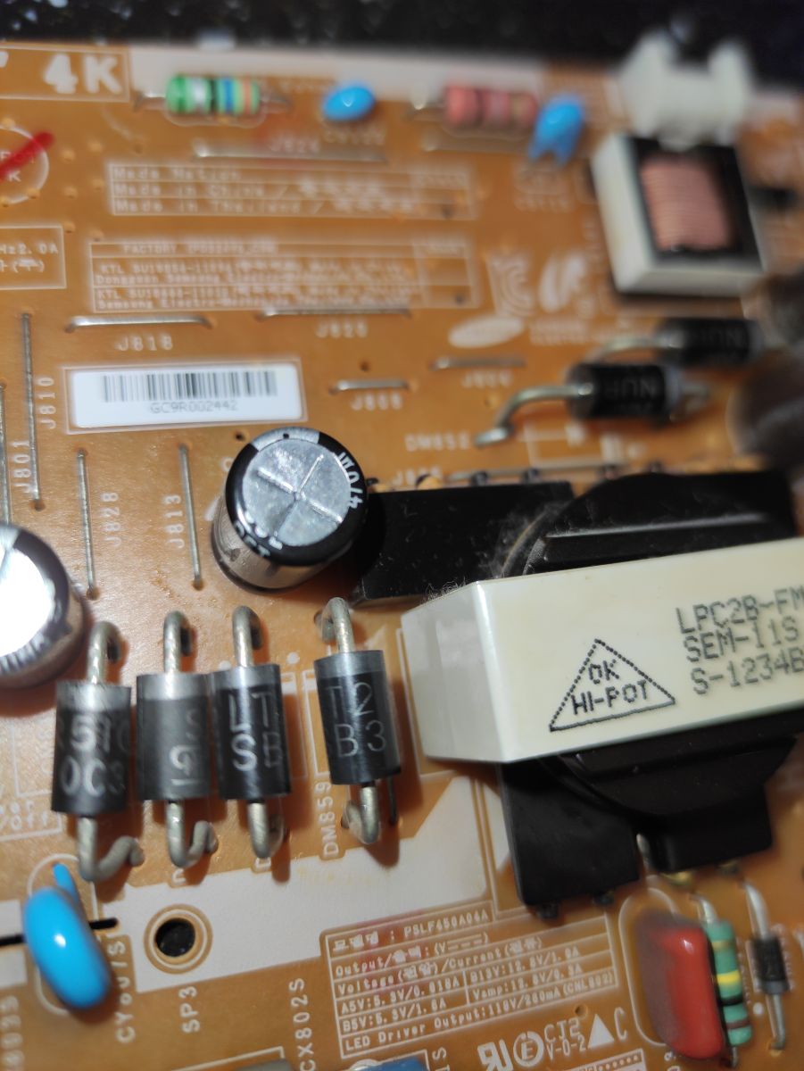

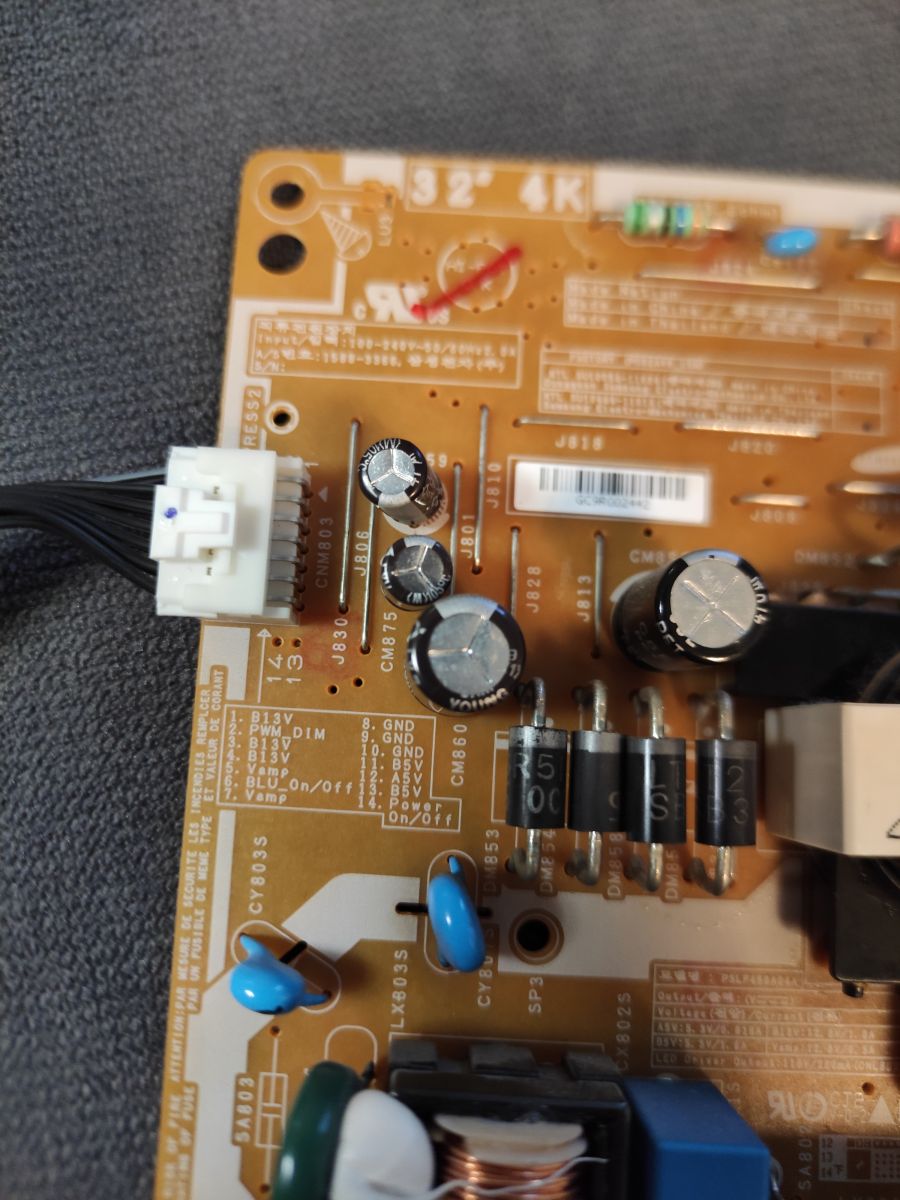

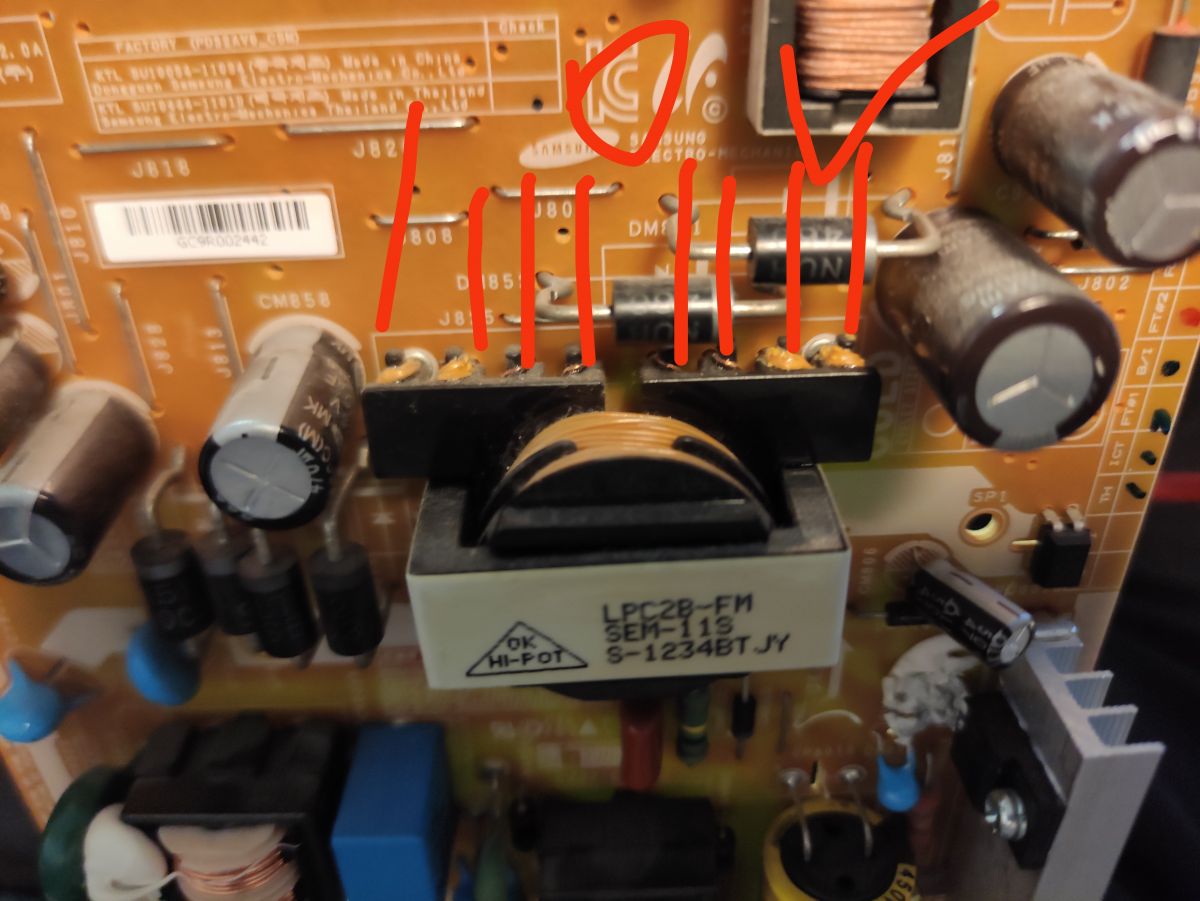

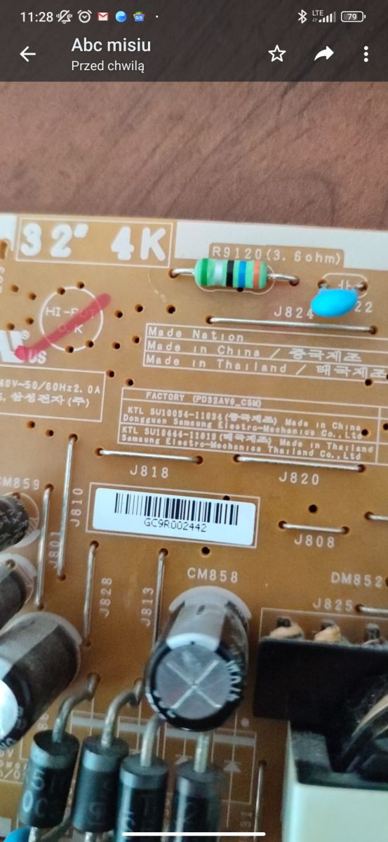

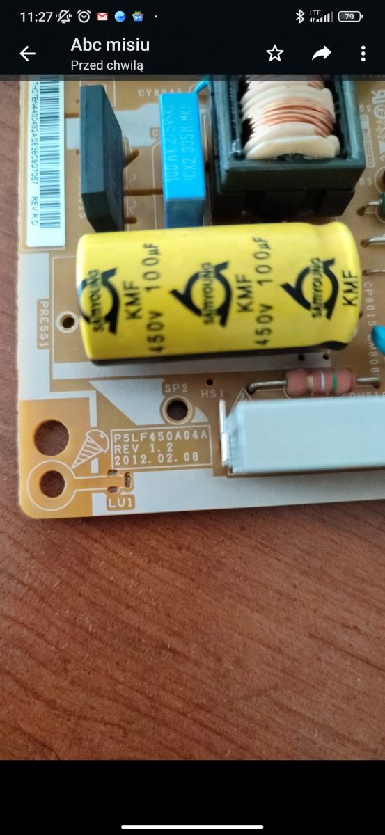

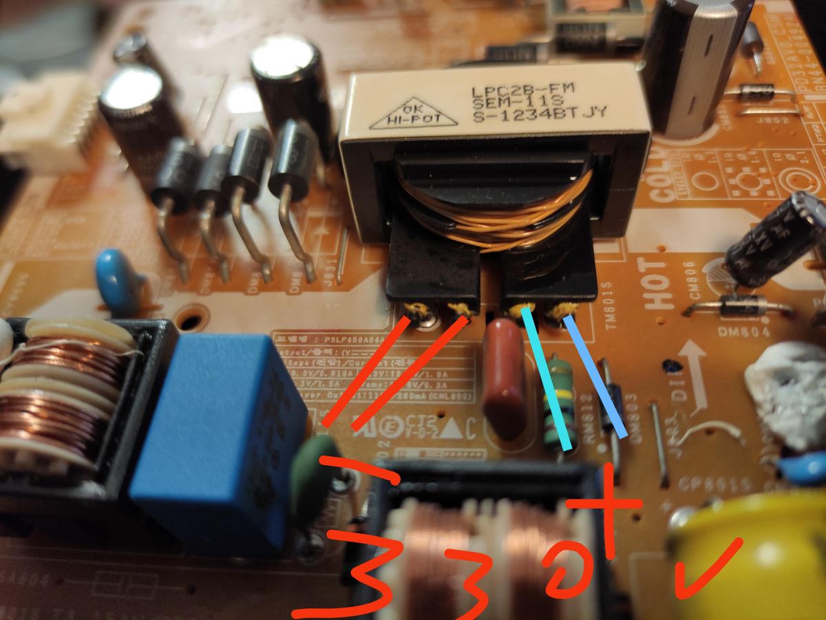

    Szukam rozwiązania problemu z telewizorem.
    Pewnego razu przestał reagować na pilot, nie dało się go włączyć i zauważyłem że kontrolka która zawsze się świeciła przy telewizorze zgasła.
    Rozebrałem telewizor myśląc że sobie poradzę sam i zacząłem sprawdzać napięcia.
    Doszedłem do wniosku że napięcie dochodzi do elementu o nazwie LPC2B~FM (podejrzewam że to jest jakiś transformator i tu nie jestem pewien) i już z niego nie wychodzi bynajmniej ja nie znalazłem tam żadnego napięcia mierząc miernikiem.
    Teraz pytanie czy dobrze rozumiem że z tego elementu (LPC2B~FM) ze strony gdzie jest 8 wyjść powinno wychodzić napięcie?
    Tam gdzie są cztery wejścia jest napięcie ok 330V
    Proszę o pomoc zrozumieniu działania tego zasilacza.

    Możesz napisać czy na płytę główną wychodzi napięcie, zdaję się iż powinno być 3,3V DC.
  • #3 20552526
    neus001
    Posty: 18
    Ocena: 4
    Nie nie wychodzi żadne napięcie Samsung UE32EH4000 - nie włącza się, brak kontrolki
    Sprawdzałem na tej białej kostce bo ona idzie do płyty głównej i tam nie ma żadnych napięć
    Przy transformatorze na wejściu jest napięcie na wyjściu już nie ma

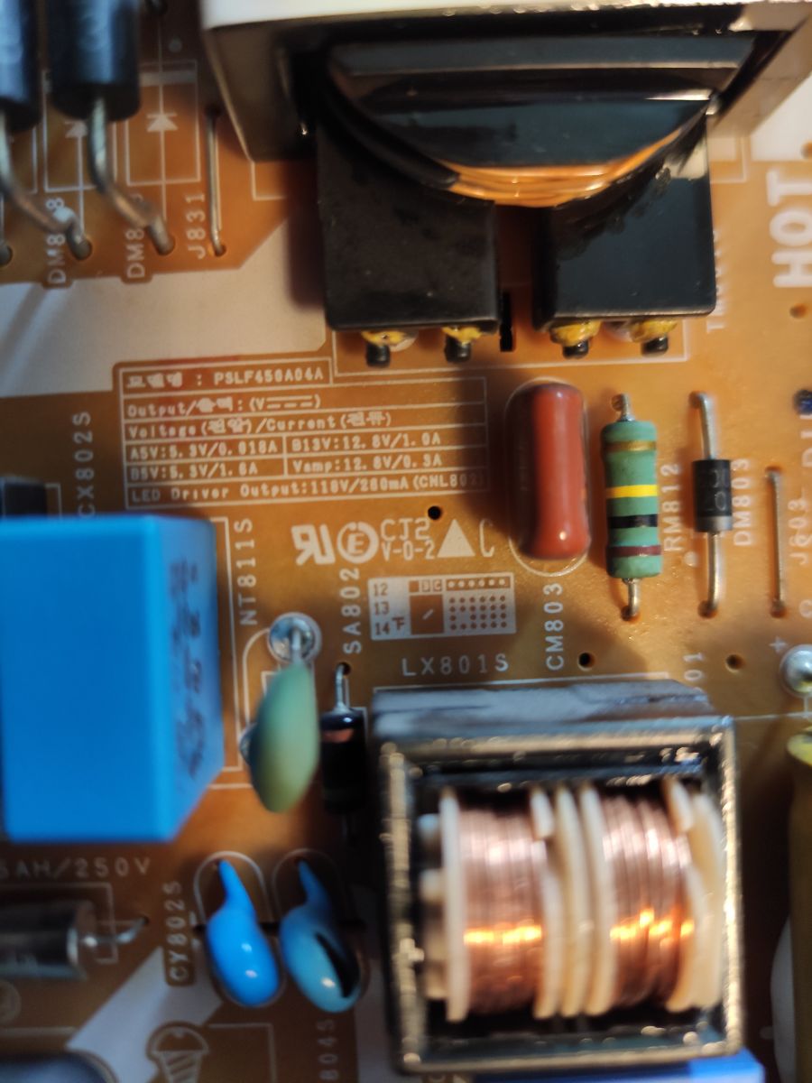

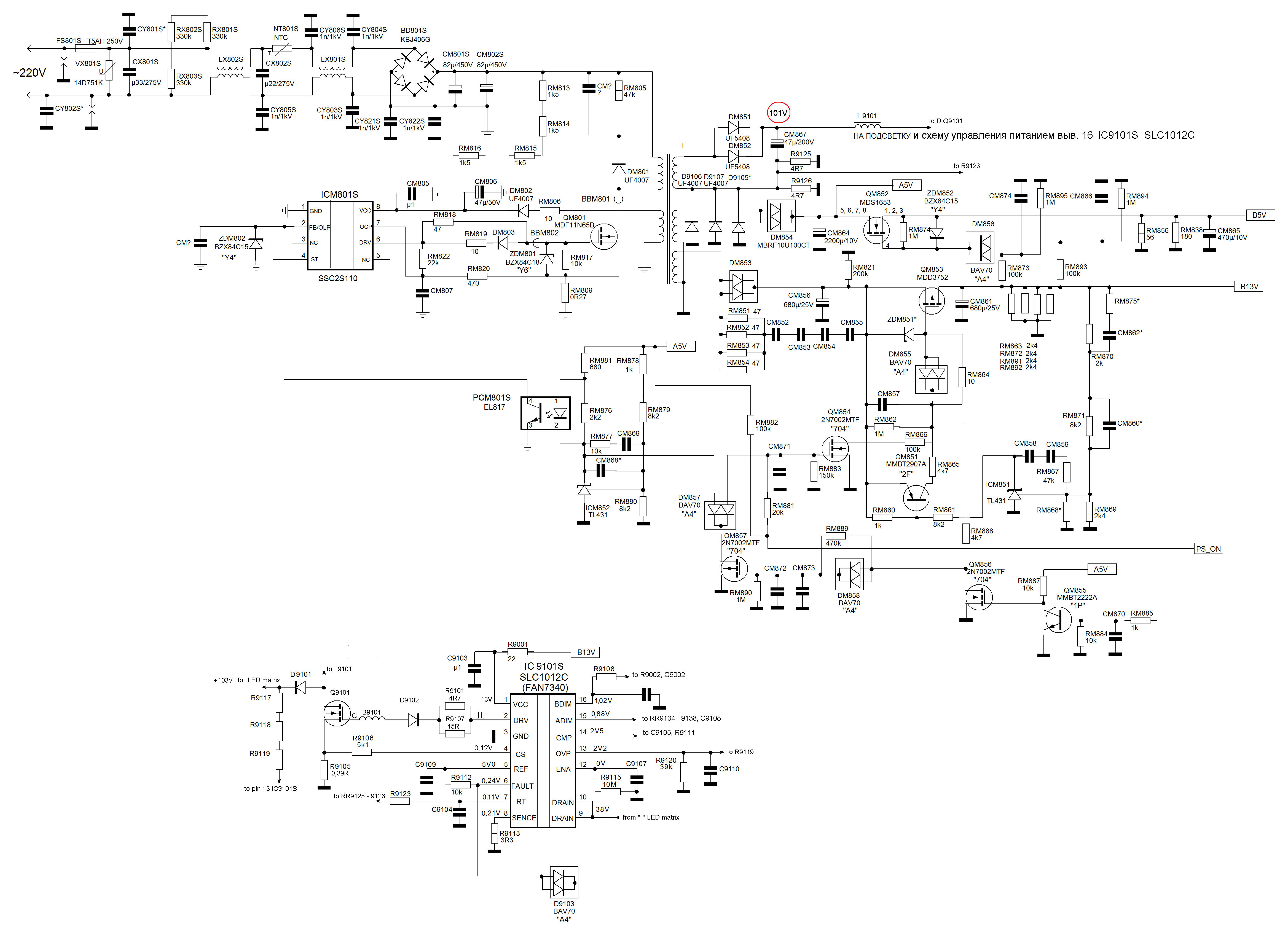

    Poszukaj SM pod zasilacz P/n: PSLF450A04A. > czyli BN44-00492A. Rev:x.x
    * powinno pisąc na płycie zasilacza
    * podobny BN44-00493B
    p.s
    Oparto o
    PWM LED driver: SLC2012M + polowe AOD4184, AOD5N40
    PWM Power: SSC2S110 + 10N60G
    Model TV Samsung UE32EH4000 to chassis U71A,U71B.
    - Main to pcb: BN41-01795A > potem po ubogaceniu > BN94-xxxxx
    • BN44-00493B_cd_.rar (248.65 KB) Musisz być zalogowany, aby pobrać ten załącznik.
    • Power Supply Samsung BN44-00493B_.rar (222.1 KB) Musisz być zalogowany, aby pobrać ten załącznik.

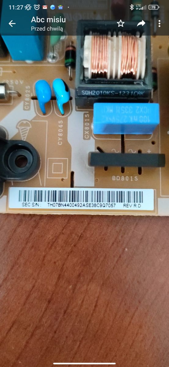

    A czy można jaśniej co to jest "SM"
    Na płytce jest napis
    PSLF450a04a
    Rev 1.2
    2012.02.05
    PD32AV0_CSM
    BN44-00492A

    Przecież na 1st foto widać jakie masz miec napiecia
    5V / 13V i podswietlenie + 118V
    Reszta napiec robiona jest przez stabilizatory na main

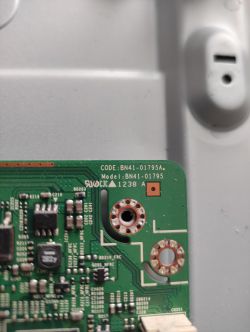

    Pierwsze foto się u mnie rozmazuje i nie widać cyferek więc

    To sprawdziłem
    Bezpiecznik sprawny do mostka prostowniczego dochodzi napięcie z mostka też wychodzi, przez warystor też przechodzi napięcie.
    Dotarłem do tego transformatorka gdzie dochodzi napięcie ale już nie wychodzi na drugą stronę

    Jakie masz napiecie na duzym kondens. elektrolitycznym przed tym trafo.
    - kondensator na 450V
    w stby(oczekiwanie) ma byc ok.: 330V/ praca 390V

    Na kondensatorze jest napięcie 325 V, nie wiem jak nazwać stan telewizora ponieważ nie pali się kontrolka, ta która się zawsze paliła jak był w stanie czuwania.
  • #15 20552860
    lisek
    Serwisant RTV
    Posty: 39761
    Pomógł: 6317
    Ocena: 6819
    na kondensatorze jest napięcie 325 v nie wiem jak nazwać stan telewizora ponieważ nie pali się kontrolka ta która się zawsze paliła jakbył w stanie czuwania
    jest w pseudo-stby (325V po wyprostowaniu przez mostek diod.) , ale nie działa układ scalony ....

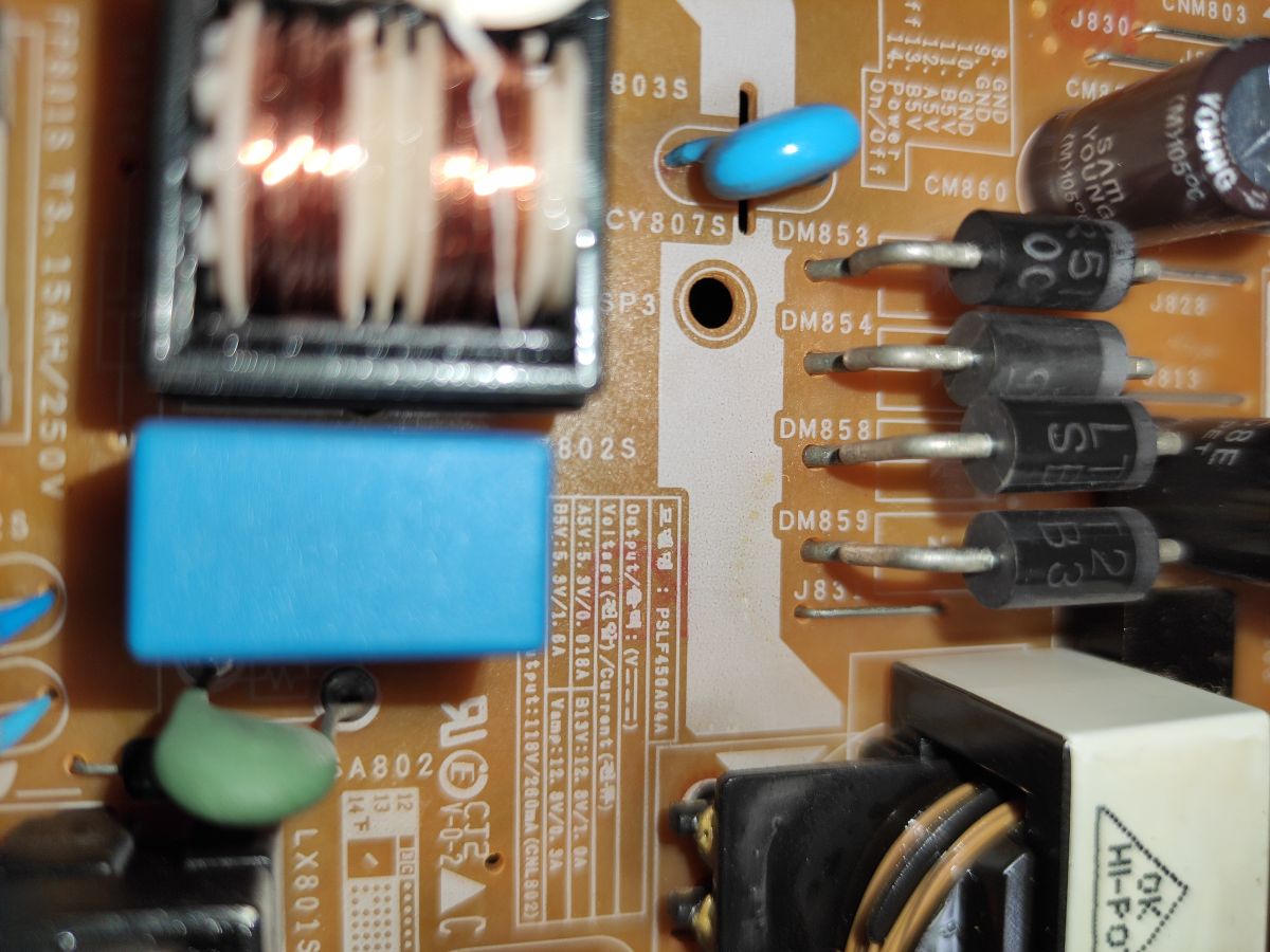

  • #16 20552871
    neus001
    Posty: 18
    Ocena: 4

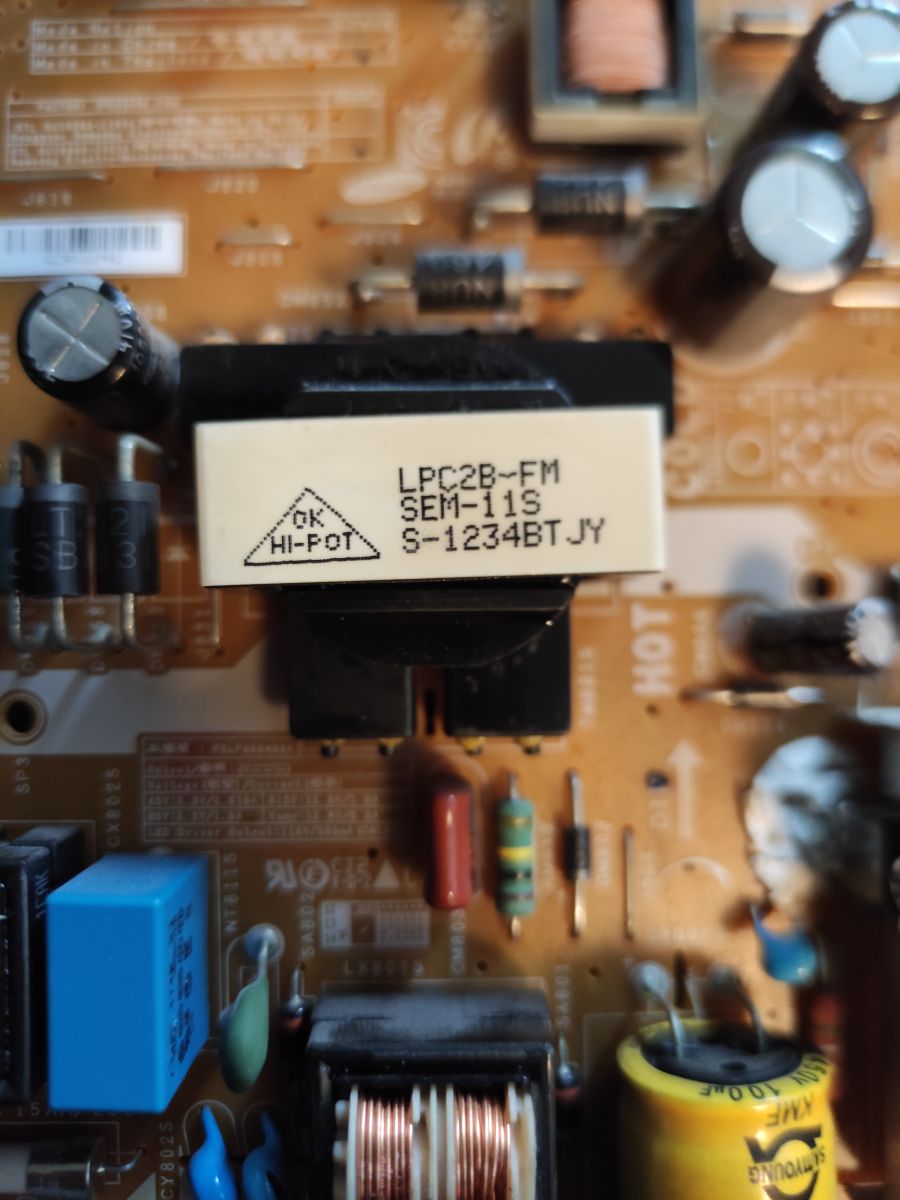

    Zastanawiają mnie te cztery diody jeszcze jak wziąłem miernik na test diód z brzęczkiem to te dwie diody bliżej transformatora brzęczyk brzęczał w obie strony, kolejne dwie diody brzęczyk nie brzęczał ale pokazywał wartości też w obie strony
    Jutro przyniosę z garażu lutownicę i wylutuję zobaczę jak się będą zachowywać po wylutowaniu
    Na diodzie tej większej jest napis
    LT2132
    SB3150
    A na tej mniejszej
    SR510
    0C33
    Nie mogę ich znaleźć w internecie
    To są jakieś nietypowe?
    Na płycie jest napis DM859;DM858;DM854;DM853
  • #17 20552931
    zdzich42
    Poziom 41  
    Posty: 8017
    Pomógł: 586
    Ocena: 861
    "Brzęczą" powiadasz w obie strony... to wyciągnij choć jedną "nogą" diody i zmierz ponownie. Diody są typowe np SR510 a drugą odczytaj poprawnie.

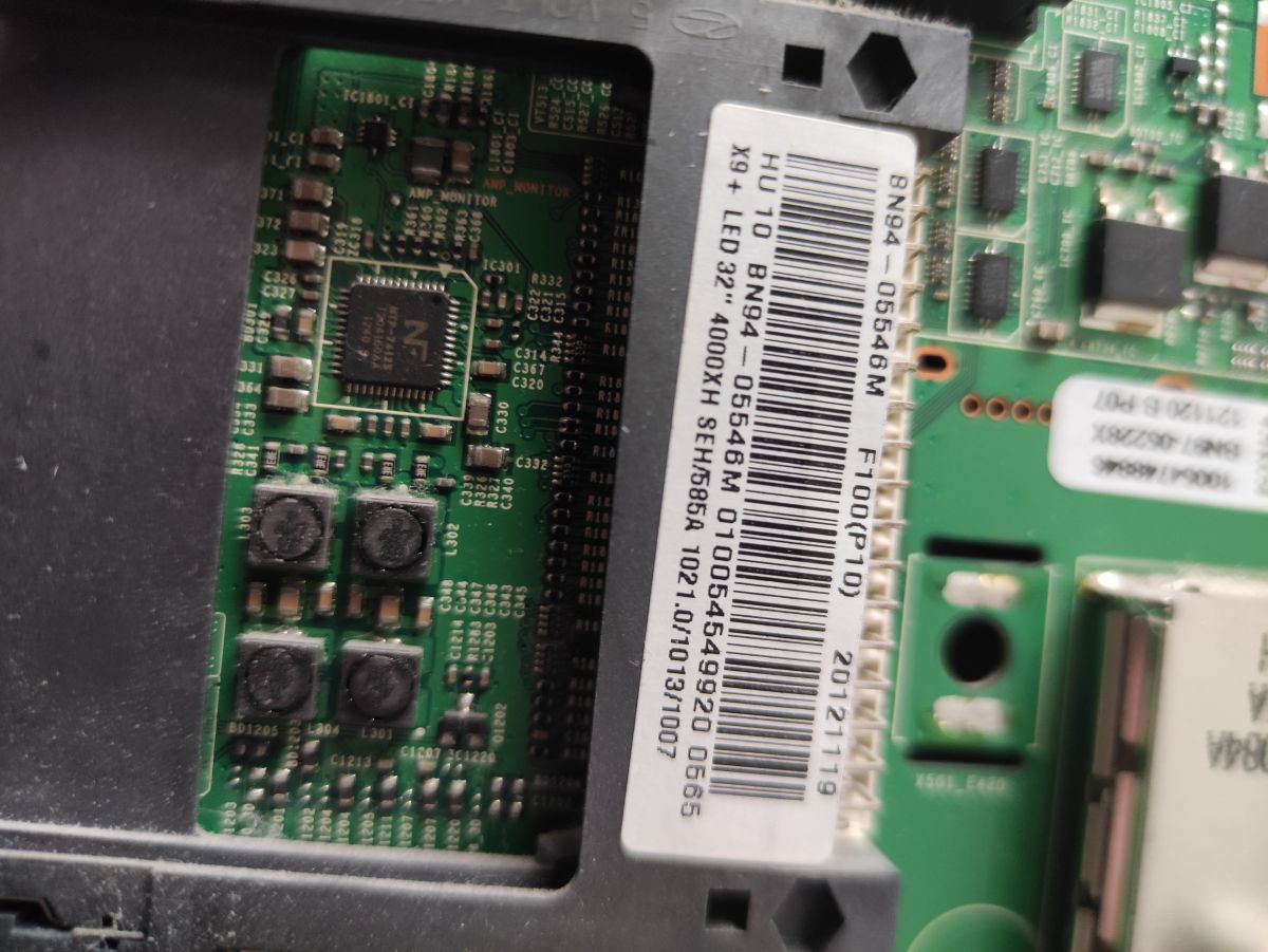

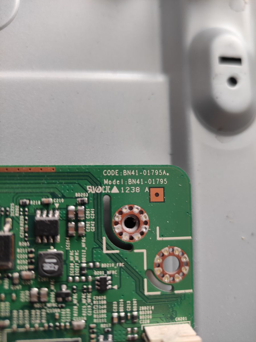

    what is the part number of the motherboard
    post a clear picture
    I think the problem is on the motherboard

    Nie odczytałeś poprawnie, bo jest różnica między SR510 a SR51O o drugiej diodzie nie wspomnę...

    Przecież dałem schemat zasilacza , po co kombinujesz po obrazkach płyty

    I asked for the motherboard not the power supply
    BN41-XXXXXX

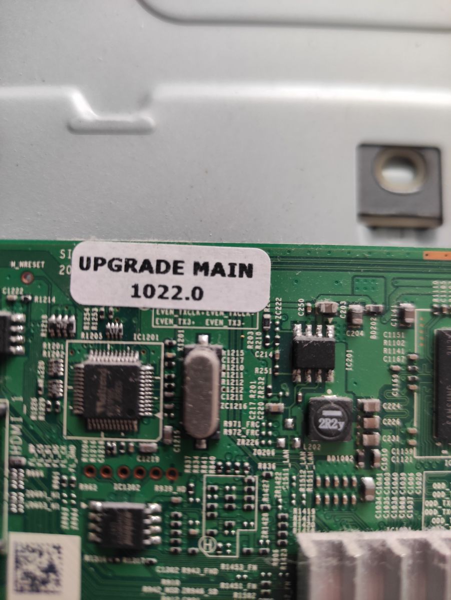

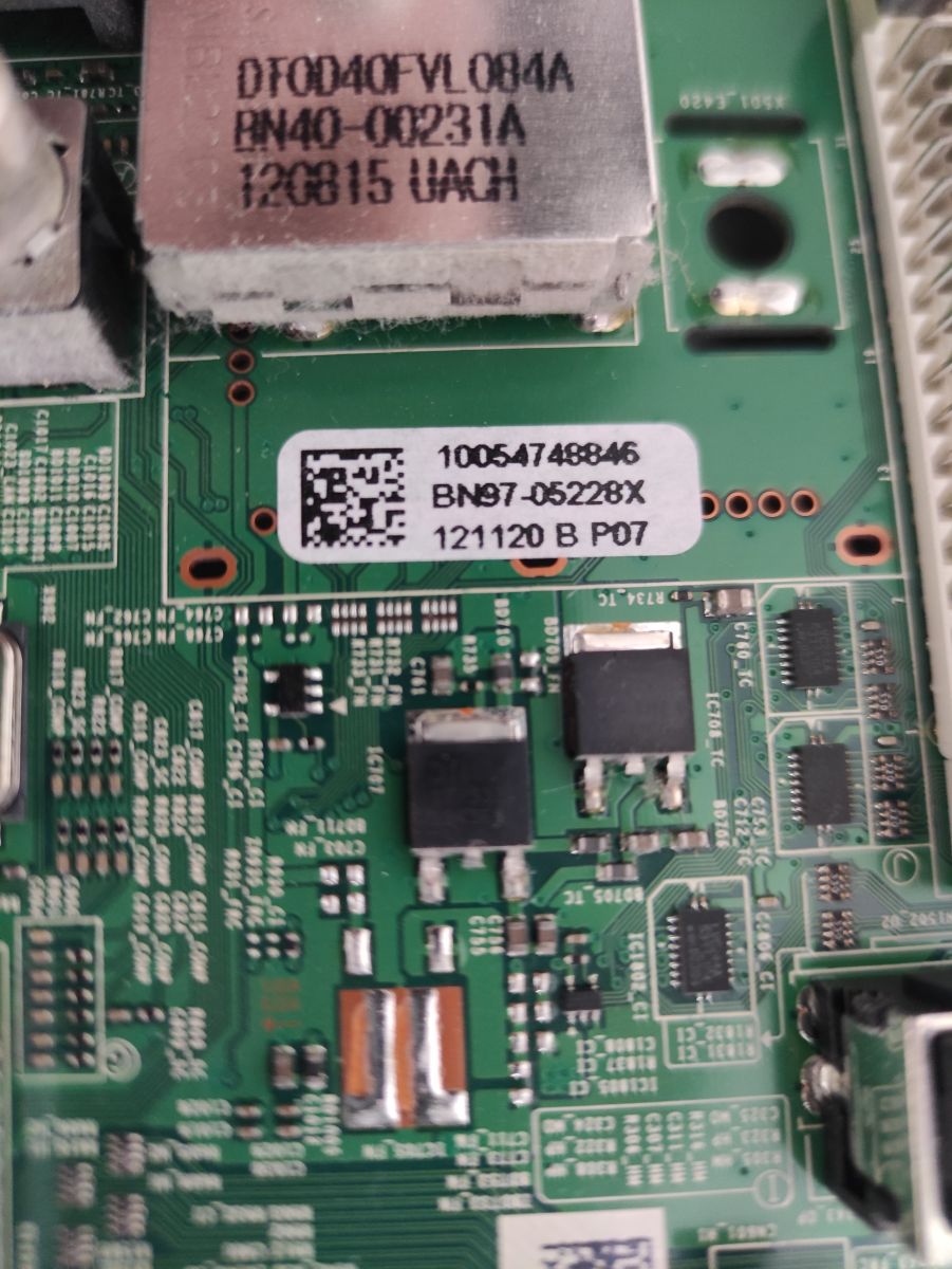

    Zdjęcia płyty głównej
    Samsung UE32EH4000 - nie włącza się, brak kontrolki Samsung UE32EH4000 - nie włącza się, brak kontrolki Samsung UE32EH4000 - nie włącza się, brak kontrolki Samsung UE32EH4000 - nie włącza się, brak kontrolki

    >>20553363
    Dioda LT2132 miernik brzęczy w obie strony. oznaczenie na płytce to DM858.
    Jutro kupię druga i zobaczę co z tego będzie.
    Ogólnie nie nastawiam się że uda mi się to naprawić ponieważ zmieniając diodę usunę skutek a nie usunę przyczyny...
    Z racji tego że dioda nie powinna być wielkim kosztem spróbuję zmienić zobaczymy co będzie dalej

    check IC 1201(WT61P805) if no short circuit between VCC and GND (3V3 and GND)

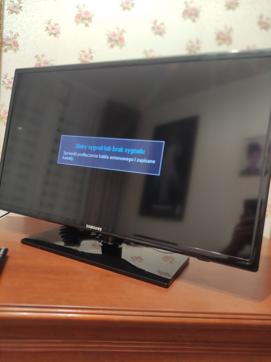

    Zmieniłem spalona diodę i tv odżył
    Nie wiem na jak długo i co było przyczyną spalenia tej diody.
    Dziękuję wszystkim za okazaną pomoc i zainteresowanie się tematem. Samsung UE32EH4000 - nie włącza się, brak kontrolki
  • #28 20558100
    neus001
    Posty: 18
    Ocena: 4
    Dzięki pomocy kolegów z forum znalazłem uszkodzoną diodę prostowniczą i zmieniłem pomogło telewizor ożył
