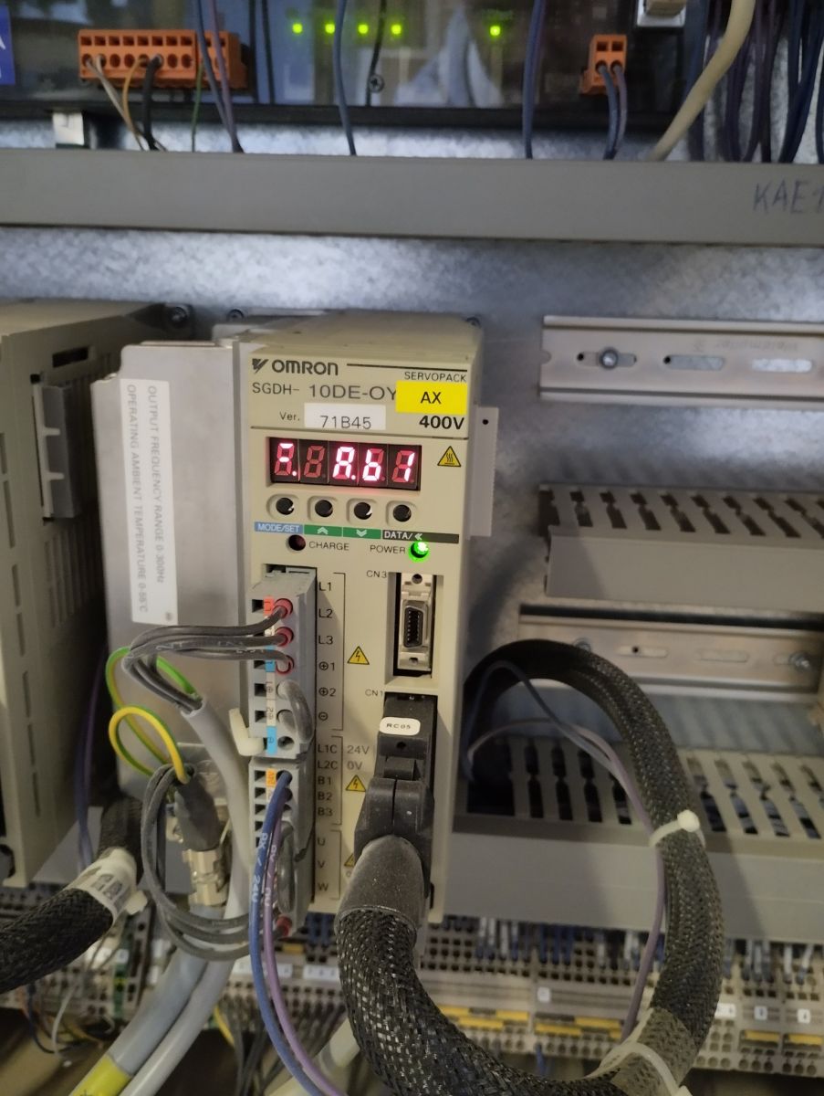

    Czy ktoś mógł by podpowiedzieć czy falownik jest uszkodzony??
    Czy po tym błędzie można coś więcej wywnioskować i szukać przyczyny w maszynie czy jednak falownik i karta jest wadliwa tak jak opisu Błąd falownika Omron SGDH A.b1: Uszkodzenie urządzenia czy przyczyna w maszynie? je instrukcja od tego falownika.

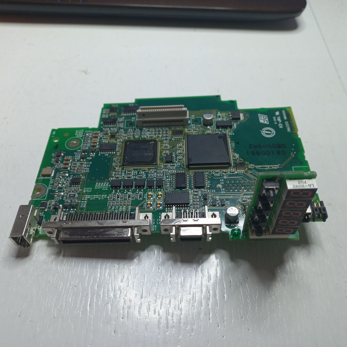

    Jeśli dobrze rozumuje to ta płyta jest odpowiedzialna za odczyt prędkości i ona jest wadliwa?? Czy jednak mógł się jakiś parametr na niej wysypać lub zg Błąd falownika Omron SGDH A.b1: Uszkodzenie urządzenia czy przyczyna w maszynie? ubić.

    Moze być uszkodzony A/D converter ale jezeli masz wiedzę, sprzet i backup to można wgrać program albo jakieś parametry się wysypały.
    W jakich okolicznościach ten bład wyskoczył jest cały czas po wlaczeniu maszyny czy było cos wymieniane-naprawiane w maszynie?

    W maszynie nic nie było naprawiane (raczej operator mówi prawdę). Maszyna spozycjonuje się i wykona element ale przy kolejnej próbie wyskakuje błąd, jest też tak że czasami po spozycjonowaniu wyskoczy błąd i dopiero jak zdejmę zasilanie z falownika 24v i spowrotem włączę to na chwilę ruszy albo nie i ten sam błąd.
    Też myślałem, że to wyparował jakiś parametr lecz z poziomu maszyny nic nie podejrze bo nie mam dostępu.Mozna by się pokusić z panelu operatorskiego falownika tylko który parametr?Co do sprzętu to posiadam mierniki i zasilacze laboratoryjne trochę się dłubię. A ten Converter A/D jest na tej płycie jak się nie mylę i wejścia sygnałowe do niego przychodzą ze złącza CN1 pin 5,7 ??

    Bez podmiany serva się nic nie dowiemy masz dokumentację do maszyny jeżeli faktycznie są te piny co piszesz to zobacz gdzie to jest podłączone.
