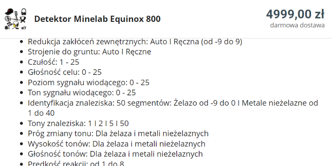

    Tak można ustawić 1, 2 lub 5 ewentualnie 50 tonów, mi wystarczą 2 tony.

    Tak mozna ustawic 1, 2 lub 5 ewentualnie 50 tonów, mi wystarczy 2 tony
    Ale ten układ musiałby potrafić rozróżniać te tony i odpowiednio reagować, a to już komplikuje sprawę.
