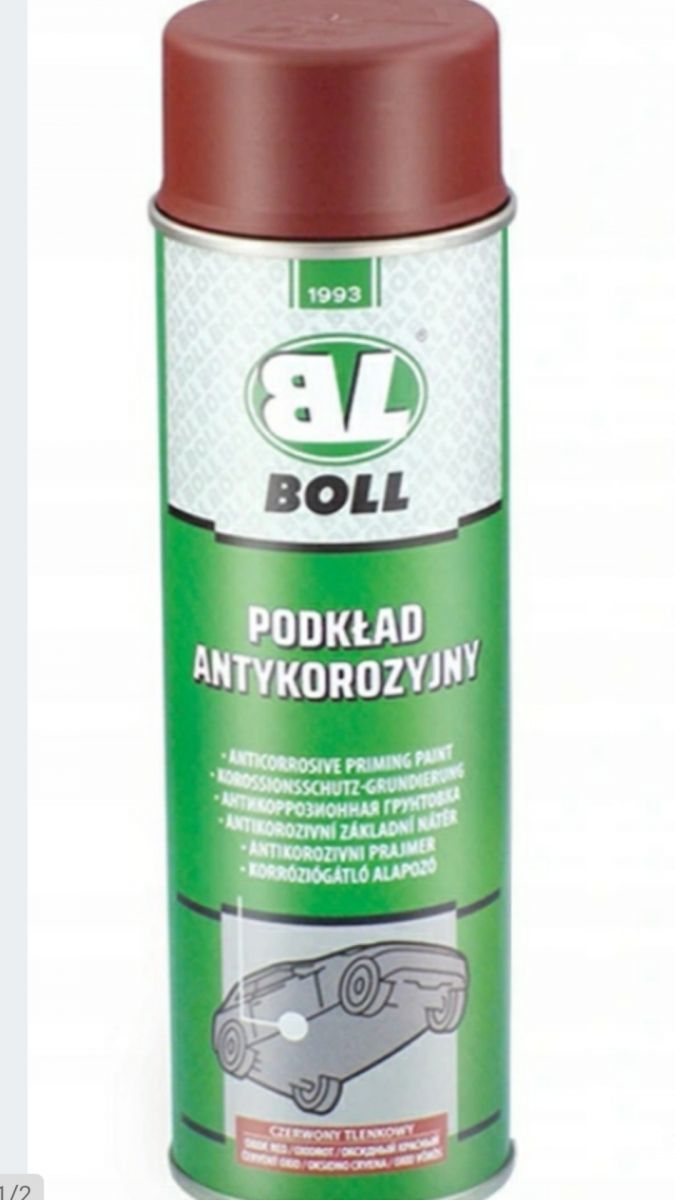

    robokop napisał:
    Przedewszystkim, to po co używać denaturatu w tym zastosowaniu?
    Bo jest tani, i żeby zmyć nim pozostałości piachu i resztek po piaskowaniu. Nie rozpuszcza dyszy ani głowicy spryskiwacza - a po co spryskiwacz? Dla wygody pracy.
    robokop napisał:
    dalszym ciągu jest dostepna. Możesz sobie nawet tetratlenek ołowiu w proszku kupić i zrobić farbę samemu. Tyle że w zastosowaniach samochodowych minia nigdy nie była używana.
    Ototo takie coś mi się rozchodziło
    ,Piasek oddmuchasz spręzonym powietrzem. I tyle. Denaturat nic więcej nie zrobi.
    To już lepiej jakiś podkład reaktywny. Chyba że robisz tylko dla samopoczucia - to bitexem pomaluj i już. W profile zamknięte bitex zmieszany z olejem.

  • #26 20568503
    kakibara
    Poziom 34  
    Dawno temu zajmowałem sie odrestaurowalem aut jeden projekt był nawet z lat 30tych ubiegłego wieku - auto widuje do dzisiaj znam dobrze właściciela i fakt trzeba było coś poprawiać z czasem. Co tu można dodać oprócz nowoczesnych środków chemicznych, wszystkie elementy styku / przeniesienia np. Sanki, trawersy, połączenia łap z tulejami poszukaj sobie na portalach są osoby które mają części w garażu i sprzedaja ze tak zwane pół ceny. Cena niby niska ale i tak zwiększy wartość twojej naprawy kilku krotnie, nie da sie tego zrobic bez nakladu mam auta które jeżeli wjedzie/ podejdzie na parking garaż osoby z branży nie wierza że '' to'' może być w takim stanie. A to cieszy ale kosztuje.
    To akurat nie o podwoziu ale brakowało mi ładnych lamp do e39 ringi na wymianę poczekałem 4 lata i trafila sie okazje kupiłem jak nowe orginalne za tak śmieszne pieniądze ze wyjście na loda z dzieckiem drozsze jest.
    To w sprawie wymiany części i czasu😊.
    Stosuje inny podkład antykorozyjny z ostatniego zdjęcia według mnie robi robotę po usunięciu rdzy, według mnie jest nawet lepszy od nie jednego podkładu do malowania.
  • #27 20568768
    michal_rybka
    Poziom 35  
    można zdjęcie tego dobrego podkładu?
