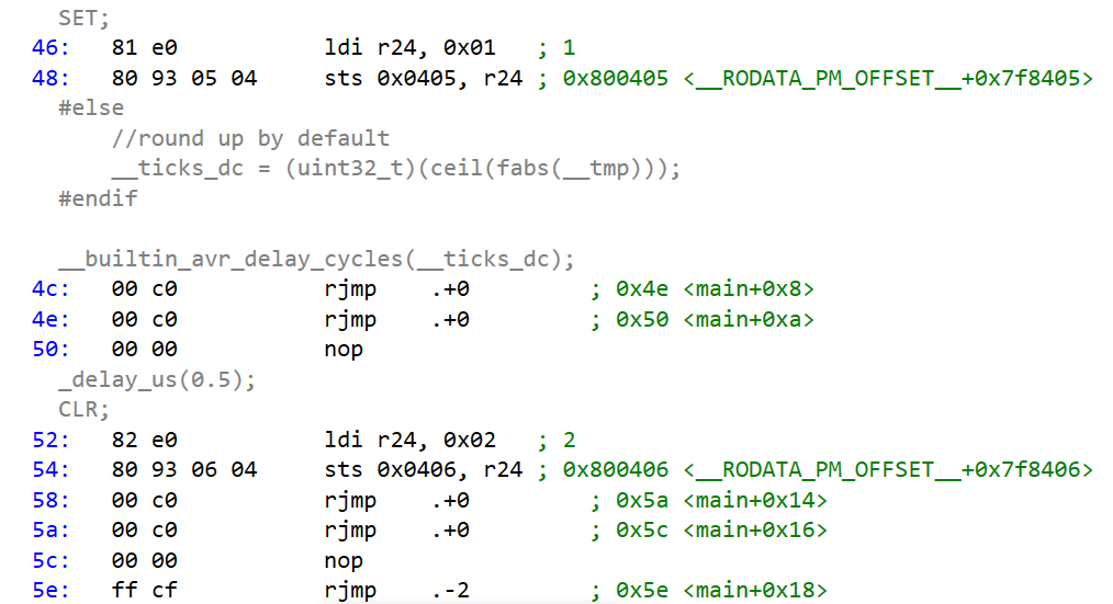

    robiw napisał:
    Overhead, jak wyżej... R
    U mnie (Os) wrzuca tylko NOPy i skoki +1, jako, że są 2-taktowe więc robią za 2 NOPy:
    GCC - asm, składnia nop, wstawki asemblerowe: Jak zatrzymać usuwanie NOP-ów przez kompilator?
    EDIT> Zegar mam 10MHz

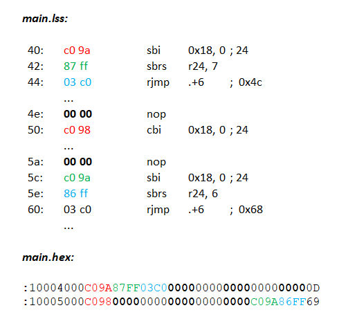

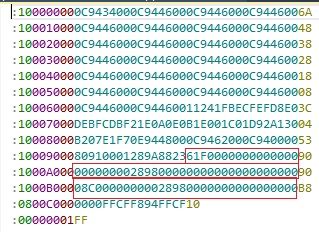

    POZA TYM...z zamieszczony screenów z pliku HEX wynika, że liczba NOP-ów jest ODPOWIEDNIA a zwyczajnie disassembler pokazuje je w taki a nie inny sposób. Sprawdzę to. R

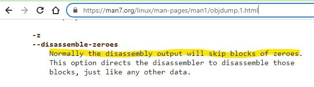

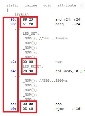

    Dzięki za odpowiedzi. Niestety ani ja ani Wy nie mieliśmy racji. Wszystko od początku było OK i nie trzeba było doszukiwać się "magii" kompilatora, ani sugerować, a tym bardziej ośmieszać, zamieszczone rozwiązania. Wystarczyło znać specyfikę narzędzi toolchain'a i zwrócić uwagę na drobiazgi (adresy rozkazów). O czym ja nie miałem pojęcia. I domyślam się, że Wy również (tyle, że mi to łatwiej przyznać ;-)). Poniżej dowód i rozwiązanie:
    Funkcje z atrybutem always_inline:
    Kod: C / C++
    Zaloguj się, aby zobaczyć kod
    Disasembler (tu tkwi "błąd" myślowy) i plik HEX:
    Bardzo ciekawe i pouczające. Pozdrawiam. Robert
