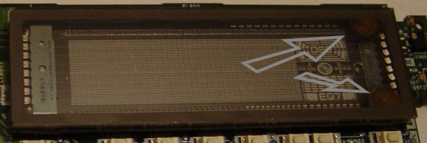

    Obawiam się, że w ogóle tu nie ma przycisku SEL (instrukcja też nie wspomina o zmianie koloru wyświetlacza). Załączam zdjęcie panelu dla jasności. Jak pisałem podświetlenie przycisków (czerwone) działa, funkcje też (o ile można to stwierdzić bez wyświetlacza). Wyświetlacz powinien świecić na niebiesko-fioletowy kolor. Styki niezabrudzone.
    Po zdemontowaniu obudowy oczom moim ukazał się taki widok:
    [display-1.jpg] dwie plamki - nie wiem czy to normalne (czyżby ślady po wysokiej temperaturze?) zaznaczone strzałkami

    te tasiemki to norma a co do panela to padła ci przetwornica bo to wyświetlacz fluorescsncyjny zasilane będą skrajne piny na wyświetlaczu a dokładnie żarnik musisz po ścieżkach dotrzeć gdzie jest przetwornica ps. sprawdź czy wyświetlacz nie jest penknięty i nie dostało się powietrze do niego bo już nigdy nie zaświeci

    Raczej wyglda na cały, gdyby dostał powietrza te (czarne plamiki jak by od ysokiej temperatury) zrobiły by sie białe.
    To jest normalne ze te punkty wygladają jak by byly przygrzane.

    To typowe uszkodzenie w tym modelu, mam obecnie taki sam z tym objawem, już drugi. Zapewne jest uszkodzony tranzystor kluczujący q620 obok srebrnej puszki ekranujacej transformatorek. Patrząc od przodu po lewej stronie od przodu (wyświetlacza) na płycie głównej. Trzeba poczytać wczesniejsze posty na ten temat. Ja wstawiłem zamiast orginału 2sc2655. Noty można znaleźć w internecie. Co do izolacji i wyglądu wyświetlacza to wszystko jest ok, ten model tak ma, podobnie jak dwa kabelki pod płytą główną zamieniające ścieżki doprowadzające wysokie napięcie do wyświetlacza.
