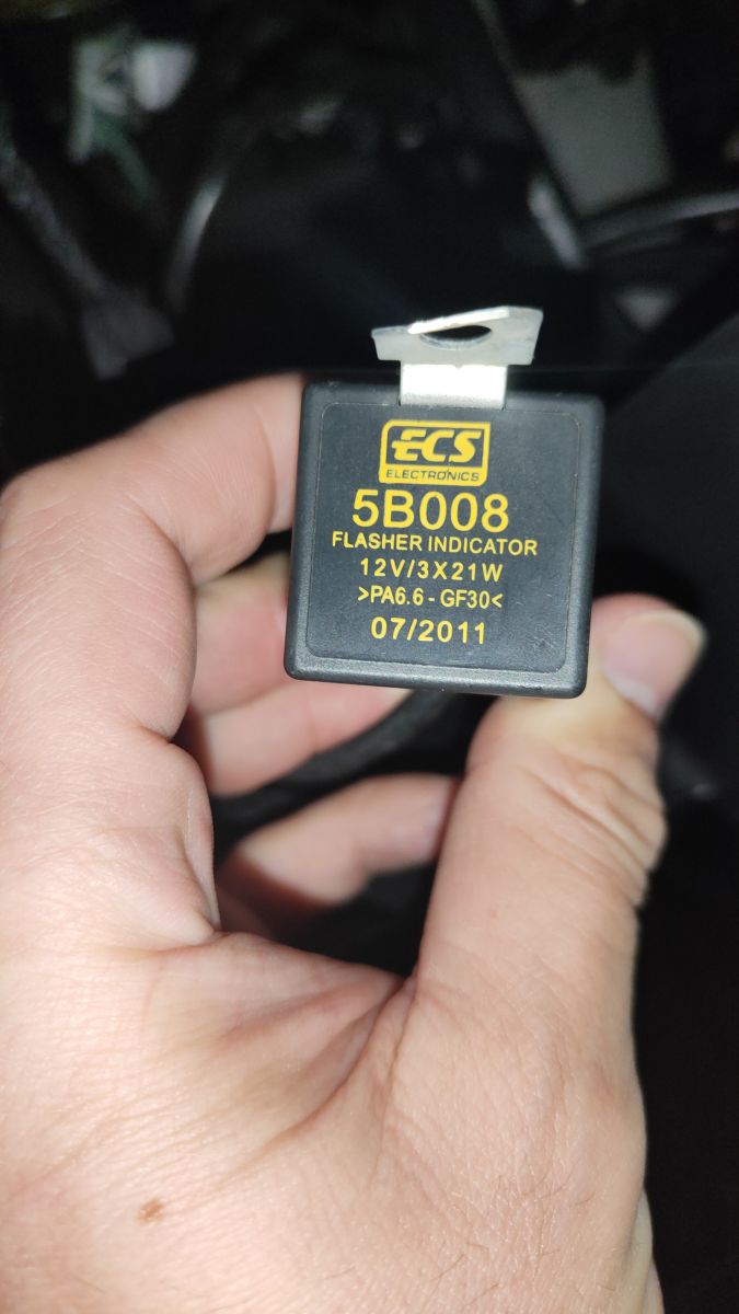

Problem z kontrolką kierunkowskazów haka.
Czy ktoś wyjaśni mi na jakiej zasadzie działa ten "moduł" od kontrolki kierunkowskazów haka?

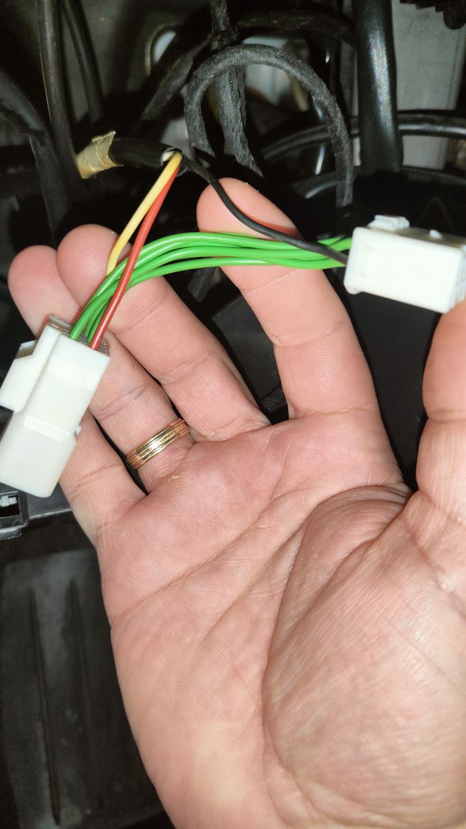

Jest podłączony przez dedykowane gniazdo i wtyk bezpośrednio do przekaźnika kierunkowskazów.
Dodam, że kierunkowskazy w aucie działają prawidłowo a żadna żarówka nie jest przepalona.
Kontrolka losowo świeci się cały czas, nie zależnie czy jest coś podłączone do haka, czy jest włączony kierunkowskaz, bywa że kontrolka mruga tak jakby sygnalizowała prawidłowe działanie kierunkowskazów haka mimo że nic nie jest podłączone do gniazda haka.
Odłączyłem całą wiązkę haka od instalacji auta, ale kontrolka dalej żyje swoim życiem.
Na razie odłączyłem ten "moduł" od przekaźnika, ale dla mnie nie jest to rozwiązaniem problemu.
Może warto zaznaczyć, że podejrzewam iż coś lekko drenuje mi akumulator i szczerze zastanawiam się czy nie jest to z tym powiązane.
Proszę o pomoc.
Auto to Toyota Avensis Verso 2.0 VVTi 2004r.
Wiązka haka dedykowana do tego auta, podłączana pod oryginalne gniazda i wtyczki świateł (tak samo jak podłączony jest "moduł"), bez żadnego rzeźbienia.
