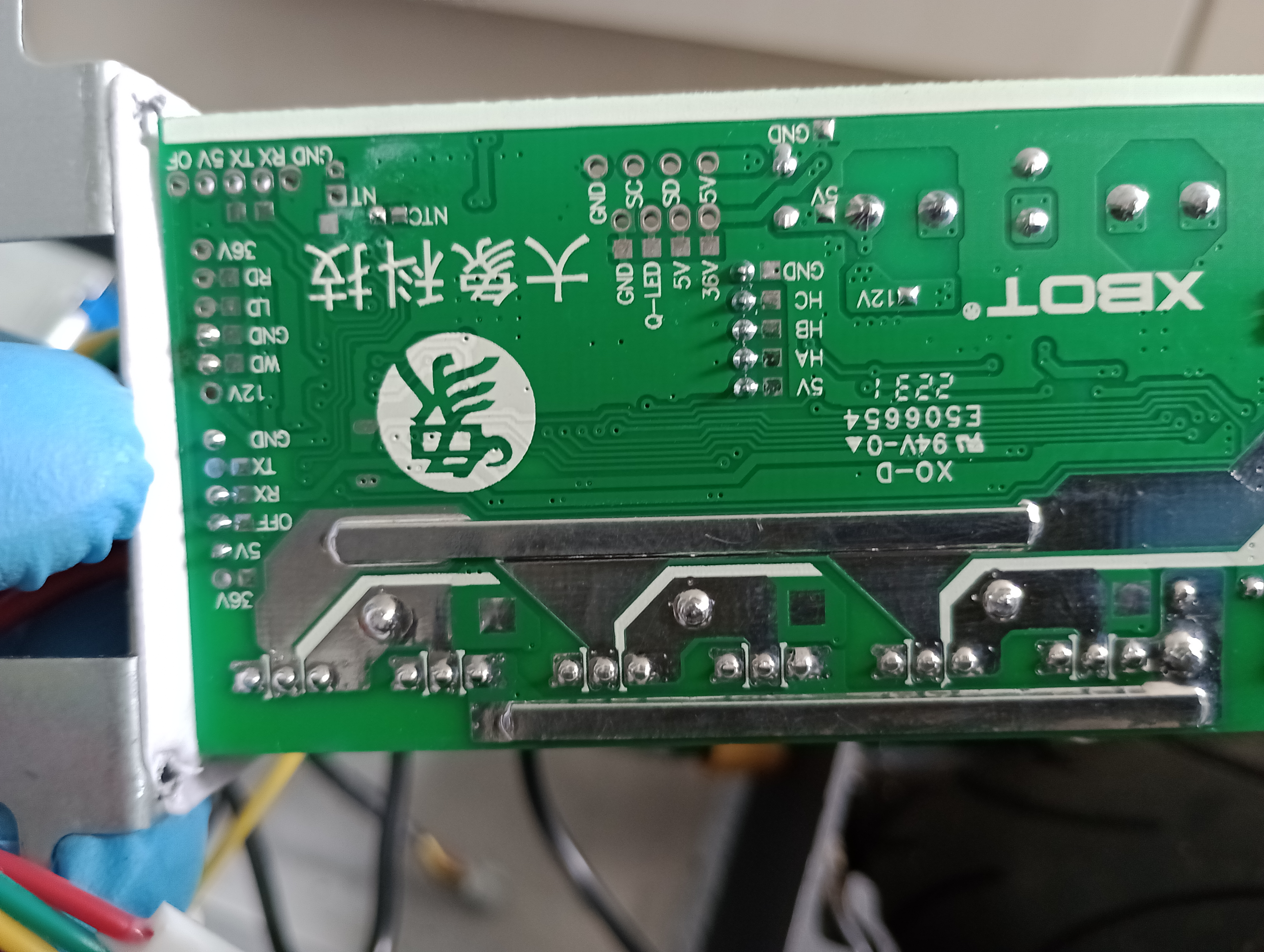

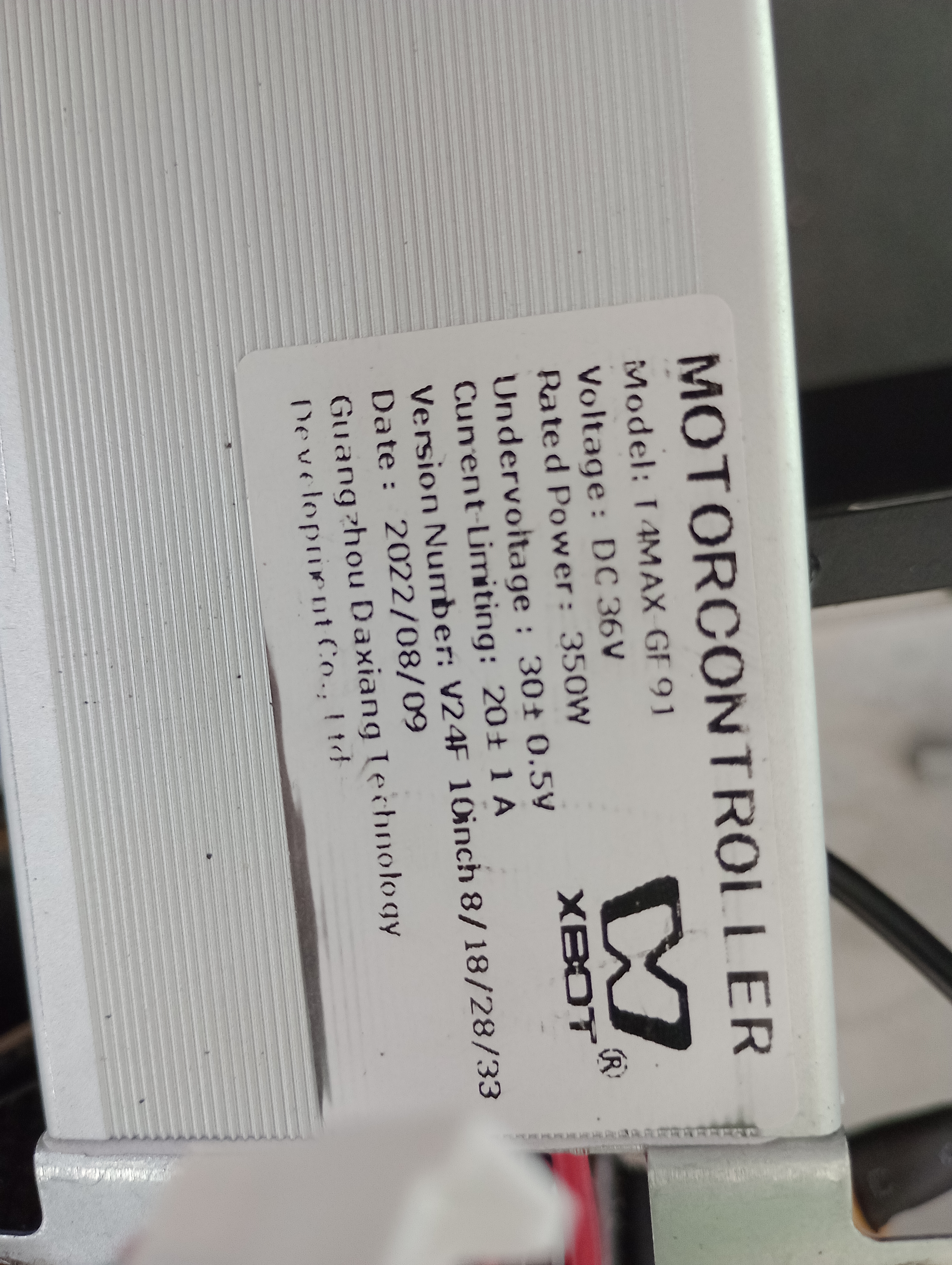

  • #7 20557865
    Felinor157
    Poziom 7  
    Posty: 33
    Nie z Ali. Hulajnogę kupiłem w Holandii z Watem i przesyłką. Nie wiem czy ma blokadę. Myślałem raczej o wymianie sterownika, baterii i silnika na mocniejsze.
    • Emoko ht 4 max - Wymiana podzespołów na mocniejsze IMG_20230427_155611814_MFNR.jpg (8.74 MB) Musisz być zalogowany, aby pobrać ten załącznik.
    • Emoko ht 4 max - Wymiana podzespołów na mocniejsze IMG_20230427_160156445_MFNR.jpg (8.38 MB) Musisz być zalogowany, aby pobrać ten załącznik.
    #8 20558602
    jarroQ
    Posty: 2092
    Pomógł: 170
    Ocena: 621
    XBOT to duża firma. Napisz do nich zamieszczając zdjęcie kontrolera. Może odpiszą.
    Przydało by się także sprawdzić wydajność baterii. Może jest za duży spadek napięcia pod obciążeniem. Za duża rezystancja wewnętrzna pakietu.
    Szukaj adresu e-mail do firmy guangzhou daxiang technology.
    Mały update. Guangzhou daxiang technology to eksporter. Jak kulą w płot ...
