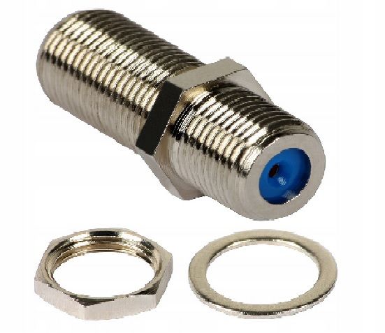

    Z tego co pamiętam to Berker nie ma w swojej ofercie takich gniazd. Tak naprawdę to jest pojedyncze gniazdo typu F.
    Chodzi o to aby samo gniazdo nie wnosiło żadnego dodatkowego tłumienia sygnału.
    Aktualnie UPC nie zakłada gniazd, a jedynie kończy łącze kablem z wtykiem typu F.
    Odpowiednie tłumienie sygnału jest wykonywane wcześniej.
    Przykładowe gniazdko.
    Berker Osprzęt: Wybór gniazd antenowych RTV-SAT dla UPC i anteny satelitarnej
    Ważne aby połączenie kabla wewnątrz gniazdka było wykonane przez beczkę, a nie przez zacisk skręcany na śrubę.
    Przykład "beczki" do połączenia dwóch wtyków F.
