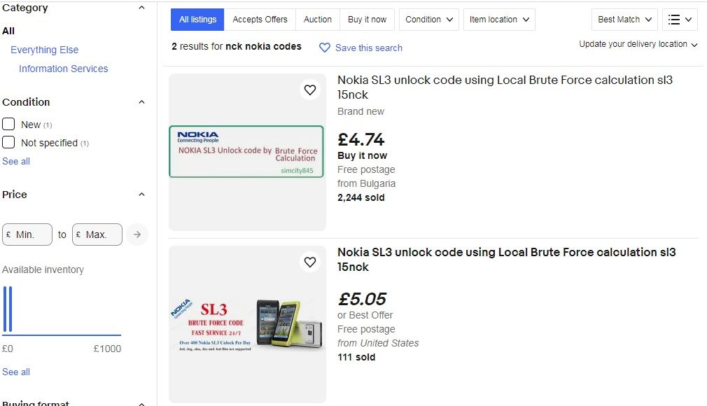

  • #4 20558958
    nemo333
    Poziom 30  
    tino2003 napisał:
    natomiast 15 NCK pewnie by policzyć jeszcze można, ale koszty myślę będą wyższe niż wartość telefonów
    Z tego co wiem, to obecne karty graficzne dają radę to bez problemu policzyć, więc jak ktoś ma kompatiblnego kompa do gier w domu to można probówać samemu. Szczególnie jak robi dla siebie i nie zależy mu na czasie.
  • #5 20560216
    siudziu
    na RTX3080 bez LHR mak 18h, z tym że nowe karty mają LHR i nie wiem czy na tym coś się policzy.
