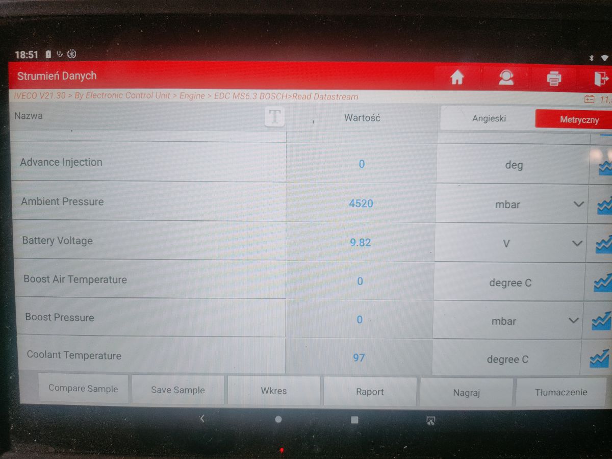

    ECU widzi temp cieczy na poziomie 97 stopni oraz ciśnienie otoczenia na poziomie 45 bar. Czujniki są w porządku.

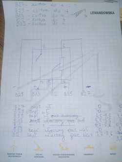

    Ciekawa sytuacja zaczyna się przy czujniku położenia pedału przyspieszenia. Np ECU powinno wysłać 5V pinem B13, a B13 zwiera do + i -. B29 jest minusem który zwiera do +. Generalnie jedno wielkie pomieszanie z poplątaniem. ECU widzi ruch pedału przyspieszenia ale nie rozumiem jakim cudem skoro jedno z zasilań tam nie dociera. przewody są posprawdzane i mają przejścia między pedałem a ECU Iveco Daily 2.3JTD 2002r, MS6.3: Wysokie obroty po wymianie czujnika wału i rozrządu Iveco Daily 2.3JTD 2002r, MS6.3: Wysokie obroty po wymianie czujnika wału i rozrządu Iveco Daily 2.3JTD 2002r, MS6.3: Wysokie obroty po wymianie czujnika wału i rozrządu Iveco Daily 2.3JTD 2002r, MS6.3: Wysokie obroty po wymianie czujnika wału i rozrządu

    + ze skanera diagnostycznego: 97 stopni- temp. cieczy, ale napięcie akumulatora tylko 9.82V - jeśli pomiar na pracującym silniku to coś z ładowaniem nie tak, jeśli zaraz po zgaszeniu to dalej nie tak, żeby podgrzać chłodziwo do 97 stopni, potrzeba parudziesięciu minut, w "zdrowy" akumulator nie "pokazywałby" 9.82V po tym czasie. Jeśli jednak odczyt był na "zimnym" silniku to do wymiany czujnik temperatury cieczy na poczatek.

    ECU pokazuje 9.82 a miernik 12.7volta mierzone między biegunami Aku.

    Na opinie B13 powinien mieć 5v a ma 0 i przy samym kompie zwiera do + i -
