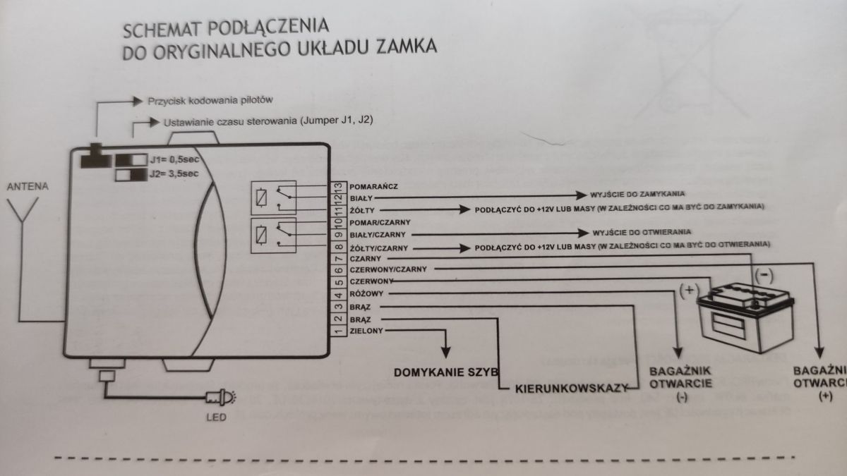

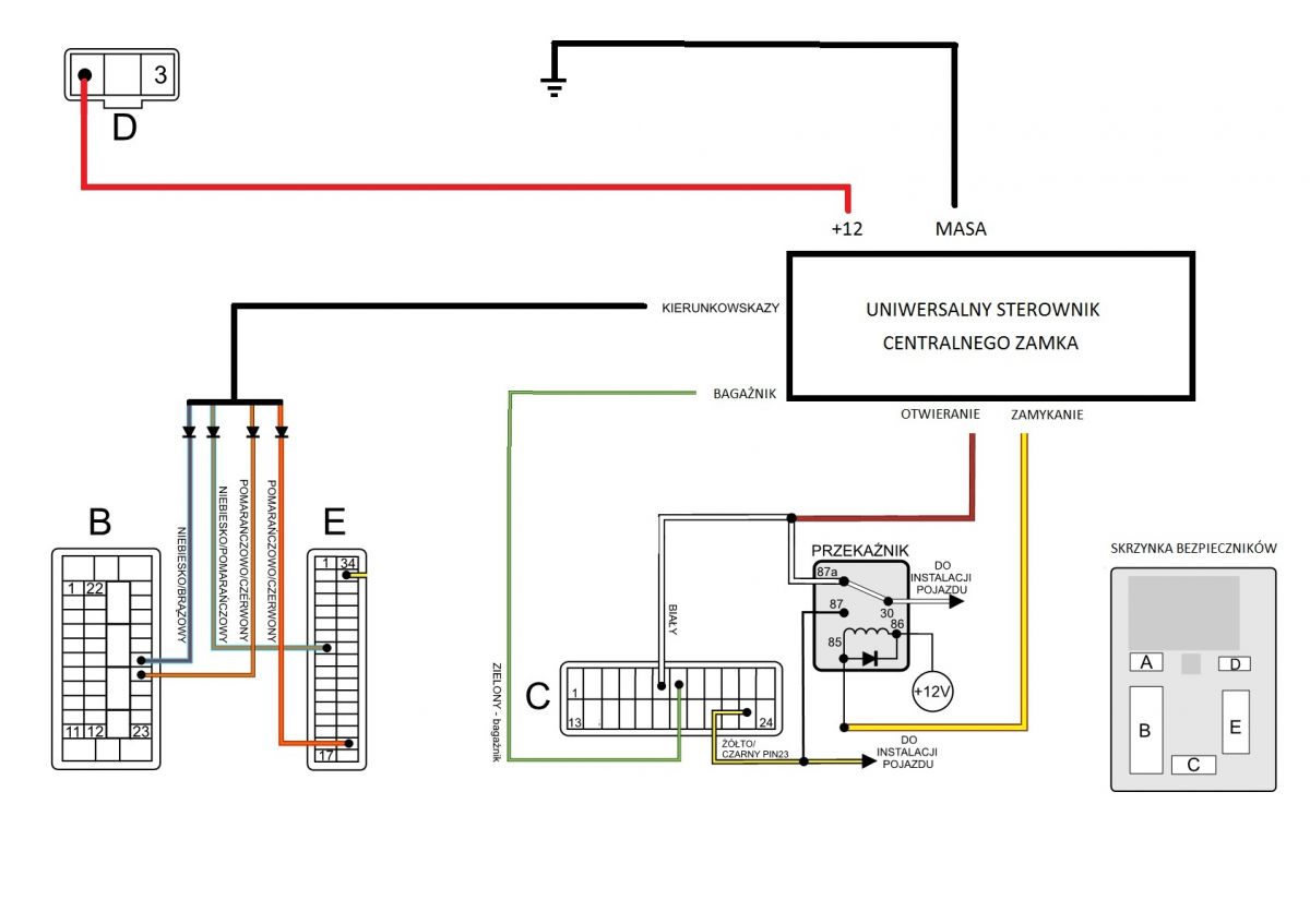

    Cześć
    Chce zamontować sterownik,wiem że muszę przeciąć przewód pinu 6,poodpinam pomarańczowy i biało czarny przewód w kierunku pinu a biały przewód w kierunku samochodu,tylko teraz proszę o mała pomoc, żółty przewód pod pin 23,ale tylko go łącze z tym przewodem?kierunki i domykanie szyb tak samo? Zależy mi na otwieraniu i zamykaniu, kierunku i domykanie są mniej istotne ale czy muszą być podłączone?
    Hyundai i30 II - montaż sterownika zamka centralnego, łączenie przewodów, otwieranie, zamykanie
    Mój sterownik
    z dodatkowym przekażnikiem,zdj.podglądowe

    Ze schematu wynika, że podłączasz najpierw przewody sterownika do sterowania masą. Czyli nie używasz pomarańczowego ani pomarańczowo/czarnego.
    Przewody: czarny, żółty i żółto/czarny z wiązki sterownika podłączasz na stałe do masy.
    Biały ze sterownika podłącz do styku 85 przekaźnika dodatkowego. A biało/czarny do styku 87a przekaźnika, razem z końcówką przeciętego przewodu z pinu 6 kostki. Drugi koniec przeciętego przewodu podłącz do styku 30 przekaźnika.
    Do przewodu z pinu 23 (nie przecinasz go), podłączasz jedynie styk 87 przekaźnika.
    Czerwony przewód wiązki sterownika oraz styk 86 przekaźnika podłączasz do stałego plusa.

    Ja mam wersje bez dodatkowego przekaźnika to jest zdjęcie tylko podglądowe,ale ja chce wykorzystać sam sterownik on ma wbudowany przekaznik,czyli będzie tak, dobrze kombinuje:
    Przewody sterownika,pomarańczowy,biały,biało-czarny do pinu 6,a żółty podpinam do pinu 23 (nie przecinam),czarny i żółto-czarny masa,czerwony plus.

    W takim wypadku żółto/czarny do masy, biało/czarny razem z pomarańczowym do pinu 6, a do drugiego końca przeciętego przewodu podłącz biały. Na tym rysunku z przekaźnikiem jest chyba błąd. Wydaje mi się, że nie ma połączenia pomiędzy 30 a 87a. Jest to raczej nieudolnie narysowana kotwiczka przekaźnika. Żółty do pinu 23.
  • #7 20560269
    djey25
    Podłączone dziękuję bardzo gemiel za pomoc.
