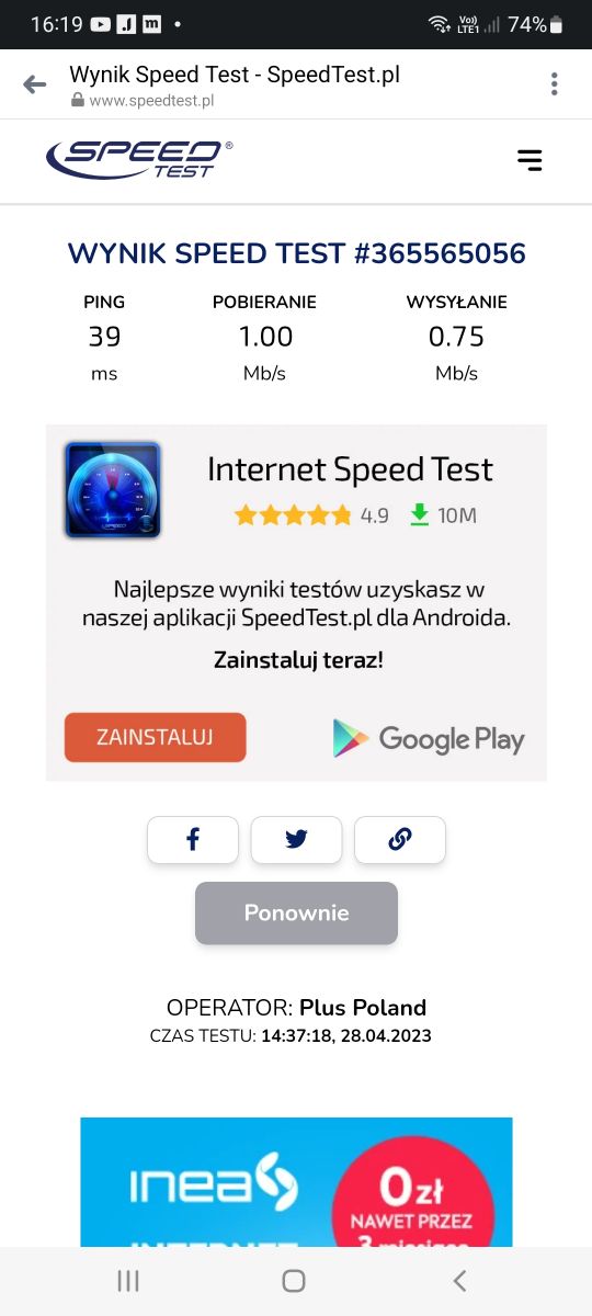

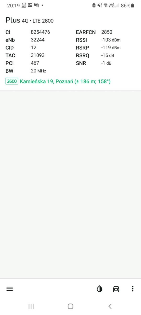

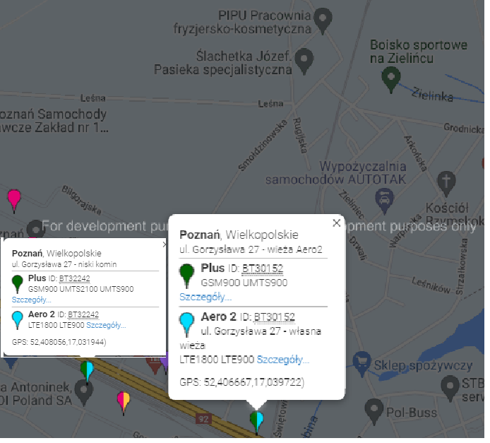

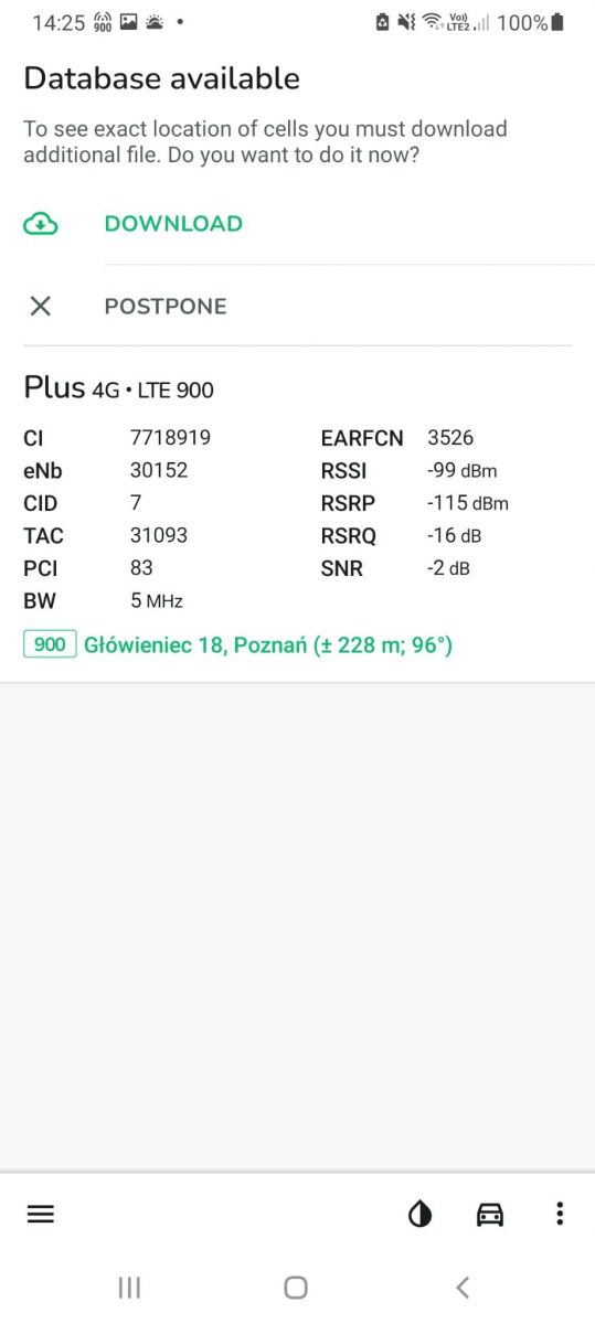

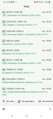

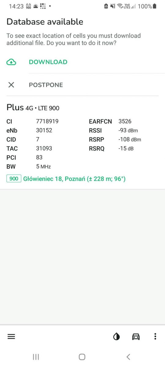

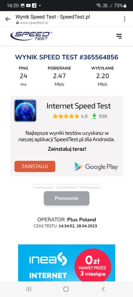

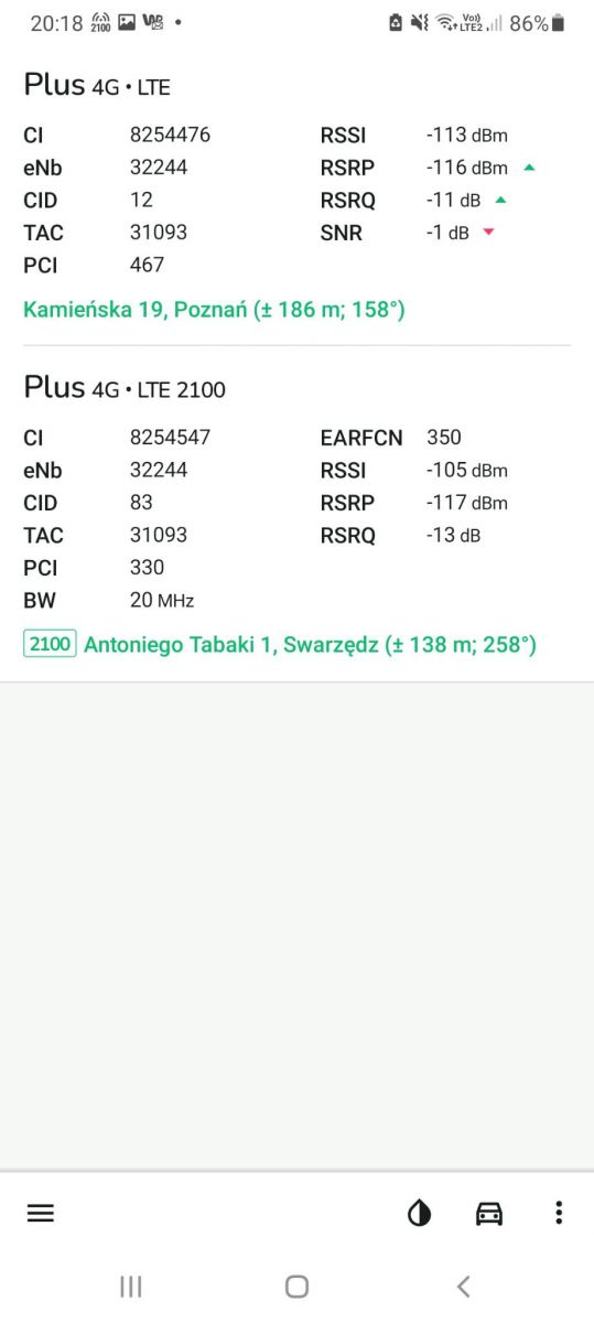

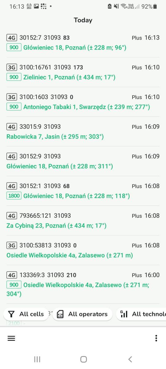

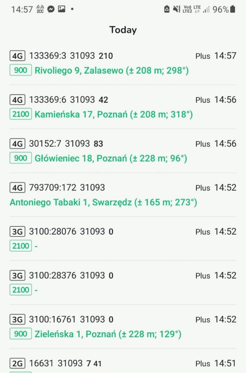

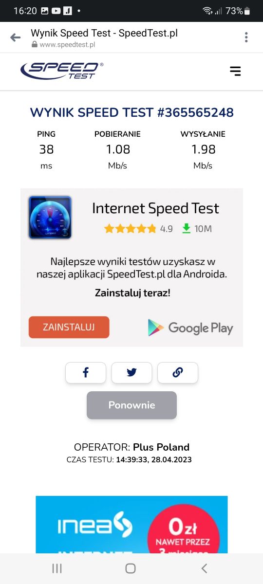

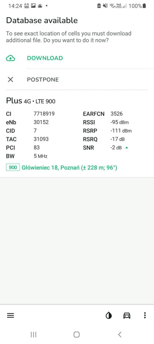

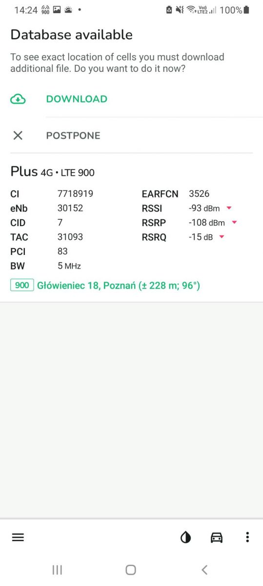

Na tej drabinie tym razem zgodnie z tym co napisałem BTS na Tabaki, trzeci sektor i bardzo słabe parametry na LTE2600 oraz LTE2100, zapewne podobnie na LTE1800. Stacja ma 5g2600 więc sygnał mozliwe ze zbliżony do tego na LTE2600. Ogólnie widać ze Plus CP bez porzadnej anteny kierunkowej Dual LTE 1800-2600 MHz u ciebie nie zadziała, antena najlepiej wysoko i na kierunek TABAKI bo tak jak pisałem to jedyna sensowna stacja Plusa, do Tego router z agregacją 3 pasm LTE , do 5G2600 konieczny CPE 5G/LTE, czyli zestaw MC889+T3000 z oferty Plusa. Oczywiście nowa oferta z dostępem do 5G .

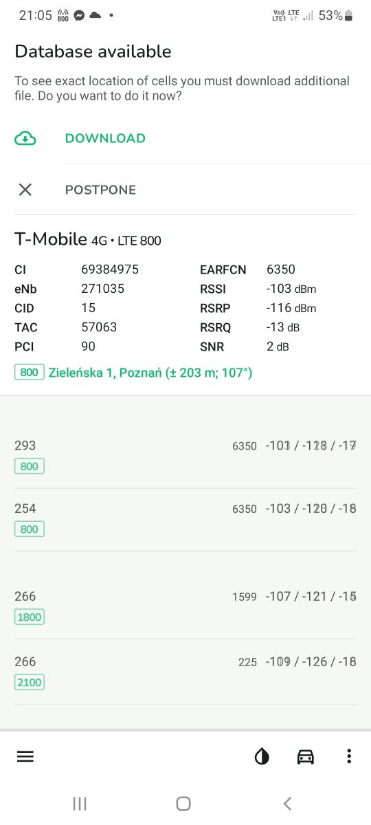

T-mobile to słaby sygnał na LTE800 z BTS-a na kominie Huty Szkła, do tego szczatki sygnału na LTE1800/2100 z BTS-A na Przybylskiego 55. Test T-mobile też na drabinie?

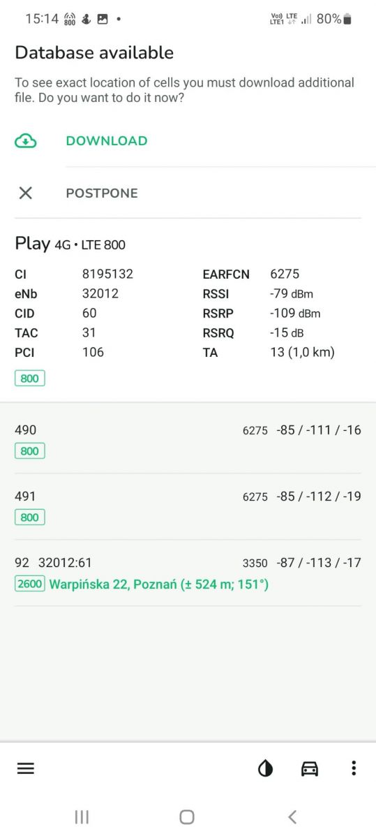

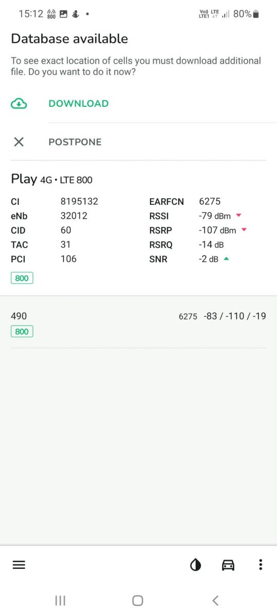

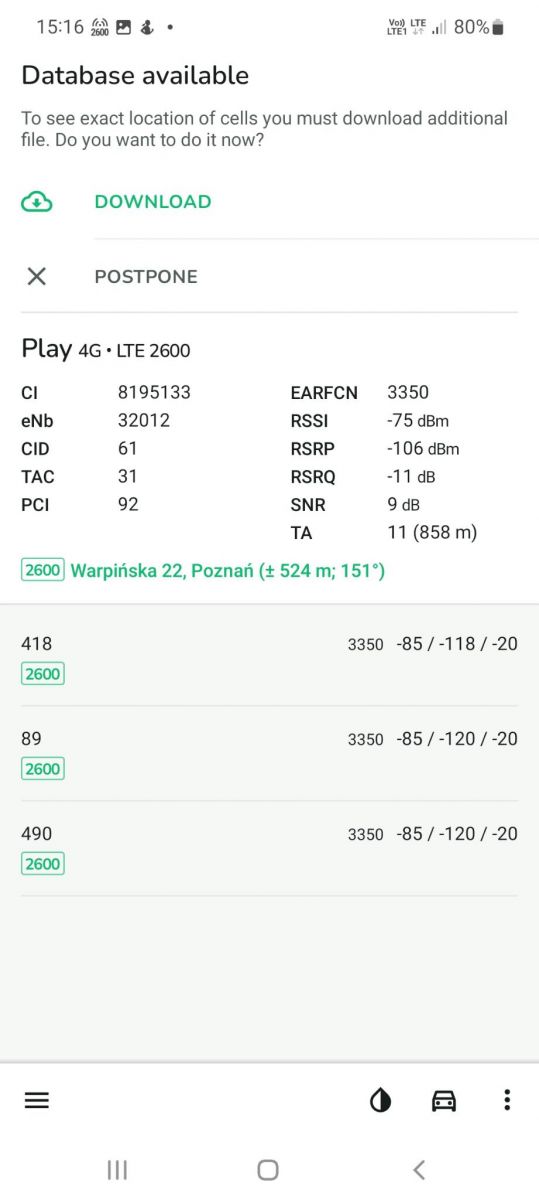

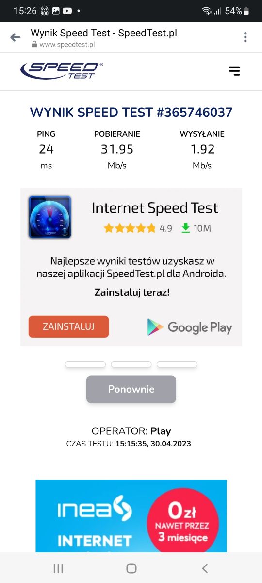

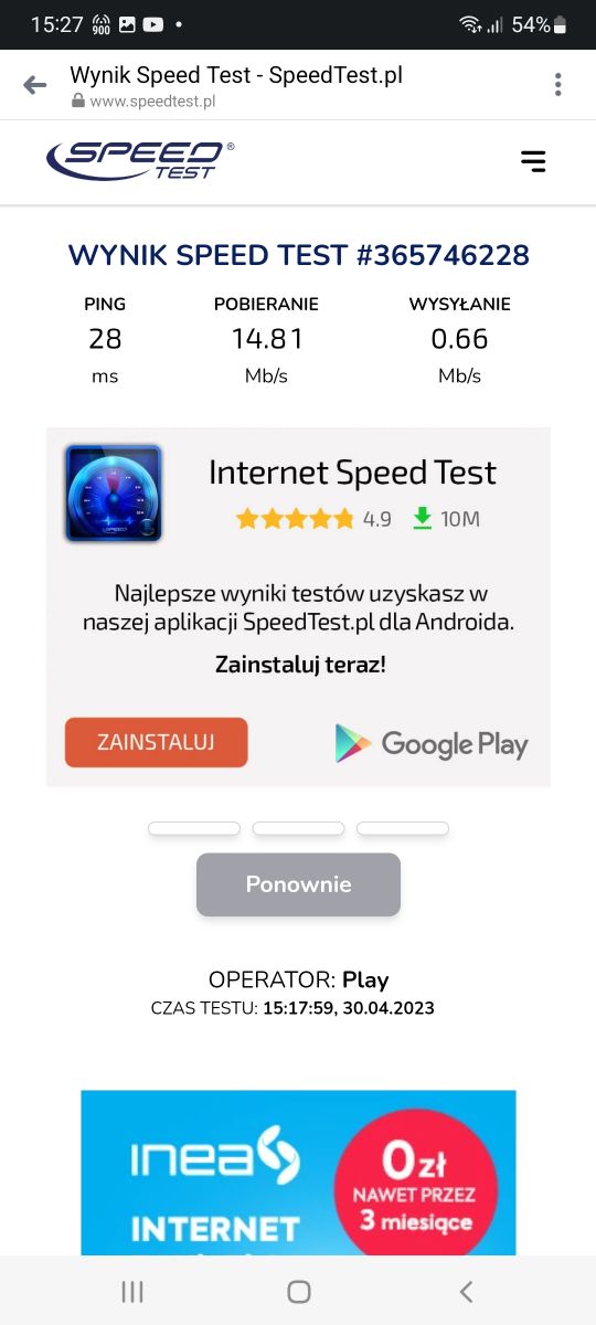

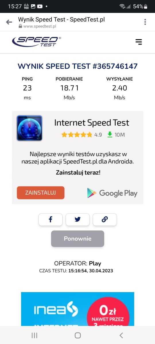

Tak jak pisałem, sprawdziłbym Play tak jak Plusa. Zawsze do screena z NetMonster pokazuj speedtest. Play ma39 m wieżę na RZEMIEŚLNICZEJ, dziala 55MHz pasma w agregacji LTE2600+2100+1800+800 i 5g2100 na DSS z LTE2100, ma sektor na ciebie i wali dużą mocą, druga jest na budynku JRG przy Warszawskiej 349, ma też 4 pasma w agregacji , ma drugi sektor w kierunku jeziora. Stacja pracuje też z dużą mocą.
