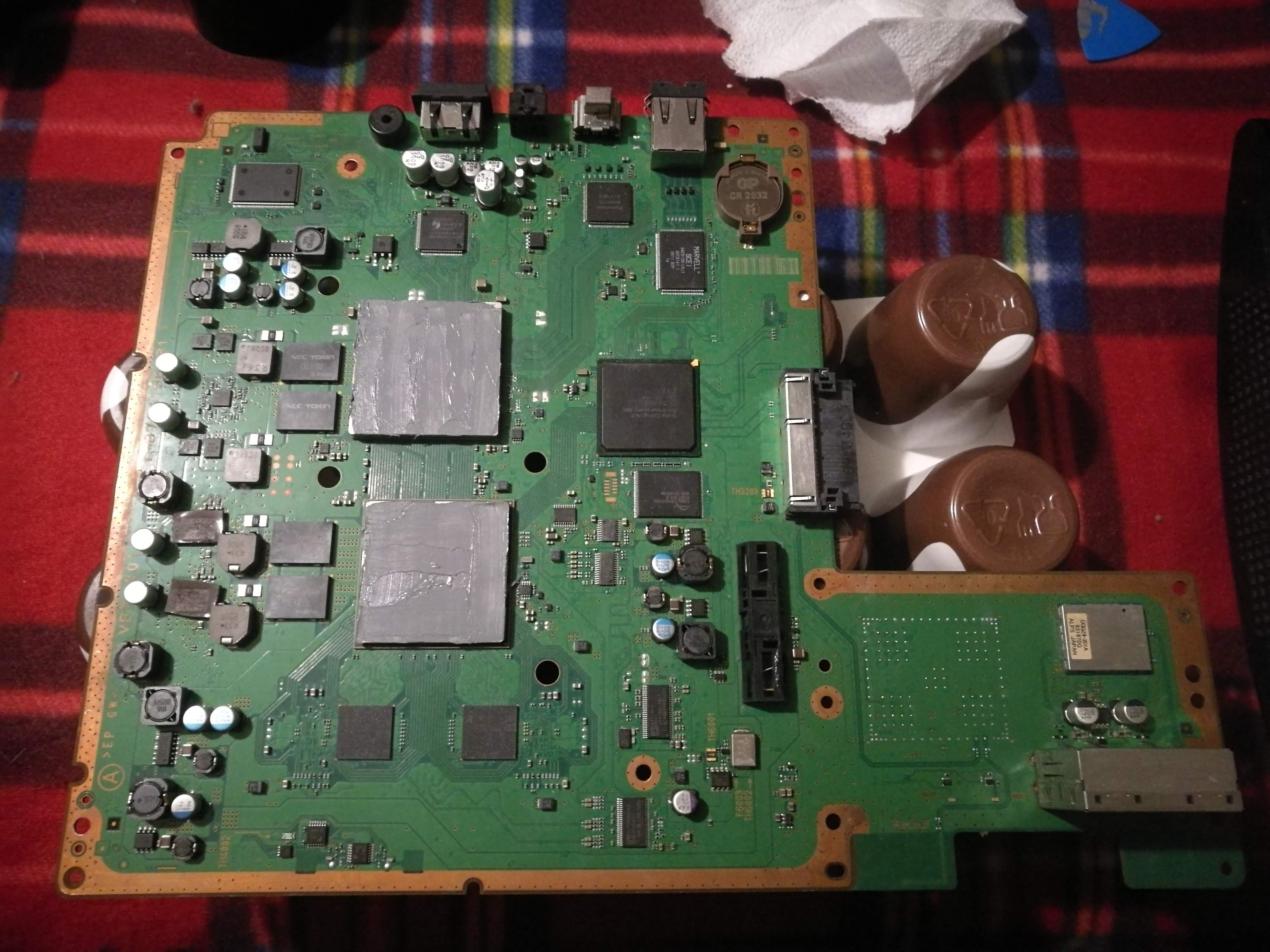

    Pytanie tylko dla osób które znają się na konsolach PS3. Czy jak mam dwie konsole Ps3 FAT CECHL04 to mogę wyjąć z jednej dysk twardy HDD i włożyć do drugiej i wszystko będzie działać bez żadnej aktualizacji, czyszczenia dysku itp?
    Głównie jest mi to potrzebne, żeby zainstalować HEN na konsoli, która ma wylutowaną kartę wifi. Wyjąć dysk z konsoli bez karty wifi i przełożyć do sprawnej a później umieścić dysk do oryginalnej konsoli i odpalić HEN
    Ps3 FAT CECHL04

    Nie, Konsola poprosi o foramt dysku i wgranie OFW. Brak karty to nie koniec swiata podlacz kablem internet.

    Kablem też nie działa. Czy ten moduł wifi i bt ma coś wspólnego do podłączenia internetu przez kabel? Kabel sprawny w 100 procentach, testowany na PC

    Podmien sam modol wifi/BT
