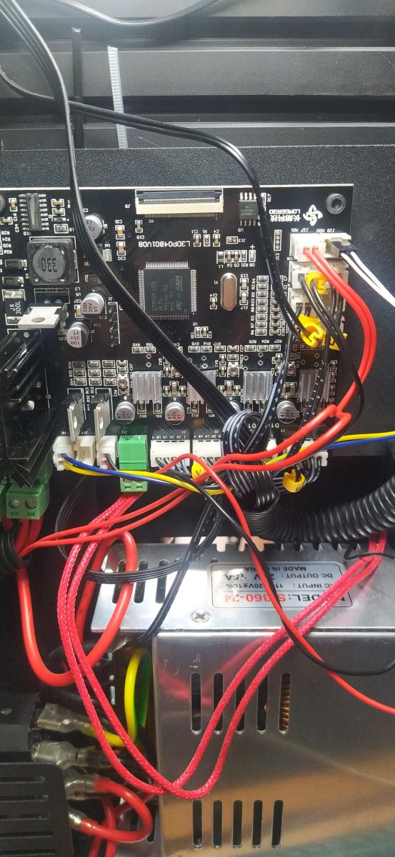

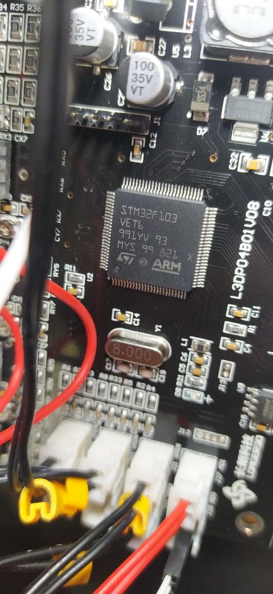

    Uszkodzona płyta drukarki 3D Alfawise U30: Zwarcie czujnika temperatury dyszy, Marlin2, STM32F100 Witam. Problem polega na tym że czujnik temperatury dyszy posiada zwarcie na wejściu procesora, stało się to podczas wydruku, cały czas pokazuje 350 stopni, nieważne czy jest podpięty czy nie. Miernik pokazuje zwarcie. Oprogramowanie którego używałem to marlin2, czy jest możliwość wykorzystania w niej innego piniu do odczytu temperatury?, albo czy trzeba wymienić procesor STM32F100 i wystarczałoby wgrać nowego merlina z karty? Czy tylko wymiana płyty. Proszę o pomoc.

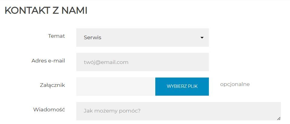

    Dzięki. Wyślę zapytanie zobaczymy co odpiszą, w najgorszym wypadku wymienię procesor i zaprogramuje na nowo.
    Chyba żeby zdobyć kod źródłowy i skompilować, zmienić z innym pinem wejściowym.
