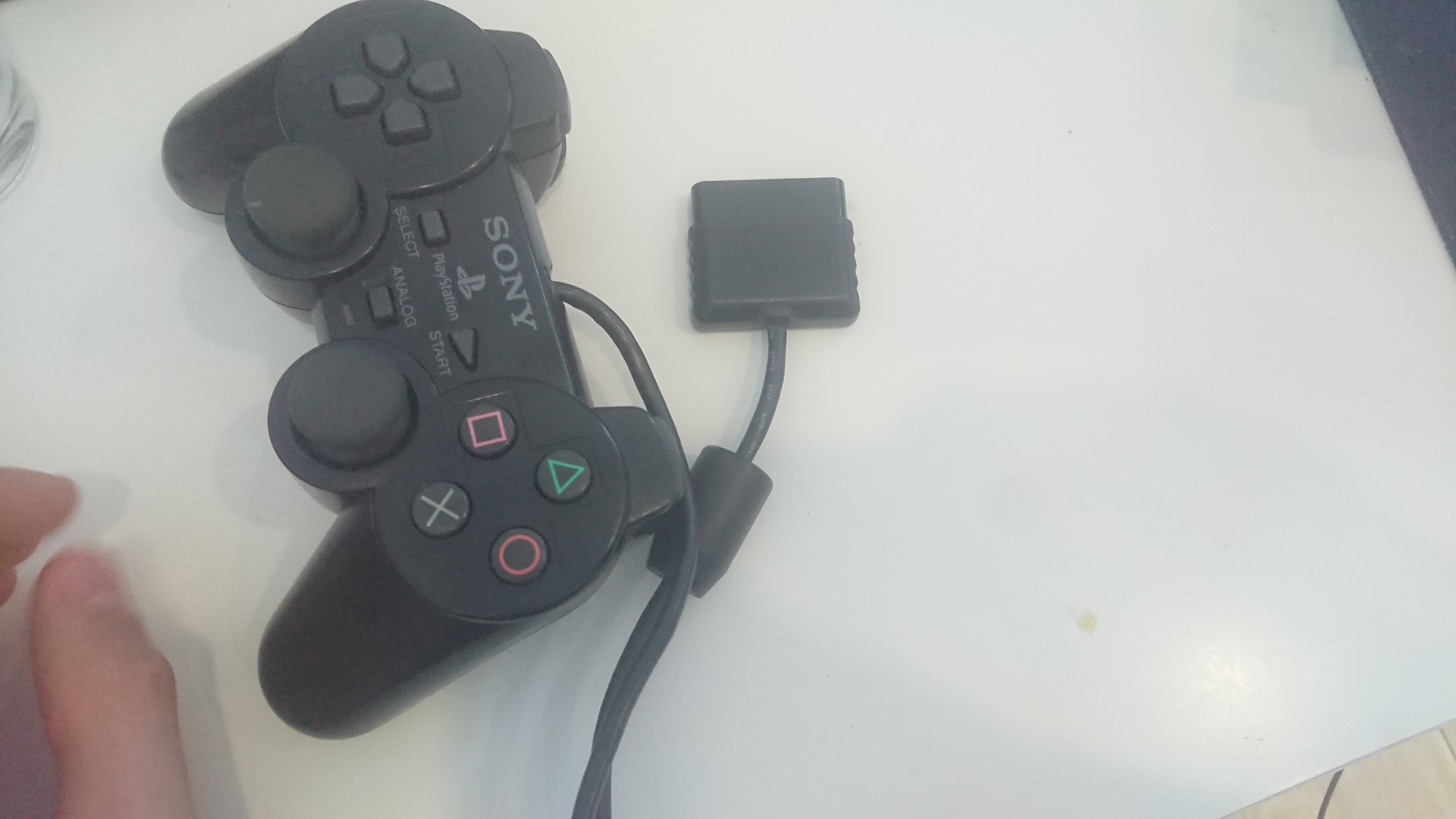

Uszkodzona wtyczka od pada PS2 - brak jednego z 9 pinów, pad oryginalny, wcześniej działał dobrze
jacek234i9 30 Kwi 2023 10:56 624 13

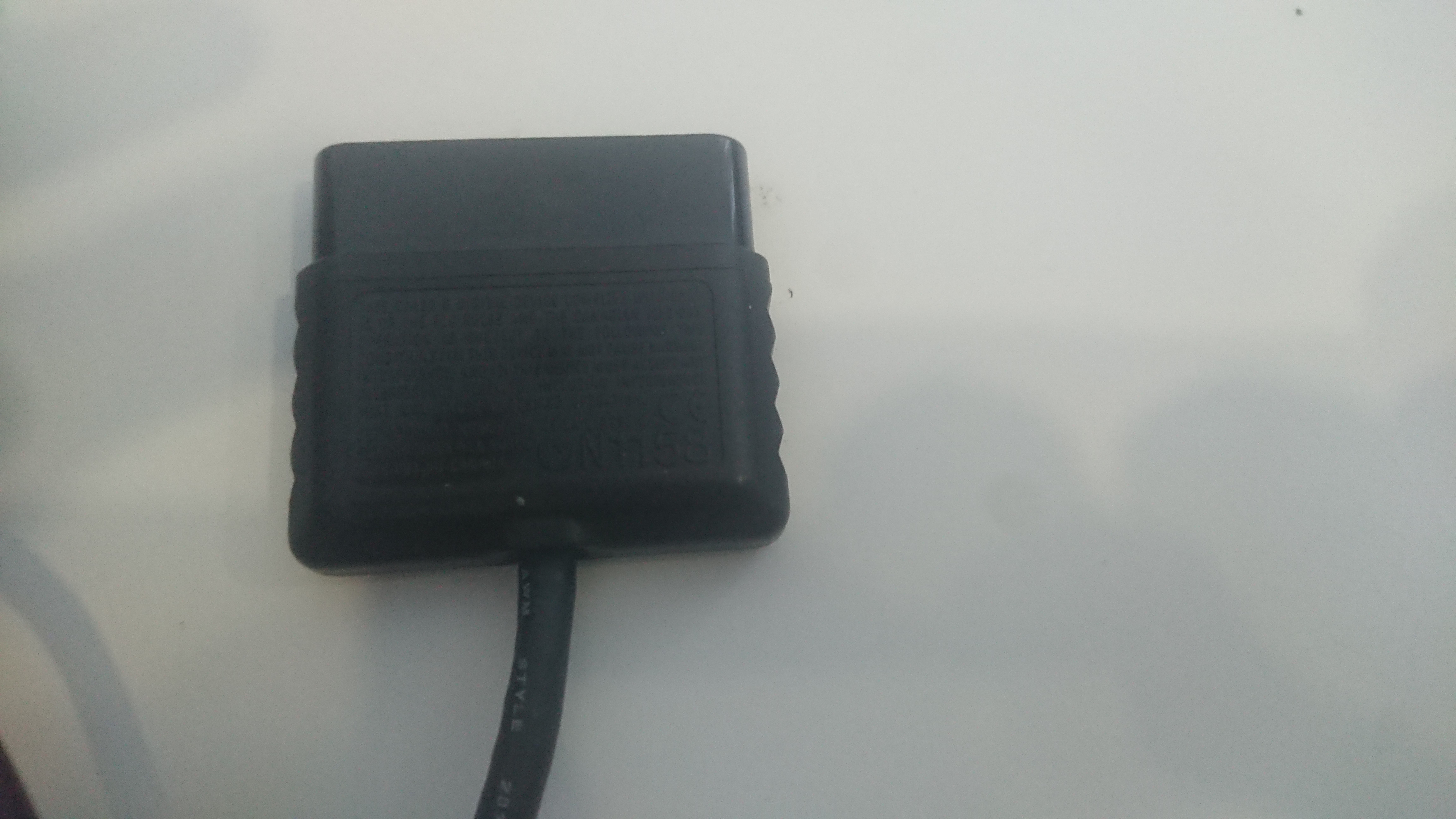

Użytkownik zgłosił problem z oryginalnym padem do PS2, w którym brakowało jednego z dziewięciu pinów w wtyczce, co uniemożliwiało jego działanie. W odpowiedziach zasugerowano, że brakujący pin jest istotny i zalecano wymianę wtyczki lub dorobienie brakującego elementu poprzez dolutowanie drutu. Użytkownik dowiedział się, jak otworzyć wtyczkę, ale napotkał trudności z uszkodzonym kablem wewnętrznym. Wskazano, że przerwy w kablu są powszechne, a zalecane działania obejmowały sprawdzenie ciągłości kabli oraz ewentualne naprawy poprzez skrócenie kabla i ponowne lutowanie.
